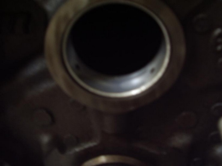

bon après un coup de sang de JP qui est venu me filer la main sur la titine, le moulbif se retrouve à poil ou presque pour y replacer les paliers d'AAC qui seraient montés dans le mauvais sens....
Seulement après une vérif rapide sur the woueb, j'ai un doute quand à leur positionnement justement.

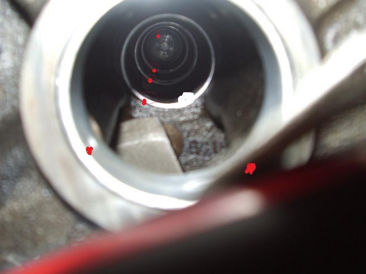

sur les 5 paliers présent le premier (côté distrib) a 2 petits trous de lubrification sur le bas, les 3 autres suivants en ont 1 seul en BAS légèrement décalé vers la gauche et le dernier en HAUT décalé vers la gauche.....voir photo
qui pourrait me donner le sens de montage siouplit ? :D
ouais je sais il est pas sur le bati..... :megatop:;)
les trous trous sont les ronds rouges
le palier côté distrib
merci pour vos réponses ! :wub:
il n'y a rien sur le topic de musclecar (chevelle 66 ) ? sur le 400 pontiac il y a un trou plus gros que celui des paliers en bas mais je ne serais pas surpris que sur les chevy il y ai une gorge qui fasse le tour . à voir ...
D'après mon livre, la position du trou n'est pas importante. sauf sur les vieux bloc (55-56) alors les trous doivent être en haut. si je me souviens bien, chaque bague taillée dans le bloc possède une gorge. Donc, l'huile fait tout le tour et sort par le trou du palier.

Oui, l'idée c'est que l'AAC en tournant (dans le sens horaire) amène le max d'huile en bas (à 6h00), là où il y en a le plus besoin. Si tu mets le trou à 6h00, il y aura un max d'huile à 9h00 là où il n'y en a pas tant besoin que ça.
Ceci, si le palier a une gorge. Sinon, s'il y a un trou, placer le trou en face du trou, bref tu m'as compris :megatop:
Ceci, si le palier a une gorge. Sinon, s'il y a un trou, placer le trou en face du trou, bref tu m'as compris ;)

D'accodac mon Phil :D ....je pense que je vais tomber le dernier, celui qui a son trou en l'air :wub: , comme ça je serais fixé concernant le conduit. Merci :D

Pour savoir si les trous sont en face,pas besoin de déposer les paliers,il suffit d'un bout de fil de fer...
'tain, mais comment ça se fait que j'ai pas penser à ça :sifflement: !! quelle truffe :wub: !
Merci French, super idée :hauhau: .....demain je m'y colle direct et je serai fixé. Cette histoire de paliers me tracasse le cerveau !
S'était quoi le blème avec ces paliers?, les trous ne sont pas en face?
ouaip, JP (l'ancien proprio) avait un doute sur l'alignement des trous des paliers rapport au conduits de lubrification.

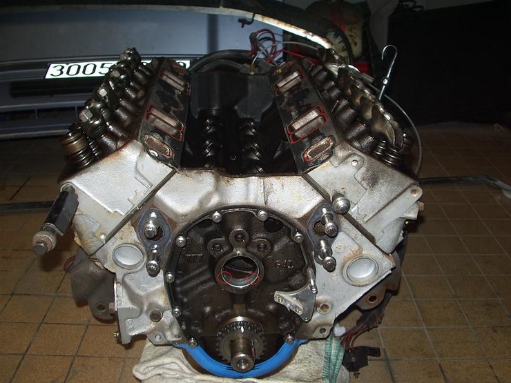

actuellement en cours de remontage je suis tombé sur un os hier aprèm...en remettant la distribution en place, on s'est apperçu que les repères ne tombaient jamais en face comme sur le schéma de base...je m'explique:
quand on a tombé la distribution, nous avons repéré le positionnement des poulies dentées au marqueur blanc....en les repositionnant hier et en faisant tourner le moteur à la main, on s'est rendu compte que les repères d'origine n'étaient pas bon...
le vilo est resté tel quel qu'au démontage et n'a pas tourné....donc je me demande si il n'y avait pas une couille dans le pâté dès le départ......c'est pas logique, en faisant tourné l'ensemble on devrait retrouvé la position des repères alignés mais non en fait....!! du coup je suis un peu largué là.........'ai des envies de meurtres et de pyromanie, si vous voyez ce que je veut dire !!
voilà le bazar tel qu'il était lors du démontage
tu es sur que les deux pointages ne s'alignent pas quand tu tournes le vilo de quelques tours ?
oui, on a tourné ce p***tain de vilo au moins une dizaine de tours.....je précise que le moteur tournait super rond au moment du démontage, donc pas de risque d'avoir une distrib décalée
Edit: les soupapes sont libres, j'ai juste posé les culbu sur leurs tiges sans les serrer :sifflement:
Normalement, ils doivent être en face lors d'un nombre pair de tours car ton moteur est un 4 temps, donc 2 tours pour revenir au point de départ :D
ben ouais justement, c'est ce qu l'on se disait avec le père Fab69......à aucun moment les repères d'origines tombe en face....alors que le vilo n'a pas tourné depuis le démontage....un truc de fou !!
je crois que je vais être obligé de tout reprendre depuis le début.....super cadeau de noyelle !! :wub: (et dire que cette auto tournait quand elle est arrivé à l'atelier :sifflement::blink: )
