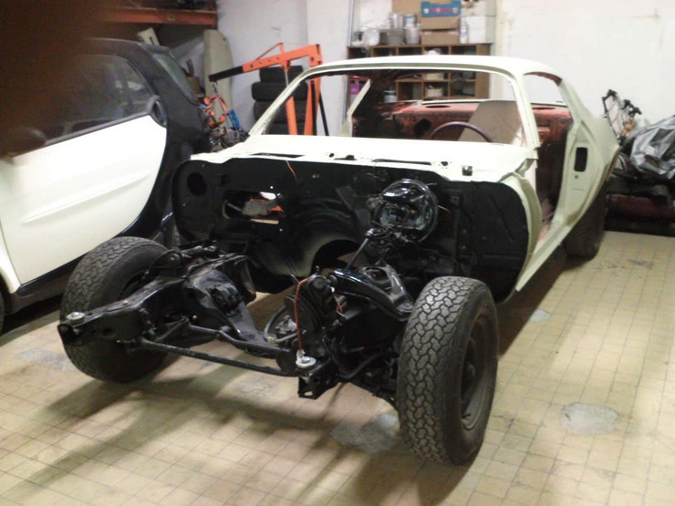

des news de l'avancement des traveaux ^_^

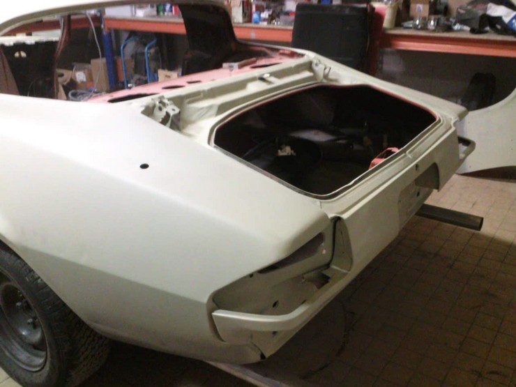

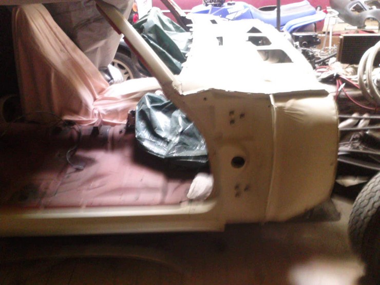

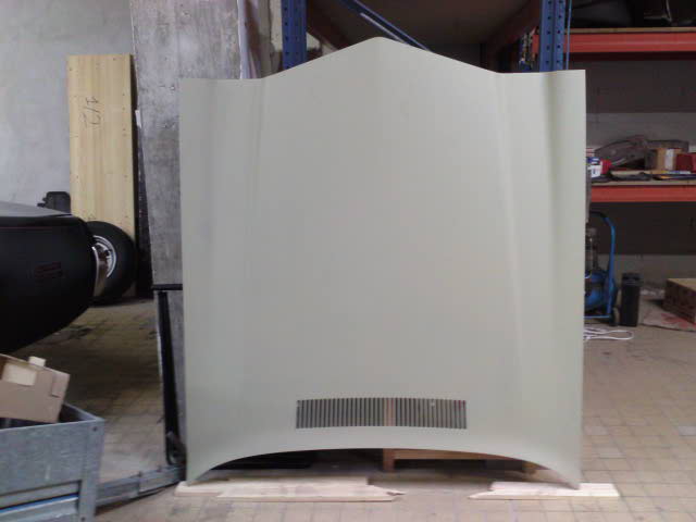

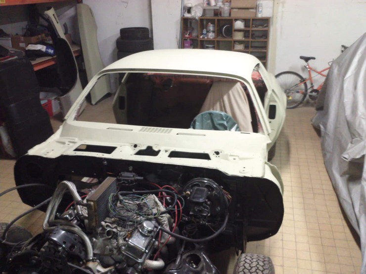

toujours dans la phase de décapage et mise en apprêt, il me reste les 2 portes et la malle à mettre en apprêt phosphatant.
là je viens de finir la caisse et j'ai commencé à décaper le coffre.
:megatop:

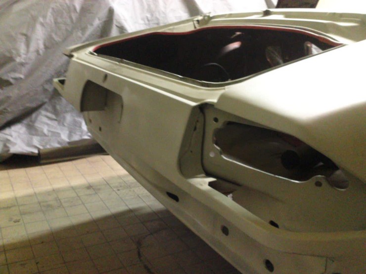

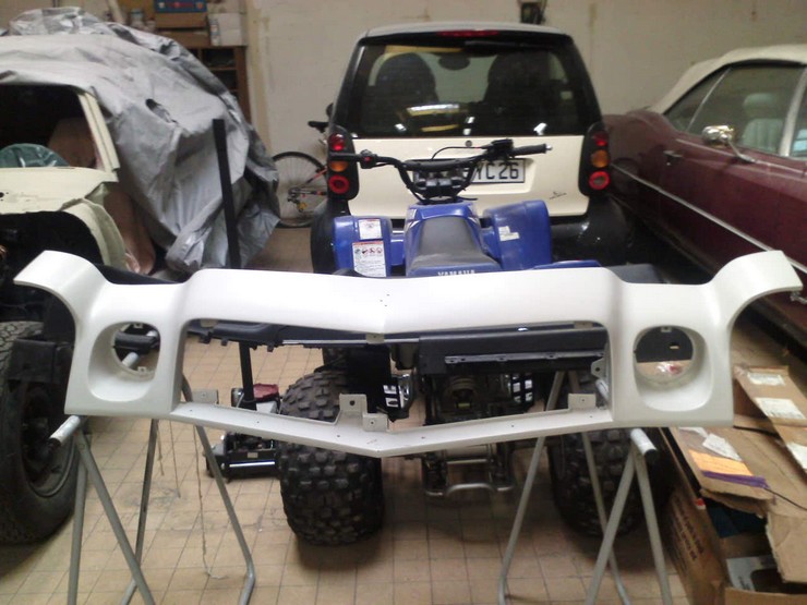

la face AV en apprêt aussi qui n'est pas le même d'où la couleur différente :D
avec la calandre juste pour le fun :D

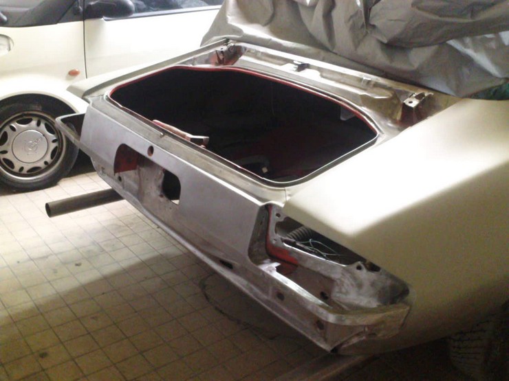

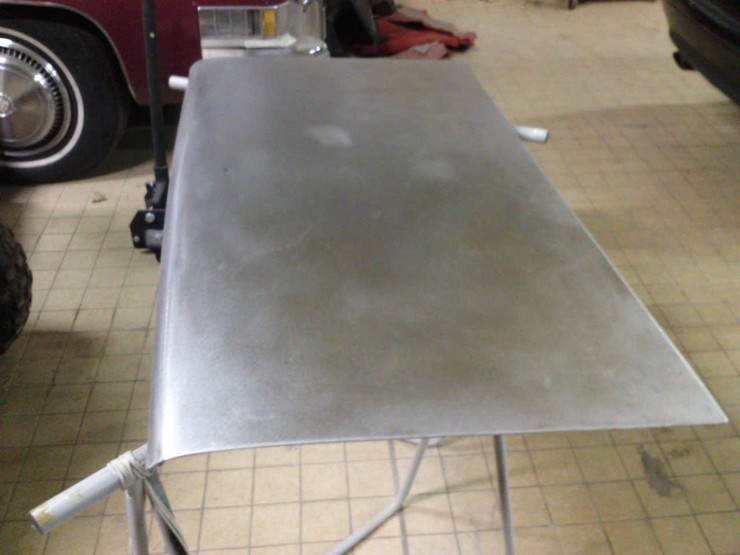

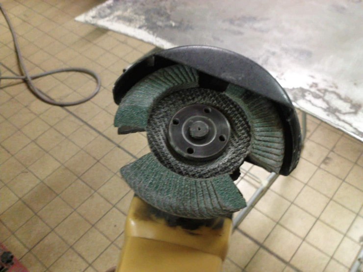

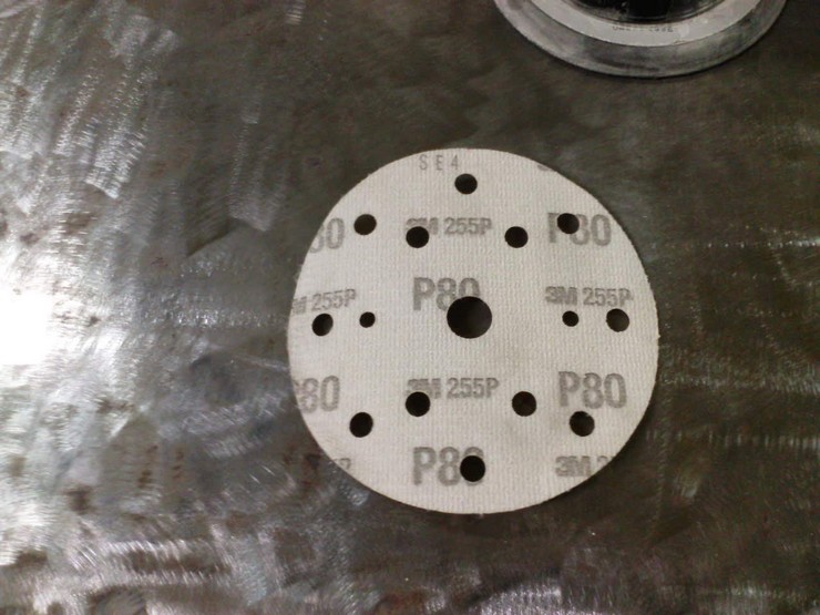

pour la malle AR, je voulais vous montrer ce que m'a amener un fournisseur pour que je l'essaye. Certains d'entre vous connaissent peut être mais moi je ne connaissais pas la version ajourée.
Ces lumières permettent de voir la peinture partir sous l'effet de la disqueuse ce qui permet de bouger l'appareil sans enlever de la tôle.....très pratique !

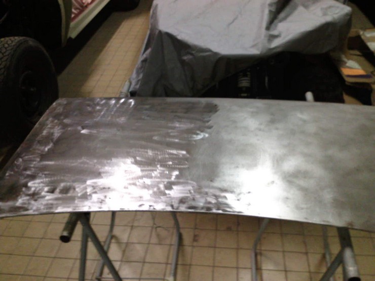

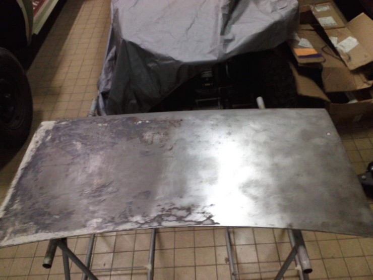

pour exemple, il me restait la moitié du coffre à décaper, l'autre ayant été fait à la ponceuse orbitale grain 80.....super long ! ^_^
un coup de disqueuse plus tard (environ 5 mn)...
pis un coup d'orbitale grain 80 et hop plus qu'a apprêter :megatop:
voilou, la suite demain ! :D
PS: sorry pour la qualité des tofs....demain je prends l'APN promis ! :)

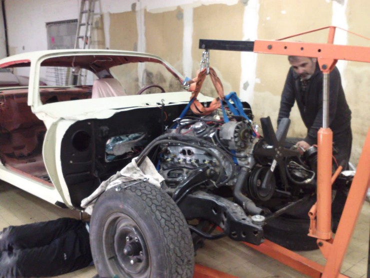

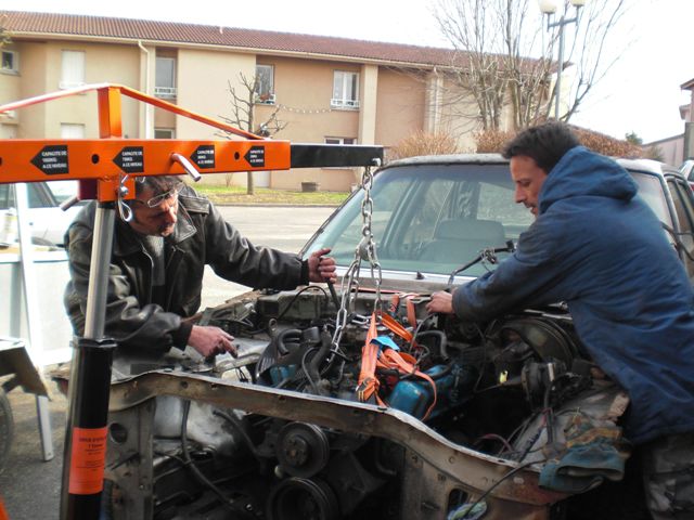

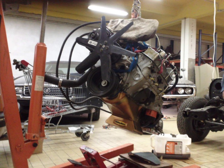

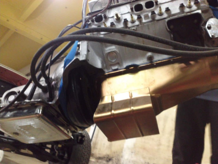

Aujourd'hui donc, était une journée fort productive......le matin on achète une auto, c'est toujours un grand moment en ce qui me concerne, et l'après midi on tombe du v8 !! :sifflement:
allez place au tofs, c'est plus parlant...
Allez là, je vais allez au pieu avec le sourire aux lèvres :deprime:
:deprime: ah le daron.....il est toujours là pour inspecter les travaux finis !! :sifflement: :goatee:
de toute façon dès que je tombe ou remonte un moteur il est pas loin ! :grr:
