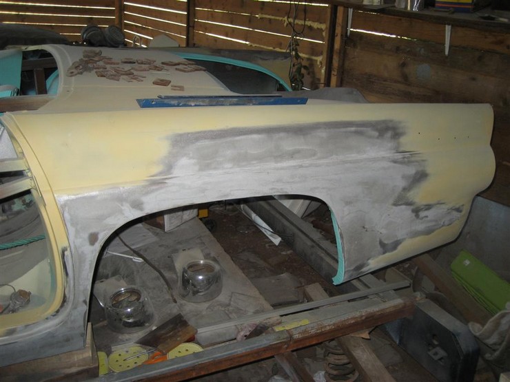

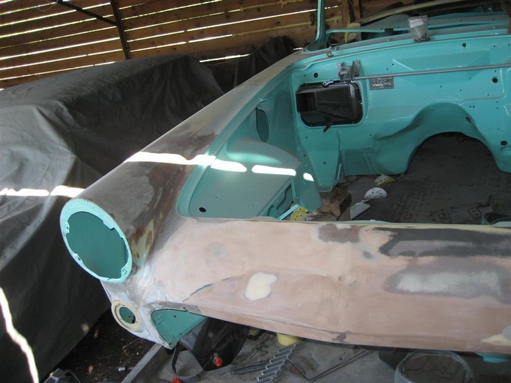

Tbird61 Posté(e) le 17 juillet 2009 Auteur Signaler Partager Posté(e) le 17 juillet 2009 en effet jeremie le plus dur c'est d'identifier les vagues restantes, habituellemnet je mets un coup de peinture en bombe et je regarde lumiére rasante Lien vers le commentaire Partager sur d’autres sites Plus d'options de partage...
Jérémie Posté(e) le 17 juillet 2009 Signaler Partager Posté(e) le 17 juillet 2009 C'est un bonne solution, comme ça après, tu reponces tout à la cale jusqu'a temps qu'il y ai plus de bombe on fait un truc très interesant au taf, une fois la tôlerie faite, on applique 4 couches d'aprèt garnisant bien mouillé, ensuite on cale l'apprèt a P240, ça permet de pas avoir de vague, bien sur, un fois calé, on ponce à la machine avec un interface au P320, ensuite, on ponce les bords au 500 mousse et ensuite P400 à la machine et quand on veux être sur que se soit impec, un petit coup au P1000 à l'eau Tu ponces à sec ou 100 % à l'eau t bird? Lien vers le commentaire Partager sur d’autres sites Plus d'options de partage...

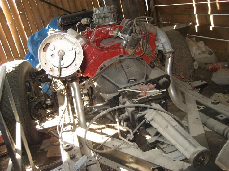

Trooper Phil Posté(e) le 17 juillet 2009 Signaler Partager Posté(e) le 17 juillet 2009 bon je ne sais pa si ça va marcher mais j'ai fait une video et l'ai mise sur Youtube Et elle tourne, euh, il tourne le moteur, bravo Tbird Lien vers le commentaire Partager sur d’autres sites Plus d'options de partage...

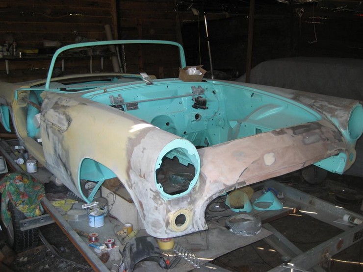

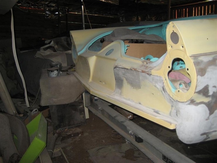

Tof Posté(e) le 18 juillet 2009 Signaler Partager Posté(e) le 18 juillet 2009 je continue les travaux de carrosserie, c'est hallucinant le nombre de défaut que je peux trouver bref pour l'instant je rattrape panneau par panneau les raccords liés au soudure de reconstruction, vaste travail vu le nombre de soudure Pffff quinzes jours qu'il ma fallut pour faire le tour de la dart rien que pour l'étamage .... Lien vers le commentaire Partager sur d’autres sites Plus d'options de partage...

Tof Posté(e) le 16 novembre 2009 Signaler Partager Posté(e) le 16 novembre 2009 J'allucine la quantitée de mastic qu'il y avait .... Ptain le poids que tu a du gagner , j'en allucine encore . Lien vers le commentaire Partager sur d’autres sites Plus d'options de partage...
