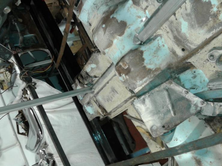

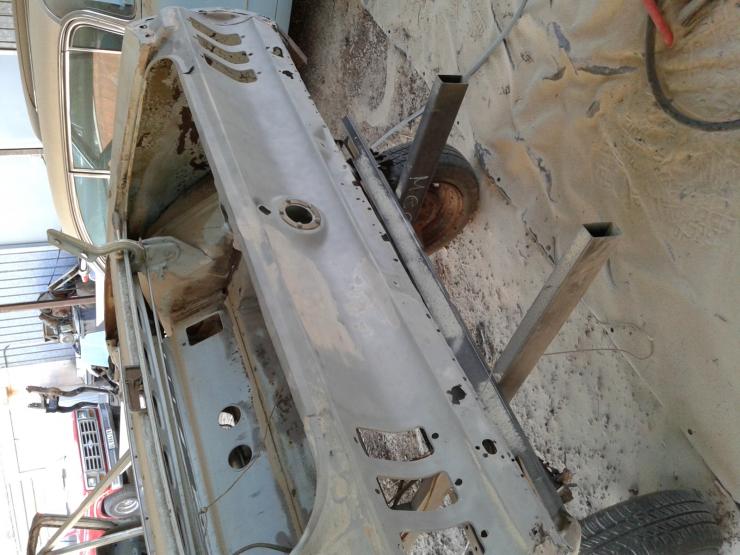

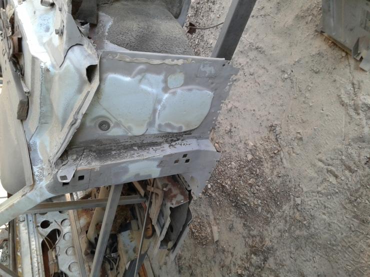

Tbird61 Posté(e) le 11 septembre 2016 Auteur Signaler Partager Posté(e) le 11 septembre 2016 la face arrière est en bon état une fois sablée: ayant reçu les longerons avants, je prépare le ressoudage en sablant les bordures: Citer Lien vers le commentaire Partager sur d’autres sites Plus d'options de partage...

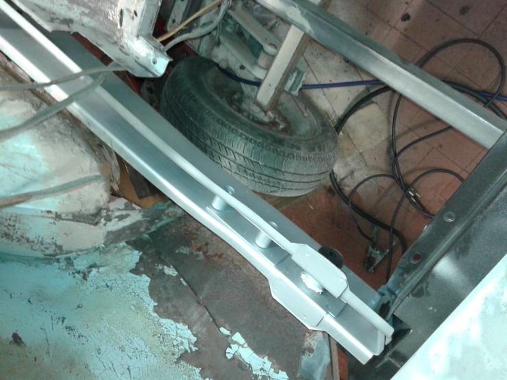

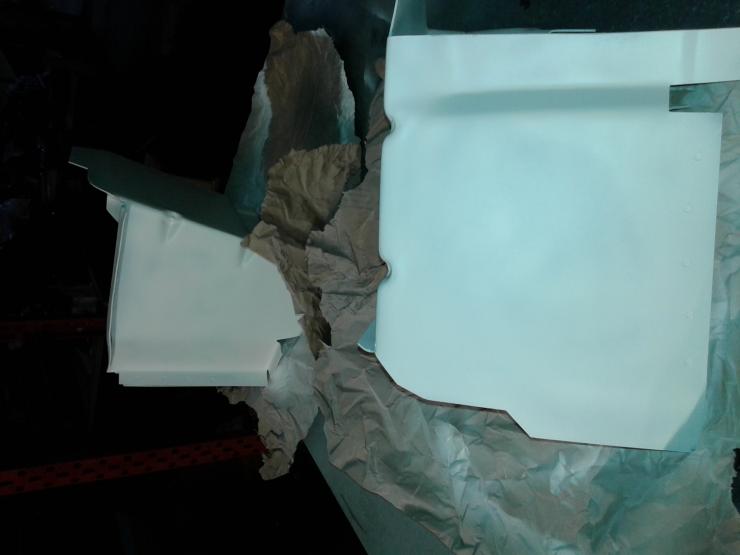

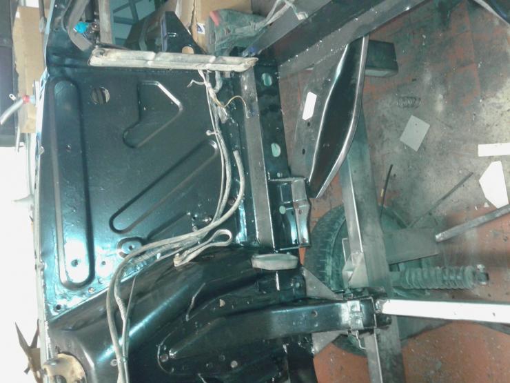

Tbird61 Posté(e) le 19 septembre 2016 Auteur Signaler Partager Posté(e) le 19 septembre 2016 montage a blanc des longerons arrières et des bas de caisse, les torques box sont apprêtés: Citer Lien vers le commentaire Partager sur d’autres sites Plus d'options de partage...

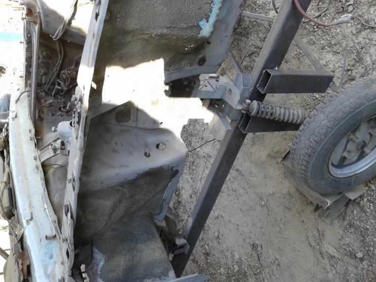

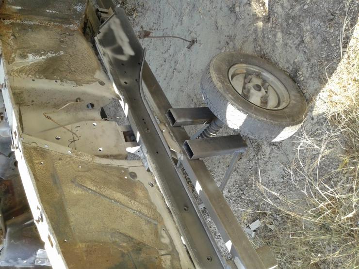

Phil Posté(e) le 4 octobre 2016 Signaler Partager Posté(e) le 4 octobre 2016 Je suis passé voir la bestiole aujourd'hui... Tout ce qui tient encore à peu près a été soudé en place à un bâti sur roues. Le reste des soubassements (bas de caisse, longerons AV et AR, torque boxes, etc.) a ensuite été découpé et remplacé en neuf. Les tôles non structurelles (planchers, joues d'ailes,...) ont été sablées : résultat, des morceaux entiers ont purement disparu. Tout cela sera refait façon TBird (qui, radin comme pas deux, préfère taper de la tôle neuve dans son garage plutôt que sortir la CB pour de la tôle mal tapée en Chine). Les opérations du genre réfection des cheminées d'aération (un classique sur les Mustang, qui nécessite de dépointer la cloison pare-feu) seront, selon lui, du "détail de finition". Du très très lourd Citer Lien vers le commentaire Partager sur d’autres sites Plus d'options de partage...

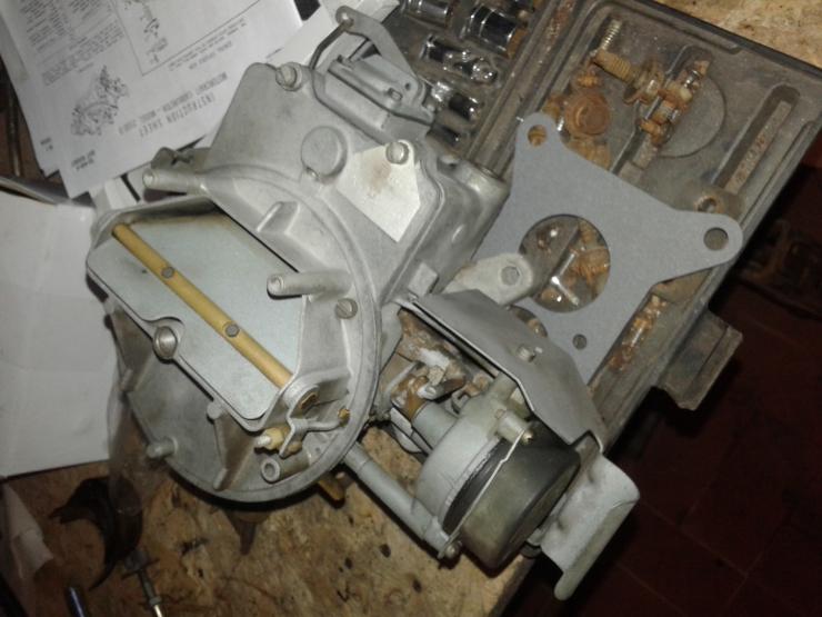

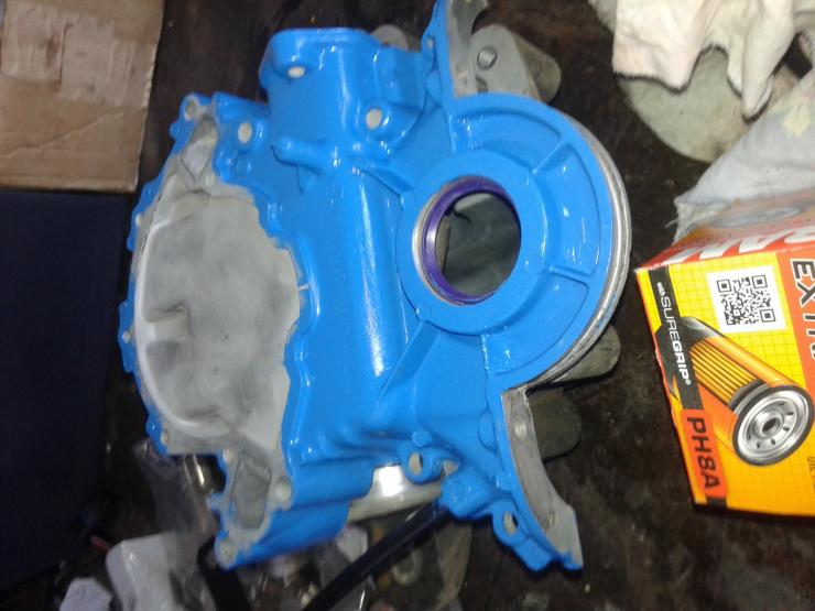

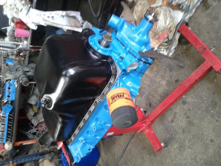

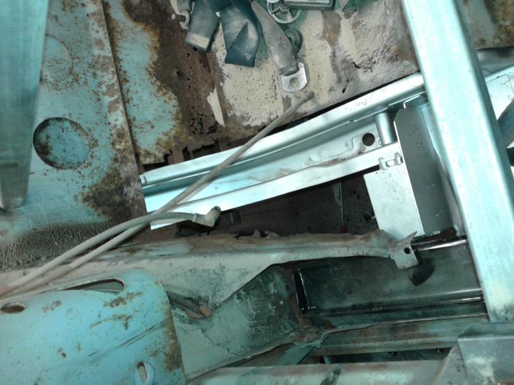

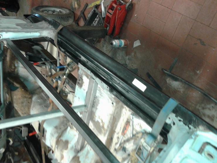

Tbird61 Posté(e) le 15 octobre 2016 Auteur Signaler Partager Posté(e) le 15 octobre 2016 tu prends le pan d'origine, tu positionne tes longerons et bas de caisse selon le plan puis tu prends les diagonale pour être sur d’être a angle droit, puis tu soude. le reste (plancher etc... c'est du remplissage) le moteur est comme neuf, nettoyage de tout le bloc et surtout circuit d'eau et d'huile puis: - coussinet bielle et vilo, segment, ac + palier et poussoirs, soupapes neuves ainsi que les culbus et tiges + distrib ça va le faire meme le ccarbu est comme neuf: Citer Lien vers le commentaire Partager sur d’autres sites Plus d'options de partage...
xav45 Posté(e) le 26 octobre 2016 Signaler Partager Posté(e) le 26 octobre 2016 ok merci de ta reponse autre question quand tu soude tes plancher au longeron ou autre tu traite entre les deux tole a la jointure? en tout cas super travail comme d'hab Citer Lien vers le commentaire Partager sur d’autres sites Plus d'options de partage...
Tbird61 Posté(e) le 31 octobre 2016 Auteur Signaler Partager Posté(e) le 31 octobre 2016 si la tôle utilisée est brut donc prête a rouiller, oui il faut phosphater en surface avant soudage sinon c'est l'entre deux tole qui va pourrir... et vite! Citer Lien vers le commentaire Partager sur d’autres sites Plus d'options de partage...

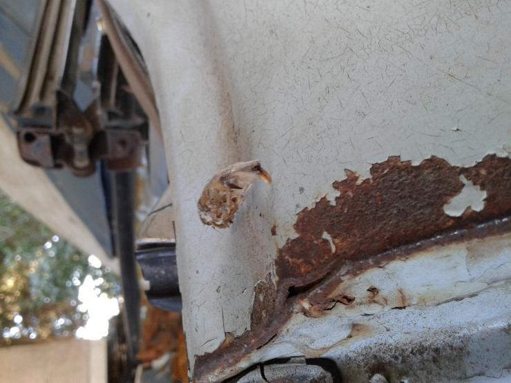

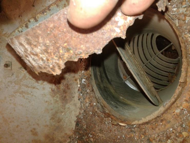

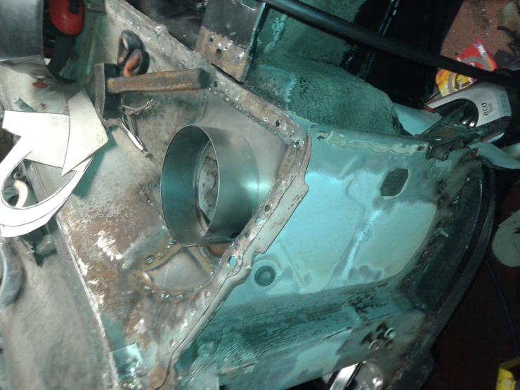

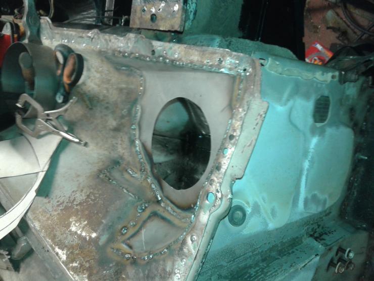

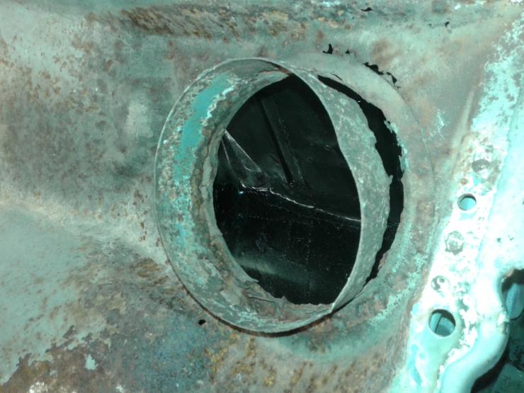

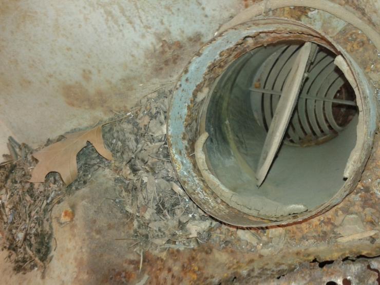

Tbird61 Posté(e) le 19 novembre 2016 Auteur Signaler Partager Posté(e) le 19 novembre 2016 alors hier midi je me suis enfin décidé a dépointer la grille devant le pare brise pour accéder aux cheminées. comme sur tous ces modèles , les feuilles mortes et autres trucs s'accumulent aux pieds des cheminées et ça bouffe tout, résultat un gruyère: comme c'est assez inaccessible en général personne n'y touche et les moquettes avant sont mouillées régulièrement au lavage ou sous la pluie. le but est de terminer le bloc avant pour pouvoir remonter toute le train avant et la mécanique. Citer Lien vers le commentaire Partager sur d’autres sites Plus d'options de partage...

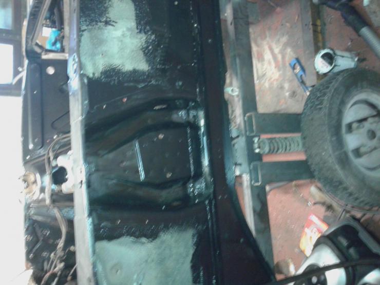

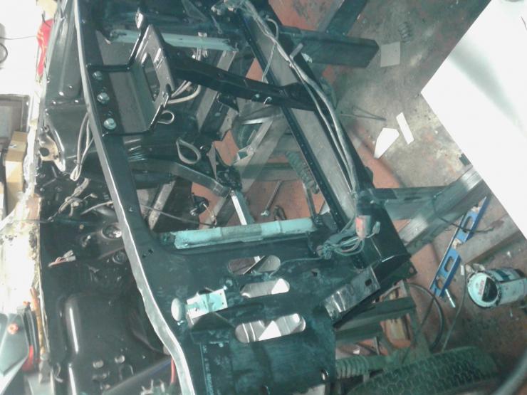

Tbird61 Posté(e) le 19 novembre 2016 Auteur Signaler Partager Posté(e) le 19 novembre 2016 support radia = check longerons avant neufs= check cloison pare feu= chek traverse de tirant neuve = check torque box neuve= chek bas de caisse neuf = check support de siège donc crossmember central = chek tourelle de suspension = check et cheminée en cours Citer Lien vers le commentaire Partager sur d’autres sites Plus d'options de partage...
