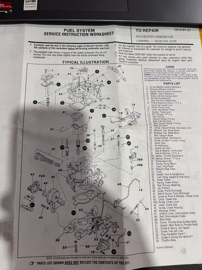

Richard83 Posté(e) le 19 octobre Signaler Posté(e) le 19 octobre je suis dégouté il me manque a mon carburateur l'insert au dessous du flotteur , j'arrive pas a le trouver sur le net , si quelqu'un a une idée ? @Comet72 on ne sait jamais parler mais j'ai lu tes post sur tes blazer . Citer

Richard83 Posté(e) le 19 octobre Signaler Posté(e) le 19 octobre J’ai reçu un kit de reconstruction pour le carburateur , sur le détail j’ai la pièce 31 que je n’ai pas Citer

Richard83 Posté(e) le 19 octobre Signaler Posté(e) le 19 octobre ca j'ai @bru301 , tu voit la piece dont je parle ? Citer
bru301 Posté(e) le 19 octobre Signaler Posté(e) le 19 octobre Bon cette pièce ne fait pas partie des kist de rénovation du carbu parce que ce n'est pas une pièce d'usure. Ça ne sert qu'à maintenir l'axe du flotteur dans la bonne position. La notice qui est fournie avec le kit te permet que démonter entièrement le carbu et d'identifier les différentes pièces mais ce n'est pas la liste des pièces contenues dans le kit. Si tu ne l'as pas quelque part dans les pièces que l'ancien proprio t'a laissé c'est ennuyeux. Je ne pense pas que tu trouves ça en neuf aujourd'hui et qu'il va peut être que tu te tournes vers e-bay pour un article d'occasion quitte à acheter un carbu fichu mais complet pour pouvoir la récupérer... Citer
bru301 Posté(e) le 19 octobre Signaler Posté(e) le 19 octobre La pièce que tu cherches c'est celle ci... https://www.carburetion.com/Products/ProductDetails.aspx?part=E2SE-36 Apparemment elle n'est plus disponible sur ce site puiqu'ils n'affichent pas de prix... Citer

Richard83 Posté(e) le 20 octobre Signaler Posté(e) le 20 octobre il me faut cette piece la , je peux pas rouler sans ? Citer
French Riviera Posté(e) le 20 octobre Signaler Posté(e) le 20 octobre Si le flotteur n’est pas dans la bonne position, il ne va pas fermer le pointeau et le carbu va dégueuler de l’essence… Citer
