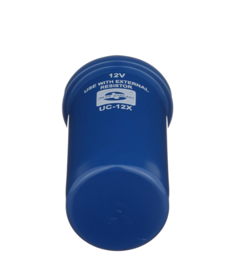

Eddy123 Posté(e) le 8 février 2025 Auteur Signaler Posté(e) le 8 février 2025 Bon, pour aujourd'hui, j'ai changé le ballast. Au bout d'un an.... En fait, c'est un gros fusible. En attendant de vais garder le branchement de secours que j'ai installé, j'enlève juste le fusible. Citer
Phil Posté(e) le 9 février 2025 Signaler Posté(e) le 9 février 2025 Le ballast n'a rien d'un fusible : il n'est pas fait pour protéger le circuit et claquer quand il faut... Il est censé durer la vie de la voiture, et n'a pas de raison de claquer avant. S'il a claqué, soit c'était une mr2 (ça arrive), soit le circuit a subi une surtension. Vérifie la tension de charge aux bornes de la batterie : elle ne doit pas dépasser 15V même moteur à plein régime. Sinon, il n'y a pas que le ballast qui va claquer. Peut-être aussi une bobine pas étudiée pour fonctionner avec un ballast - typiquement une "hi-perf" qui pompe trop de courant (faible impédance). Comme rien ne ressemble plus à une bobine qu'une autre bobine et que quoiqu'on mette ça fonctionne (plus ou moins bien, plus ou moins longtemps certes), pas facile de trier le bon du mauvais. . sebastien 01 1 Citer
Eddy123 Posté(e) le 9 février 2025 Auteur Signaler Posté(e) le 9 février 2025 Il y a 3 heures, Phil a dit : Le ballast n'a rien d'un fusible : il n'est pas fait pour protéger le circuit et claquer quand il faut... Il est censé durer la vie de la voiture, et n'a pas de raison de claquer avant. S'il a claqué, soit c'était une mr2 (ça arrive), soit le circuit a subi une surtension. Vérifie la tension de charge aux bornes de la batterie : elle ne doit pas dépasser 15V même moteur à plein régime. Sinon, il n'y a pas que le ballast qui va claquer. Peut-être aussi une bobine pas étudiée pour fonctionner avec un ballast - typiquement une "hi-perf" qui pompe trop de courant (faible impédance). Comme rien ne ressemble plus à une bobine qu'une autre bobine et que quoiqu'on mette ça fonctionne (plus ou moins bien, plus ou moins longtemps certes), pas facile de trier le bon du mauvais. . Il est là pour claquer et protéger le circuit un peut comme.... Heu... Un fusible... Tu as raison, j'avais changer la bobine par une neuve, j'espère que Rock auto ne m'a pas envoyé n'importe quoi... A voir si le nouveau ballast tiens.. Citer
Eddy123 Posté(e) le 9 février 2025 Auteur Signaler Posté(e) le 9 février 2025 Je vais investir dans un jeu de clé impérial, je ne peux pas démonter mes étrier 🫠.. Mon père en avait un jeu, je ne sais pas où ils sont passés... Je dois changer ses goujons, il sont HS. Je pense qu'à une époque elle a du perdre une roue.. (j'ai une jante plus large que les autres)... Citer
Phil Posté(e) le 9 février 2025 Signaler Posté(e) le 9 février 2025 Il y a 13 heures, Phil a dit : Le ballast n'a rien d'un fusible : il n'est pas fait pour protéger le circuit et claquer quand il faut... Il est censé durer la vie de la voiture, et n'a pas de raison de claquer avant. Il y a 9 heures, Eddy123 a dit : Il est là pour claquer et protéger le circuit un peut comme.... Heu... Un fusible... Pas du tout. Il est là pour ajouter une résistance en série, et donc faire baisser la tension aux bornes d'une bobine faite pour fonctionner sous 8 à 9V à laquelle la batterie envoie 12V. sebastien 01, Charger976, deville72 et 1 other 4 Citer
Charger976 Posté(e) le 10 février 2025 Signaler Posté(e) le 10 février 2025 Il y a 11 heures, Phil a dit : Pas du tout. Il est là pour ajouter une résistance en série, et donc faire baisser la tension aux bornes d'une bobine faite pour fonctionner sous 8 à 9V à laquelle la batterie envoie 12V. Tout à fait. La résistance ballast est là pour baisser la tension lorsque ton Neimann est en position allumage. Elle provoque le passage de 12 à 9V puisque ta bobine est faite pour "manger" du 9V. La résistance ballast est shuntée lorsque ton Neimann est en position démarreur. Le démarreur -gros consommateur de jus- fait déjà chuter vers les 9V. Certaines bobines indiquent explicitement qu'elles sont faites pour fonctionner avec une résistance ballast externe: (C'est le 12V marqué dessus qui induit en erreur car la bobine est faite pour un circuit en 12V mais elle fonctionne en 9V). Gilles 1 Citer
Eddy123 Posté(e) le 10 février 2025 Auteur Signaler Posté(e) le 10 février 2025 Merci il y a 1 minute, Charger976 a dit : Tout à fait. La résistance ballast est là pour baisser la tension lorsque ton Neimann est en position allumage. Elle provoque le passage de 12 à 9V puisque ta bobine est faite pour "manger" du 9V. La résistance ballast est shuntée lorsque ton Neimann est en position démarreur. Le démarreur -gros consommateur de jus- fait déjà chuter vers les 9V. Certaines bobines indiquent explicitement qu'elles sont faites pour fonctionner avec une résistance ballast externe: (C'est le 12V marqué dessus qui induit en erreur car la bobine est faite pour un circuit en 12V mais elle fonctionne en 9V). Claire est limpide. Merci 👌 Citer
