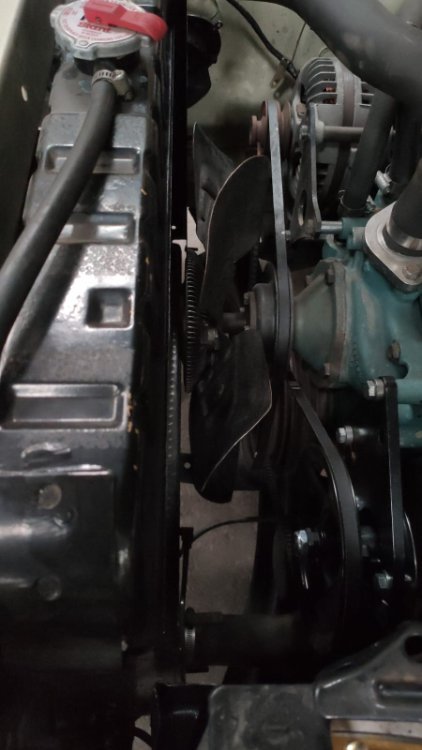

Olds 60's Posté(e) le 16 septembre 2023 Signaler Posté(e) le 16 septembre 2023 Je viens de lire le sujet, effectivement bizarre cette histoire de ventilo, sur la photo du coffre on voit un radiateur avec un ventilo électrique, sûrement pour le mettre à la place de celui d’origine... histoire de gagner encore 0,000005 cv 😁 On dirait que le ventilo d’origine sur l’axe de la pompe eau est démonté, on ne voit pas le haut des pales sur les photos. Je vois aussi un beau filtre a air summit qui prend l’air chaud du moteur, nickel 😆 Pour la baguette manquante, bon courage pour en trouver une... Clair que pour 15000 je passe mon tour aussi, ca sent la merguez accompagnée de la ratatouille en cadeau... Citer

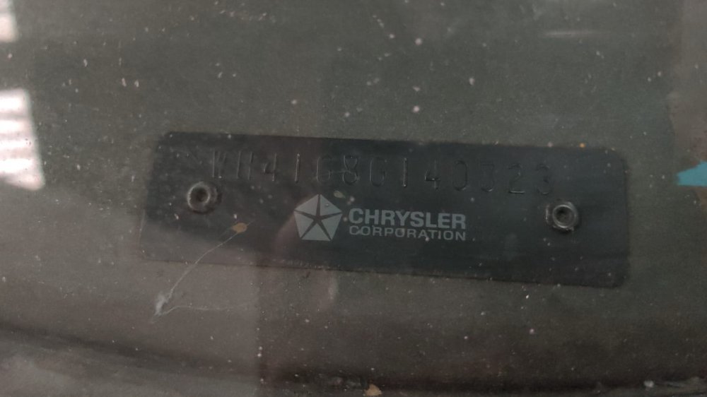

Charger976 Posté(e) le 17 septembre 2023 Signaler Posté(e) le 17 septembre 2023 Comme déjà dit plus haut, le 5ème digit du VIN doit être G: 383ci non high perf puisque le bloc est peint en turquoise (orange si version HP). Citer

bru301 Posté(e) le 18 septembre 2023 Signaler Posté(e) le 18 septembre 2023 Bon et bien déjà le moteur est le bon, lettre G en cinquième position sur le vin... Par contre il me semble sur ces photos que les courroies soient inversées. Celle qui entraîne la pompe de direction assistée est près du bloc et celle qui entraîne l'alternateur et la pompe à eau est du coté radiateur sur cette voiture. Or, sur les photos du 383 que j'ai pu voir, le montage est inverse : la pompe à eau et l'alternateur près du bloc et la pompe de DA vers l'avant coté radiateur. Vu les entretoises coté alternateur et la position de la poulie de pompe à eau, je pense que les types qui ont remonté ce moulin se sont gourés. On voit bien que, pour la fixation de la DA, les rondelles doivent être entre la tôle et le bloc pour aligner la courroie sur la deuxième gorge de la poulie. Sur tes photos, ces rondelles sont sous les têtes de vis donc ça ne peut pas aller et la courroie passe sur la première gorge. Cette erreur commise, ils ont fait un peu n'importe quoi avec des cales pour rattraper le coup et aligner la pompe à eau et l'alternateur sur la deuxième gorge, rapprochant ainsi le ventilateur du radiateur... Si ce n'est que ça, c'est pas bien dur à corriger... Un petit cliché valant plus qu'un long discourt.... Citer
exNISSAN Posté(e) le 18 septembre 2023 Signaler Posté(e) le 18 septembre 2023 au vu de la photo l’hélice du ventilo a l’air sacrement tordue , la pale visible sur le haut est bien espacée du radiateur mais...semble frôler la courroie Citer

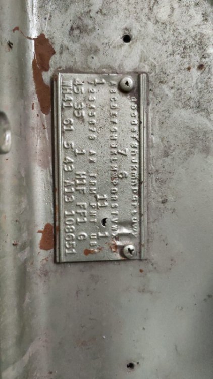

Charger976 Posté(e) le 19 septembre 2023 Signaler Posté(e) le 19 septembre 2023 VIN: WH41 G8G 140223 W: Dodge H: Coronet 440 41: 4 door sedan G: 383ci non high perf 8: 1968 G: usine de Saint Louis (Missouro) 140223: 40223 ème Dodge Coronet Fender tag: WH41: Dodge Coronet 440 4 door sedan AX1 Axle ration: 2,76 (ça tire long) A13: entrée sur la chaine de production le 13 octobre 1967 (A=octobre). Mais c'est un modèle 1968. TRM: High trim grade green interior PNT: Light Green Metallic 43: tires 7.75x14 White sidewall 5: 3-speed automatic (une TF727) 61: 383cid 2bbl 14: Sill molding 25: drip rail moldings 43: ?? 55: Body side moldings A1: radiateur 26" (le gros) R1: AM radio S1: Air conditionning X1: tinted glass (all) h7: fender or hood mounted turn signal indicators m6: driver's outside remote operated mirror VON: 108651 (vehicle order number) c'est un numéro d'ordre sans signification particulière. Bref, une bonne berline de milieu de gamme et pas trop mal optionnée. twentyone_forever 1 Citer

FLYER34 Posté(e) le 19 septembre 2023 Signaler Posté(e) le 19 septembre 2023 D’après la photo présentée par @bru301 c’est la poulie de pompe à eau qui n’est pas conforme. Ce qui a probablement entraîné le bricolage : inversion des courroies ; entretoises pour l’alternateur et la pompe de DA. Il faudrait commencer par changer cette poulie et tout remettre à l’origine. Pour le reste 100 % d’accord avec @Phil Charger976 1 Citer

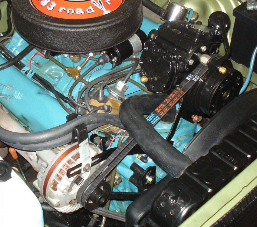

Gilles Posté(e) le 19 septembre 2023 Signaler Posté(e) le 19 septembre 2023 On voit sur le fender tag l'option S1: à l'origine, la voiture avait l'air conditionné. Le tout devrait donc avoir à peu près cette tête là: L'A/C a été démonté. On peut parier que comedabe, ils ont fait toute une mamaille pour démonter le compresseur et réutiliser tout ou partie des pattes et entretoises pour que ça fonctionne, sans utiliser les pièces qui vont bien pour convertir le tout en configuration usine sans A/C. Cela explique pourquoi il y a encore les poulies à double gorge, et explique sans doute aussi pourquoi les composants ne sont pas à leur place. De plus, il devrait aussi se trouver quelque part un "fan shroud", lui aussi manquant. EDIT: d'ailleurs, le fan shroud et un radiateur sont dans le coffre, en compagnie de ce que je crois être la barre stab. Cela aussi est une vieille trouvaille des amateurs de Mopar dans les années 60-70: on disait qu'avec les suspensions à barres de torsion à l'avant, réglées au plus haut, on pouvait accroître la traction sur les roues arrières en démontant complètement la barre stab. Charger976 1 Citer
Charger976 Posté(e) le 19 septembre 2023 Signaler Posté(e) le 19 septembre 2023 Le radiateur est bien d'époque. Le gros 26" comme indiqué sur la fender tag. Le problème ne vient donc pas de là. Sûrement la pompe à eau non conforme et la clim RV2 démontée comme dit plus haut. Citer
