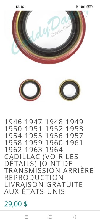

J'ai trouvé ça à tout hasard, est ce que ce serait la bonne pièce ?
Posté(e)
ça, c'est un joint SPI (joint à lèvre), qui a sa place sur le bloc, derrière la pièce que tu montres en photo.
Posté(e)
Ba non. Si j'ai bien compris, ce que tu cherches se monte derrière (dans la voiture) mais devant (sur la photo) ;) . Et de toute façon, ce n'est pas un joint.

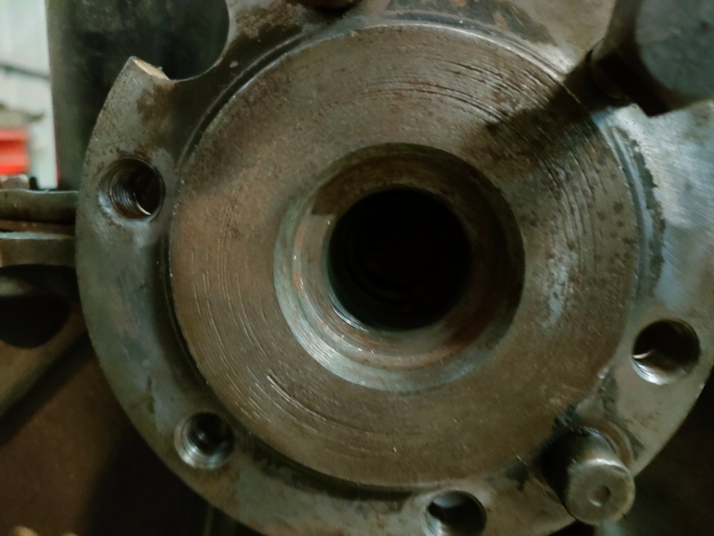

Comme c’est l’extrémité du vilebrequin, je suppose que c’est un trou borgne. L’usinage doit être là pour pouvoir mettre une bague ou autre si boîte manuelle. Dans le cas d’une boîte auto , on doit y mettre…rien! Puisqu’il n’y a rein qui rentre dedans…
Pour moi il ne manque rien.
Posté(e)
Il y a 2 heures, French Riviera a dit :
Apparemment c'est la boîte automatique qui s'emmanche dedans.
Je suis passé chez mon mécano et le travail progresse malgré " ce manque"
Dans le cas d’une boîte auto , on doit y mettre…rien !
+1
Je ne connais rien en GM, mais chez Ford c’est le convertisseur qui s’enfile dans le vilo.
A vérifier avant le montage définitif sur l’auto.

La seule jonction entre le moteur et la boîte est le convertisseur. Celui-ci est généralement entraîné par le volant moteur sur lequel il est fixé…et par rien d’autre.
De toute façon comme tu as la boîte, tu peux bien voir si il y a quelque chose qui doit aller là…
Cette manie qu’on certains de toujours vouloir fourrer quelque chose dans un trou dès qu’ils en voient un🙄..

L'éclaté que j'ai (un catalogue constructeur original de pièces détachées de 1952, donc même moteur 331 que la tienne) montre à cet endroit le "clutch pilot bearing", autrement dit roulement (ou bague, "bearing" a les deux sens) pilote d'embrayage, mais ne dit pas s'il y a autre chose à la place dans le cas d'une boîte automatique.
Sur l'éclaté, on voit juste une petite pièce cylindrique, pas si c'est un roulement ou une bague. Le prix d'époque de 54 cents laisse plutôt penser à une bague, sans certitude.
Quant aux dimensions, il faut juste imaginer...
C'est la petite pièce 8.0766 sur le schéma, avec la rondelle de maintien 8.0816 et la vis 8.0712.
Si on agrandit, on est aux limites de la trame d'impression du document.
