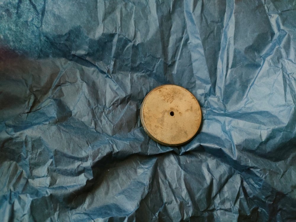

Spécial 61 Posted January 5 Author Report Share Posted January 5 Désillusion, la pièce que le gars m'a envoyé ne correspond pas du tout à la 'douille" qui s'insère sur l'arbre de boîte🤔. Voici une photo de la pièce reçue. Je ne désespère pas de toute façon.🙄 CAN-AM 1 Quote Link to comment Share on other sites More sharing options...

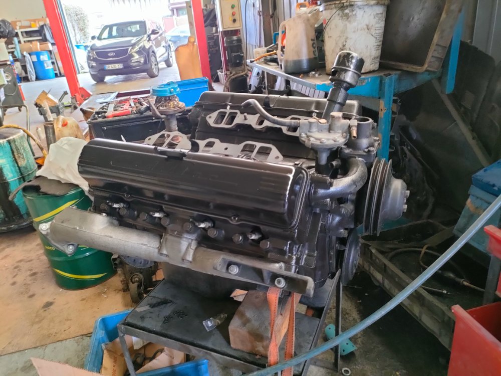

Spécial 61 Posted April 24 Author Report Share Posted April 24 Pour faire suite à mon message du 18 février, voici deux photos de mon moteur en cours de remontage. Par contre, j'ai souligné que les cache- culbuteurs étaient bleus. Qui peut me donner une référence ou un code couleur pour les peindre comme à l'époque ? Quote Link to comment Share on other sites More sharing options...
kat55 Posted April 24 Report Share Posted April 24 www.frost.co.uk POR15 Cadillac Dark Blue Engine Enamel Paint (473ml) (frost.co.uk) Spécial 61 1 Quote Link to comment Share on other sites More sharing options...
Charger976 Posted April 25 Report Share Posted April 25 ALP Diffusion fait aussi les peintures POR15 de ce côté-ci du Channel. Spécial 61 1 Quote Link to comment Share on other sites More sharing options...
Spécial 61 Posted April 25 Author Report Share Posted April 25 Merci les gars je vais aller faire un tour 😉 Une question subsidiaire, il n'y avait que les cache culbuteurs qui étaient peints en bleu ou tout le reste du moteur aussi? Quote Link to comment Share on other sites More sharing options...
kat55 Posted April 25 Report Share Posted April 25 L'ensemble du bloc, tout comme l'admission sont peints de cette teinte. Spécial 61 1 Quote Link to comment Share on other sites More sharing options...
deville72 Posted April 25 Report Share Posted April 25 En général oui, tout le moteur et c'est plutôt fait "à l'arrache" d'ailleurs... (du moins en 1972...) Spécial 61 1 Quote Link to comment Share on other sites More sharing options...
Spécial 61 Posted April 25 Author Report Share Posted April 25 Okay merci, apparemment c'est chaud pour se procurer cette peinture. Même chez alp ils importent de grande Bretagne, et donc avec les taxes, le COVID, le transport de matières dangereuses.. c'est pas gagné Quote Link to comment Share on other sites More sharing options...
kat55 Posted April 25 Report Share Posted April 25 il y a 10 minutes, Spécial 61 a dit : Okay merci, apparemment c'est chaud pour se procurer cette peinture. Même chez alp ils importent de grande Bretagne, et donc avec les taxes, le COVID, le transport de matières dangereuses.. c'est pas gagné Je ne peux pas te dire, mais je crois que CanAm en avait fait la pub, c'est certainement possible ce type d'importation depuis la Grande Bretagne, il n'y a pas de raison. Sinon, il faudrait connaître le RAL qui correspond. NVS Distribution chez qui je me suis fourni aussi, fait la teinte (peinture moteur) sur demande. Pour un visuel de moteur de Cad 331 peint, tu tapes sur Goooogle et tu verras ce que cela donne. Les poulies, pompe à eau sont aussi peintes. Spécial 61 1 Quote Link to comment Share on other sites More sharing options...
CAN-AM Posted April 25 Report Share Posted April 25 Regarde ici, cela vient d'outre manche. Donc il faut y rajouter la TVA . Mais la boite est sérieuse, aucun souci pour l'import. Je travaillais avec eux avant le Brexit et rien n'a changé, sauf le fait que l'état français rajoute 20% de plus. https://www.frost.co.uk/?s=engine+paint&post_type=product Spécial 61 1 Quote Link to comment Share on other sites More sharing options...

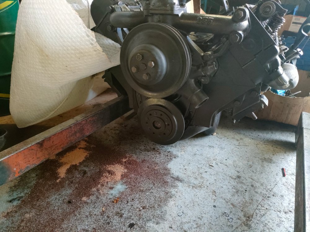

Spécial 61 Posted May 14 Author Report Share Posted May 14 Bon, le moteur a du mal à avancer, mon mécano a perdu une poulie qui se met à côté de la poulie damper. Ma question est de savoir si une poulie de cadillac 56 est compatible avec ma 55 car je crois en avoir trouvé une. Je vous mets la photo pour que vous compreniez Quote Link to comment Share on other sites More sharing options...
Phil Posted May 14 Report Share Posted May 14 il y a 26 minutes, Spécial 61 a dit : Bon, le moteur a du mal à avancer, mon mécano a perdu une poulie qui se met à côté de la poulie damper. Ma question est de savoir si une poulie de cadillac 56 est compatible avec ma 55 car je crois en avoir trouvé une. Je vous mets la photo pour que vous compreniez Si c'est la grosse au milieu, c'est la poulie de pompe à eau et de ventilateur. La même de 1952 à 1956 pour les voitures sans clim (double gorge), de 1954 à 1956 pour celles avec clim (triple gorge). Donc ça ne marchera pas si ta voiture a la clim mais pas la 56 d'où sort ce moteur, ou le contraire. Sinon, oui. Quote Link to comment Share on other sites More sharing options...
Spécial 61 Posted May 14 Author Report Share Posted May 14 Donc c'est bon, ma voiture n'a pas la clim, quel expert ce Phil! 👍 Quote Link to comment Share on other sites More sharing options...
Spécial 61 Posted May 17 Author Report Share Posted May 17 Apparemment ça serait une poulie de vilebrequin ! Quote Link to comment Share on other sites More sharing options...
