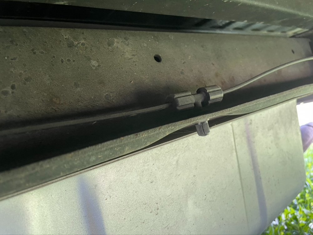

fred71640 Posté(e) le 1 juillet 2022 Auteur Signaler Posté(e) le 1 juillet 2022 Heureux!!! qui peut me dire a quoi sert la manette sous la banquette cote conducteur svp? sebastien 01 1 Citer
sebastien 01 Posté(e) le 1 juillet 2022 Signaler Posté(e) le 1 juillet 2022 Il est superbe ! Des photos de cette fameuse manette sous la banquette ? Citer
Phil Posté(e) le 2 juillet 2022 Signaler Posté(e) le 2 juillet 2022 Il y a 12 heures, fred71640 a dit : qui peut me dire a quoi sert la manette sous la banquette cote conducteur svp? Je dirais bêtement à être tirée sur le côté pour débloquer la banquette et la faire avancer/reculer à grands coups de fesses Si c'est le cas, le mécanisme (ressort de rappel, ergot de blocage...) doit se voir en jetant un œil sous la banquette. Et si ça ne fonctionne pas c'est que quelque chose est grippé par la rouille ou autre, bienvenue pour ta première séance de mécanique pas compliquée . Citer
exNISSAN Posté(e) le 2 juillet 2022 Signaler Posté(e) le 2 juillet 2022 Il y a 4 heures, Phil a dit : Je dirais bêtement à être tirée sur le côté pour débloquer la banquette et la faire avancer/reculer à grands coups de fesses Si c'est le cas, le mécanisme (ressort de rappel, ergot de blocage...) doit se voir en jetant un œil sous la banquette. Je pense aussi ,tirette réglage siège (voir eclaté). A part ça je vois pas ,il n'y a rien sous la caisse à cet endroit , ou alors un truc ajouté /modifié genre ouverture réservoir ,voir un coupe circuit batterie ??? Une photo du truc ? Citer

fred71640 Posté(e) le 4 juillet 2022 Auteur Signaler Posté(e) le 4 juillet 2022 lol, desolé les gars, non c'est pas le siege ejectable, et impossible de l'actionné!! c'est la manette la: j'ai essayé de tire, pousse vers lavant, vers l'arriere rien.... Mystere 1er week end que du bonheur, j'ai grille un plein dans le week end.... bon deja quelques modifs a prévoir, coté esthétique. mais aussi résoudre le souci de la poche d'eau qui se forme au milieu de la bache de benne Merci en tout cas de votre aide, ca fait plaizzzzz!! Citer
Charger976 Posté(e) le 4 juillet 2022 Signaler Posté(e) le 4 juillet 2022 il y a 13 minutes, fred71640 a dit : lol, desolé les gars, non c'est pas le siege ejectable, et impossible de l'actionné!! c'est la manette la: j'ai essayé de tire, pousse vers lavant, vers l'arriere rien.... Mystere 1er week end que du bonheur, j'ai grille un plein dans le week end.... bon deja quelques modifs a prévoir, coté esthétique. mais aussi résoudre le souci de la poche d'eau qui se forme au milieu de la bache de benne Merci en tout cas de votre aide, ca fait plaizzzzz!! Ca ressemble au réglage avant/arrière de la banquette, je pense? Et c'est grippé; com' d'hab... Citer
exNISSAN Posté(e) le 4 juillet 2022 Signaler Posté(e) le 4 juillet 2022 il y a 18 minutes, fred71640 a dit : lol, desolé les gars, non c'est pas le siege ejectable, et impossible de l'actionné!! c'est la manette la: j'ai essayé de tire, pousse vers lavant, vers l'arriere rien.... Mystere 1er week end que du bonheur, j'ai grille un plein dans le week end.... bon deja quelques modifs a prévoir, coté esthétique. mais aussi résoudre le souci de la poche d'eau qui se forme au milieu de la bache de benne Merci en tout cas de votre aide, ca fait plaizzzzz!! Hello , Une chouette voiture , du beau temps , de belles balades = la recette pour garder la banane ! Ta manette , c'est bien le réglage avancement banquette .Comme les fixations de rails sont + hautes à l'avant qu'à l'AR (si on avance la banquette ça la réhausse en même temps pour les personnes de petite taille ) et lycée de Versailles , la banquette recule très facilement vers l'AR (= pente) ,mais demande le bon coup de fesses dont parlait Phil pour se ravancer. Le système est simple ,bien graissé ça marche nickel .Vérifies quand même que la petite tige genre corde à piano qui relie les 2 rails à chaque extrémité de la banquette (au centre du schéma) soit bien présente et accrochée /réglée : sinon tu deverrouilles le rail côté manette mais pas l'autre donc la banquette reste bloquée . Pour ta bâche de benne , tu peux peut -être la rigidifier en mettant dessous des tubes plastiques genre arceaux de serre qu'on trouve en jardinerie (maintenus par une doublure en bâche collés) ,c'est comme ça que les portes sectionnelles rapides en bâche dans les entrepôts sont rigidifiées Citer
Phil Posté(e) le 4 juillet 2022 Signaler Posté(e) le 4 juillet 2022 il y a 29 minutes, fred71640 a dit : j'ai essayé de tire, pousse vers lavant, vers l'arriere rien.... Mystere Petit indice : le ressort est un ressort de rappel. Donc il n'y a pas 36 façons de l'actionner... Gilles 1 Citer

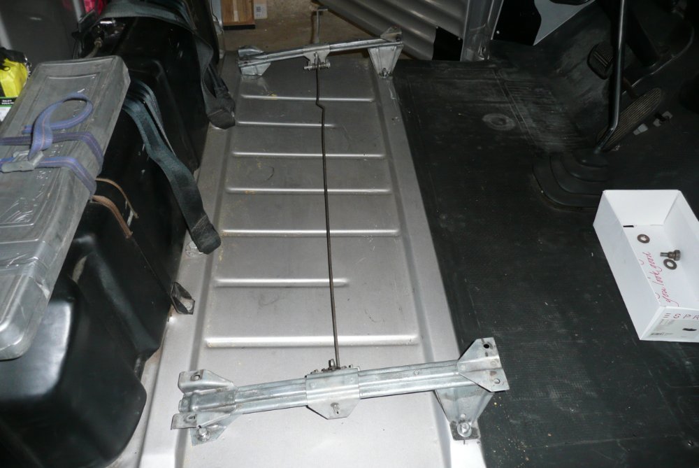

exNISSAN Posté(e) le 4 juillet 2022 Signaler Posté(e) le 4 juillet 2022 Voilà , il y a globalement 2 montages selon l'année , soit la manette est devant le siège et commande un renvoi sur le crantage crémaillère(comme sur l'éclaté plus haut),soit la manette est sur le côté portière et actionne direct le décrantage (cf cliché) Comme les deux rails sont très éloignés , pour pas qu'ils se mettent en biais et se bloquent il faut qu'ils soient bien en face et synchros avant de bien bloquer les 8 vis de l'assise banquette et le mieux est de s'assoir au centre le temps du reglage AV/AR Citer
The Lion King Posté(e) le 4 juillet 2022 Signaler Posté(e) le 4 juillet 2022 Mouais mais pour avoir ce système sur le ford c'est pas simple. Le bras n'est pas assez long pour se mettre au milieu. Le mieux c'est d'y faire à deux. Et si ça bouge pas, peut être aussi que tu es en butée donc reculé au max. Essaye d'avancer... Citer

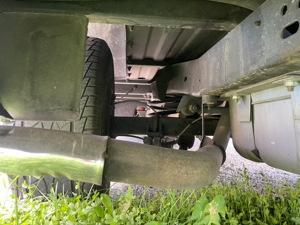

fred71640 Posté(e) le 6 juillet 2022 Auteur Signaler Posté(e) le 6 juillet 2022 nouvelle découverte, j'ai une valve au milieu du pont arriere, je pense pour gonfler les amortisseurs.... ca sert a quoi?... je vais vous faire quelques photos de deux trois details, et du chassis aussi Citer
Phil Posté(e) le 6 juillet 2022 Signaler Posté(e) le 6 juillet 2022 Il y a 1 heure, fred71640 a dit : nouvelle découverte, j'ai une valve au milieu du pont arriere, je pense pour gonfler les amortisseurs.... ca sert a quoi?... Ba à gonfler les amortisseurs Citer
exNISSAN Posté(e) le 6 juillet 2022 Signaler Posté(e) le 6 juillet 2022 C'est quoi l'empilage entre le pont AR et la platine inférieure de l'amortisseur ? Normalement je pense que d'origine c'est sur paquet de lames ,ça a dû être remplacé par des bras tirés + ressorts helicoidaux, mais je pense pas que ce soit un kit de transfo , ça a l'air d'être du home-made ......A surveiller !!! Sinon le châssis est nickel Citer
Phil Posté(e) le 6 juillet 2022 Signaler Posté(e) le 6 juillet 2022 il y a 58 minutes, exNISSAN a dit : Normalement je pense que d'origine c'est sur paquet de lames ,ça a dû être remplacé par des bras tirés + ressorts helicoidaux, mais je pense pas que ce soit un kit de transfo , ça a l'air d'être du home-made ......A surveiller !!! A l'époque, les options de suspension arrière des camions Chevrolet étaient un peu alambiquées C30 et Blazer : 100% lames, lames renforcées optionnelles, pas d'amortisseurs en standard, seulement en option . C10 et C20 : ressorts hélicoïdaux en standard, une "lame auxiliaire" supplémentaire en option. Visuellement, ça ressemble à ça : la lame auxiliaire est le n°8, à vide la lame n'est pas en tension. MAIS... les C20 pouvaient avoir en option la suspension 100% lames des C30. exNISSAN 1 Citer
exNISSAN Posté(e) le 6 juillet 2022 Signaler Posté(e) le 6 juillet 2022 OK ! Alors les cales sur la photo seraient là pour abaisser la suspension ... Citer

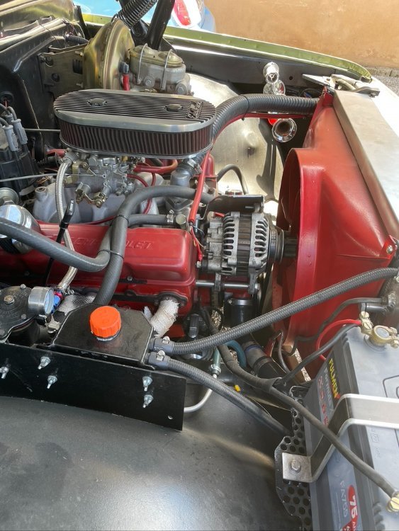

zaware Posté(e) le 7 juillet 2022 Signaler Posté(e) le 7 juillet 2022 C'est "marrant" cette gamelle de filtre à air décalée. 😶 Citer
