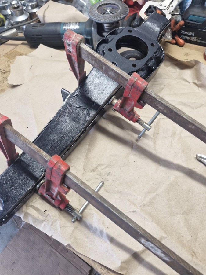

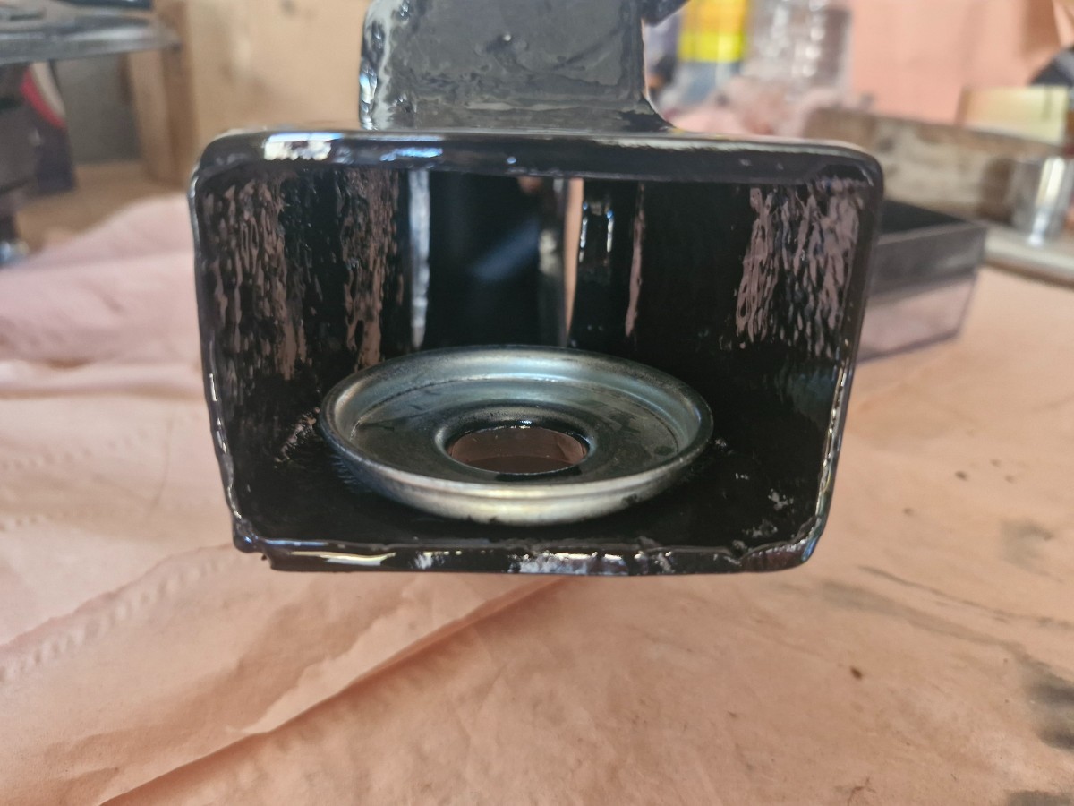

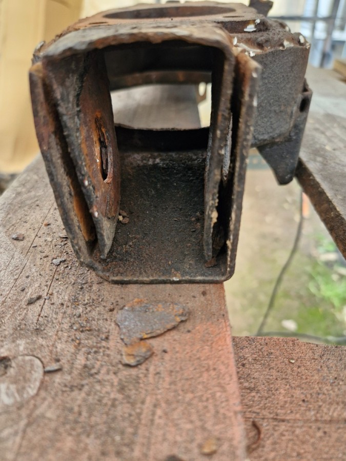

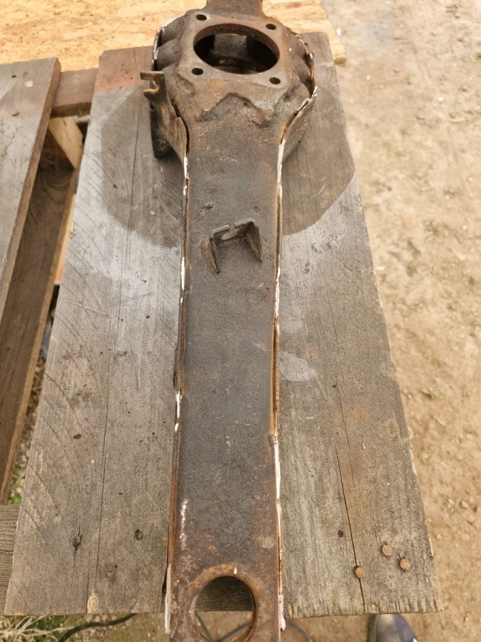

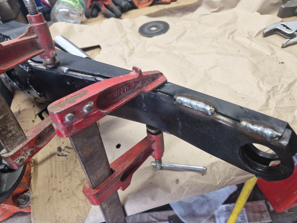

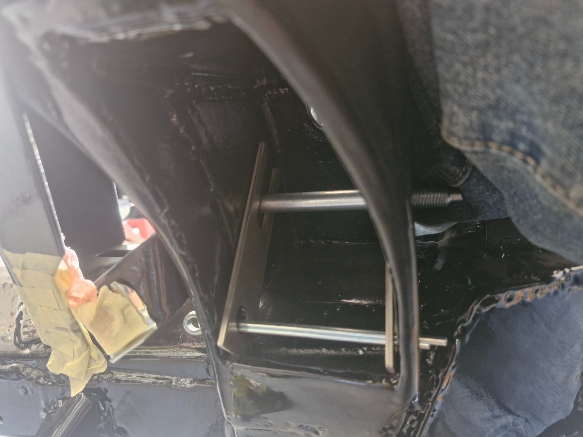

Rénovation des bras arrière.
Ouverture, traitement et reprise en soudure.
Une fois rassemblés, les 2 éléments recoivent quelques soudures supplémentaires pour améliorer la rigidité, notamment côté fixations des boulons de lames et barre stabilisatrice.
il n'y avait que peu de cordons sur cette génération de bras. Les repro actuelles  sont mieux fournies .
Déformation classique, et encore c'est rien, il ne sont pas écroulés coté barre stab.
Je règle le gabarit en fonction des silent-blocs, ici des Moog.
Les deux coques sont maintenant soudées et non plus seulement pliées jointives.

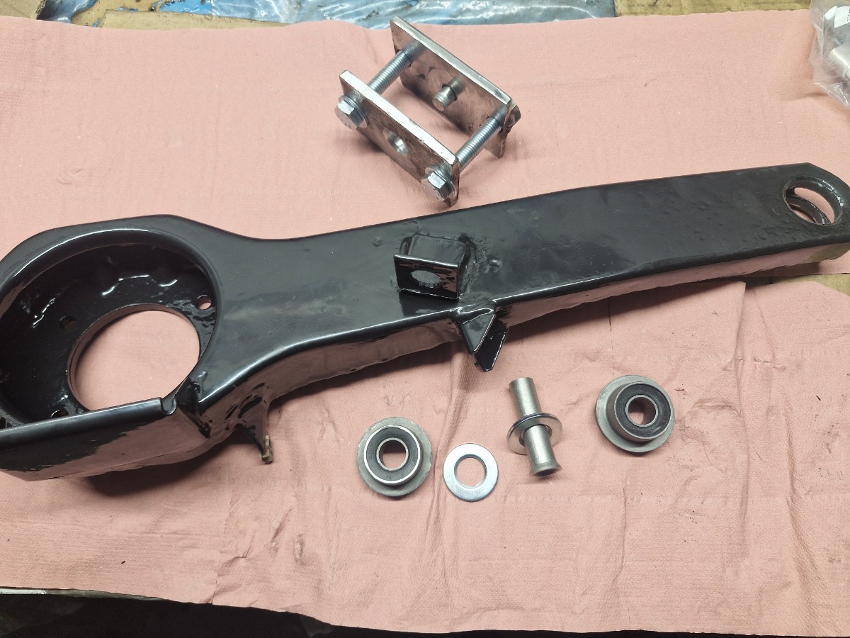

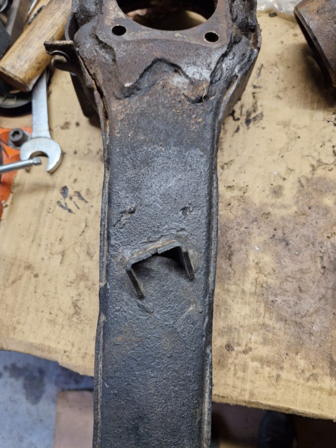

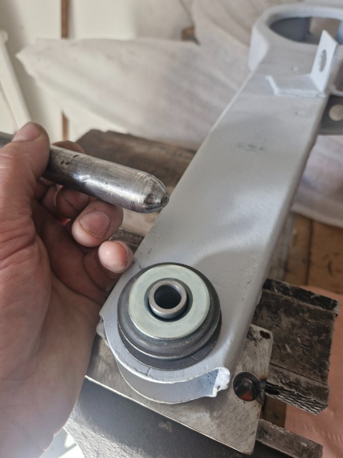

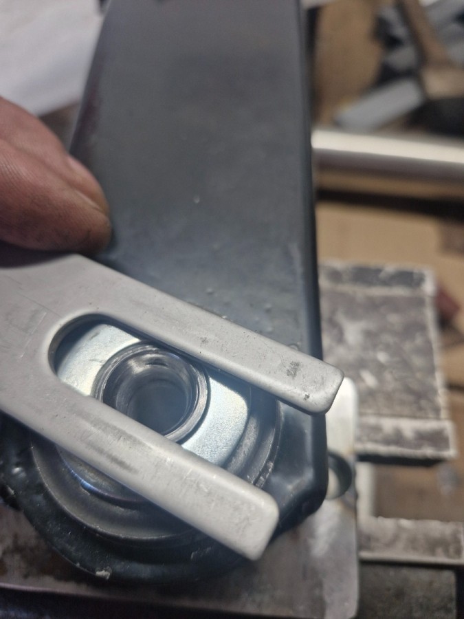

La fixation du câble de frein à main migre sur le dessus du bras. Même si je n'envisage pas de lui mettre de grosses chaussettes qui risqueraient de toucher ce support, c’est fait au cas où je change d'avis.

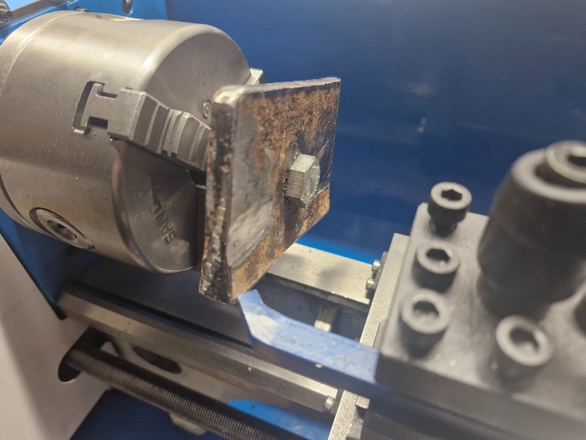

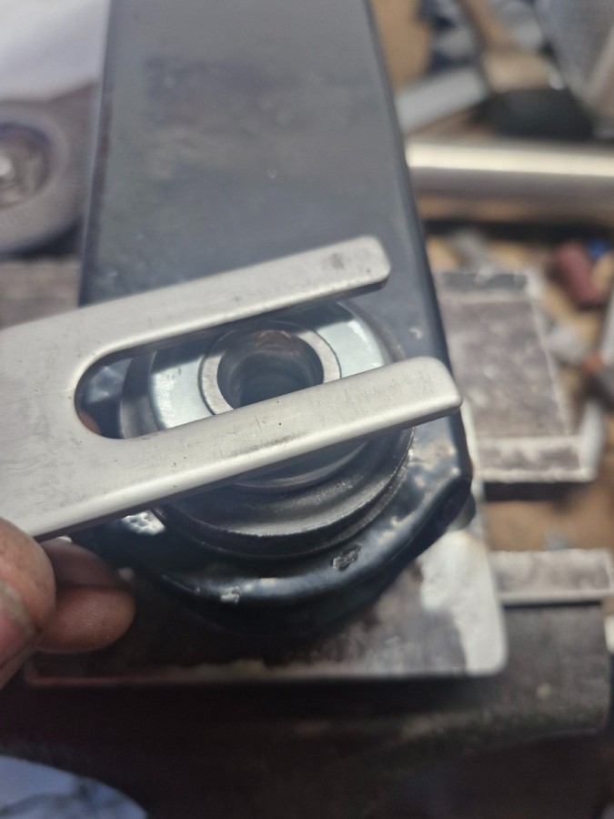

Ici un outil de sertissage, ....enfin, en devenir...
L’outil fini, le kit est presque au complet.

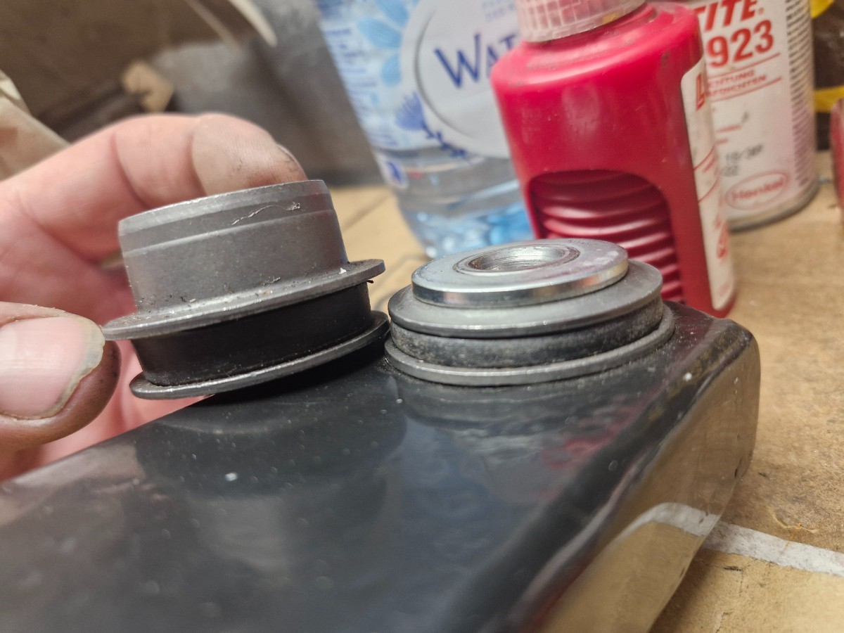

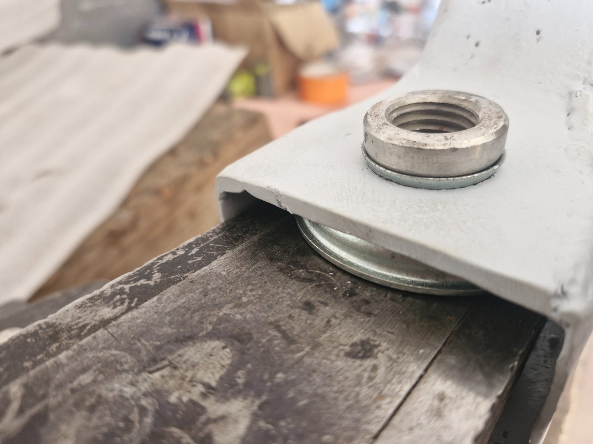

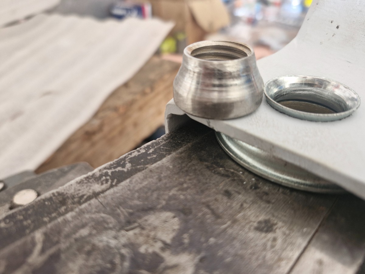

Sertissage avec un empilement de rondelle par dessous  pour ne pas écraser la pièce neuve.

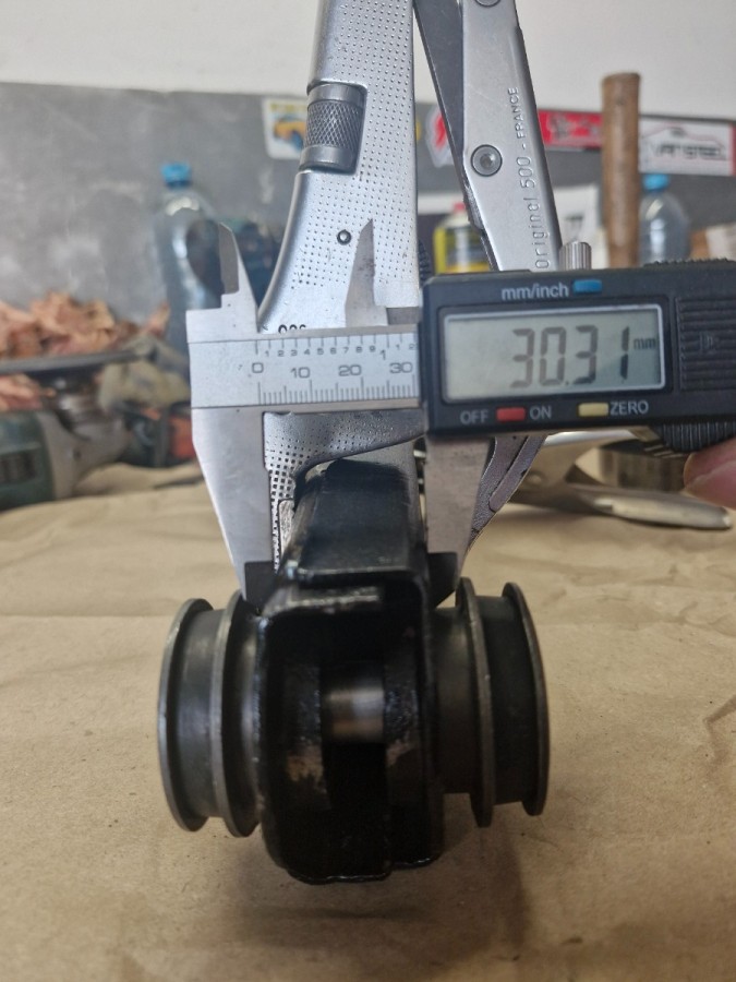

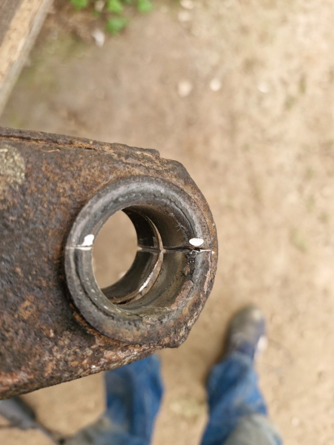

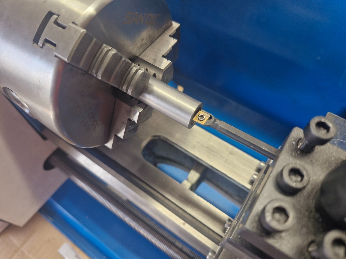

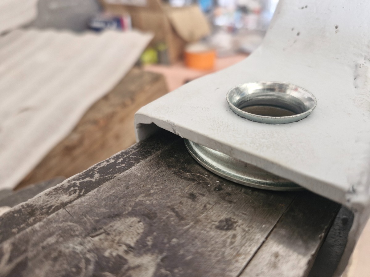

Réalisation des axes, la repro de la photo du dessus donne 3/10eme de jeu autour de l'axe de bras, c'est bien trop. Il faut comme à l'origine, 1/10eme pour éviter un excès de mouvement avant arrière tout en laissant libres les mouvement de pivotements latéraux dû à la config de ce type de suspension.
 Mise à la forme pour le 1er côté de l'axe.
Une fois comprimé le caoutchouc est réduit à 4-5 mm d'épaisseur.
Pour éviter d'avoir des cales de réglage de pincement bancales avec une geometrie incertaine à la clé, un coup de meule, lime, fait la finition.
Comme on ne peut pas serrer l'empilement de cales autour du bras, il faudra les insérer "en force" pour limiter les variations de pincement.
Le châssis est dorénavant percé pour recevoir la goupille de maintien des cales. cette 1ere génération de chrome bumper utilisait des cales à trous sans fourche, il fallait enlever l'axe pour faire des réglages de géométrie.

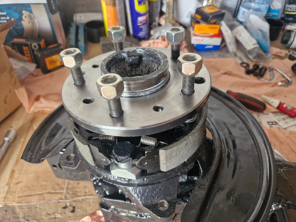

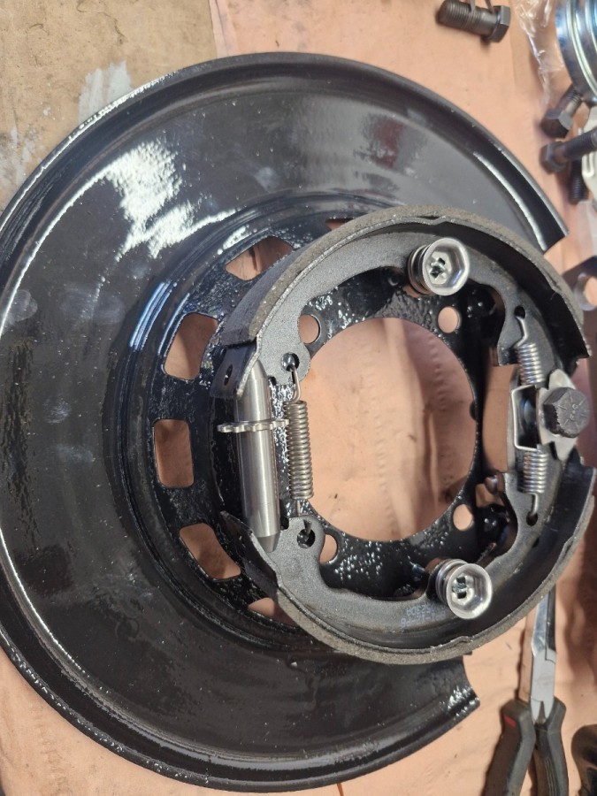

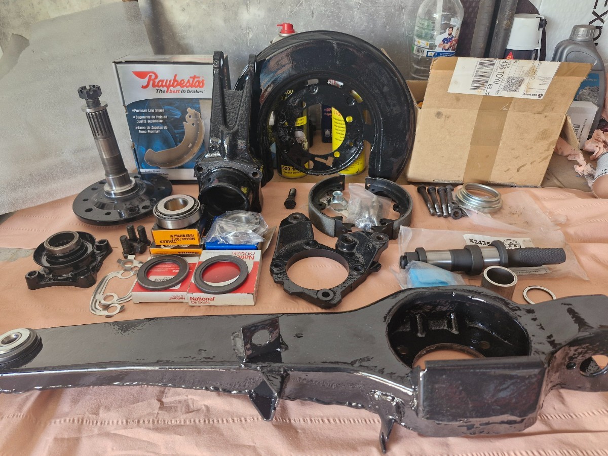

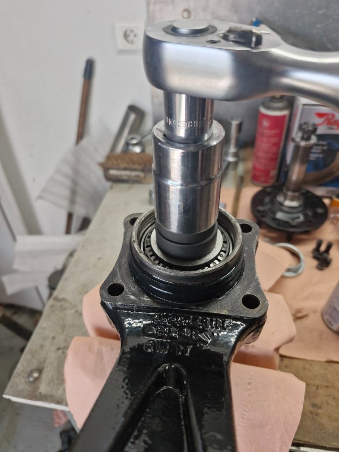

Equipement du bras avec le moyeu et les machoires de frein à main.

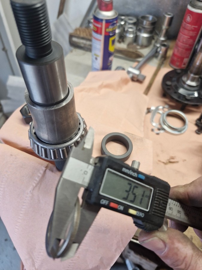

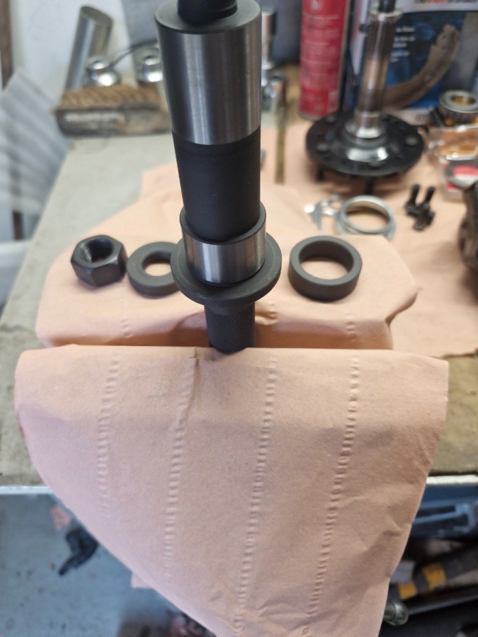

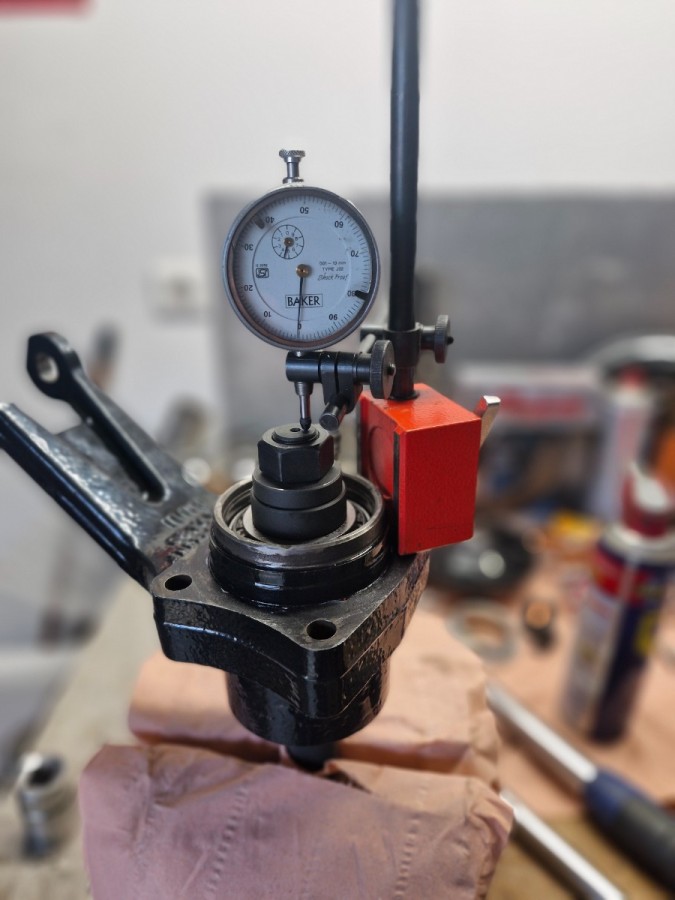

L'outil de réglage de contrainte des roulements. 20260501_155541.jpg.f5306412edfd0dfea268c926a08584cc.jpg
Apres quelques changements de cales, le jeux s'établit à 0.07mm (mini 0.03mm,  maxi 0,12mm).
Avec les anciens pneus étroits à flancs hauts , on pouvait être sur le haut de la fourchette de réglage, maintenant non.
Serrage à 165Nm.
Cest au tour du frein à main.
20260501_182135.jpg.79d851bcd6a63944ebe2d13c0cbde650.jpg et on insert le moyeu et la main meneuse à la presse.20260502_105754.jpg.8a8202c7761b67f97780ce86a2aac443.jpg
Serrage final toujours à 165Nm.20260502_112516.jpg.32453b236c6b12f9f17f6493c6e987d3.jpg
