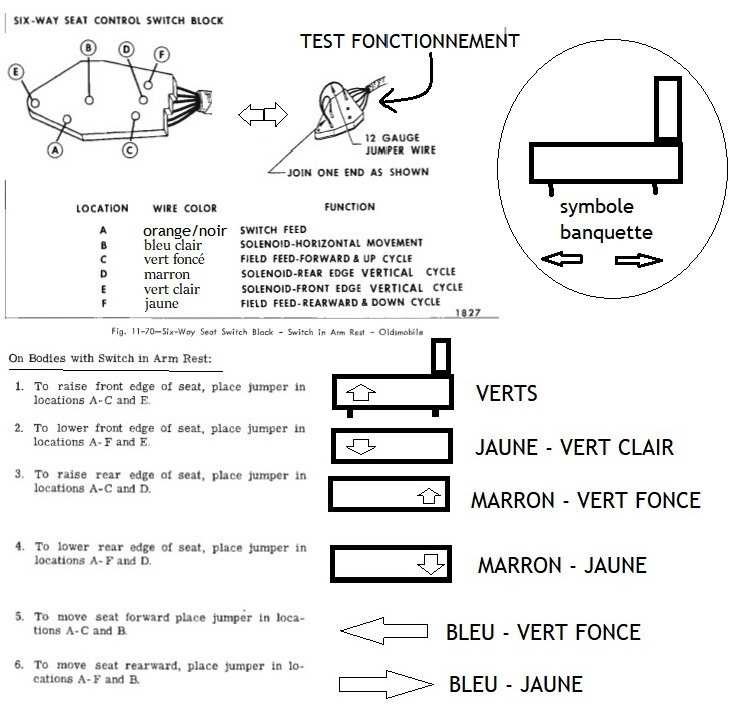

cquisuila Posté(e) le 18 décembre 2024 Auteur Signaler Posté(e) le 18 décembre 2024 ---> ICI LE diagramme de branchement de la banquette électrique avant : ci-après en francais les couleurs des fils : A orange/noir B bleu clair C vert foncé D marron E vert clair F jaune Citer
cquisuila Posté(e) le 18 décembre 2024 Auteur Signaler Posté(e) le 18 décembre 2024 ici les tests de fonctionnement à l'interrupteur : Gilles et sebastien 01 2 Citer
French Riviera Posté(e) le 18 décembre 2024 Signaler Posté(e) le 18 décembre 2024 En général ce sont les engrenages qui sont bloqués par la vieille graisse qui a durci… Citer
cquisuila Posté(e) le 18 décembre 2024 Auteur Signaler Posté(e) le 18 décembre 2024 TOUT à fait !!! moi j'ai réussi sans trop démonter à refaire bouger certaines parties qui étaient bloquées j'ai regraissé le tout Citer
