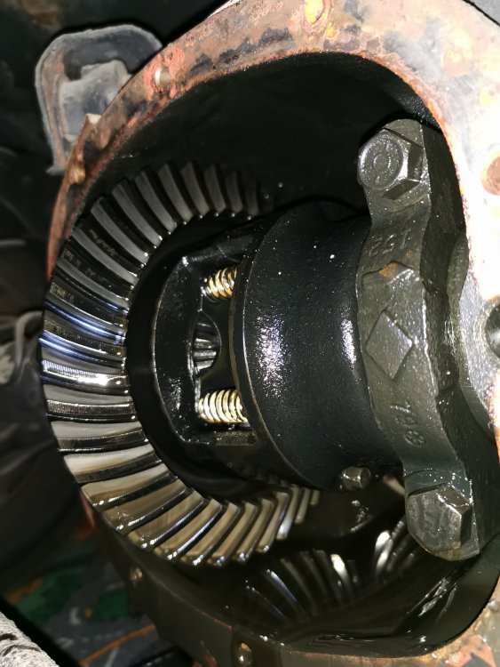

C est un Positraction,  tu dois avoir une plaquette alu sur une vis du carter avec l inscription imited Slip,
Faut de l additif ou de laTotal axle 8 LS

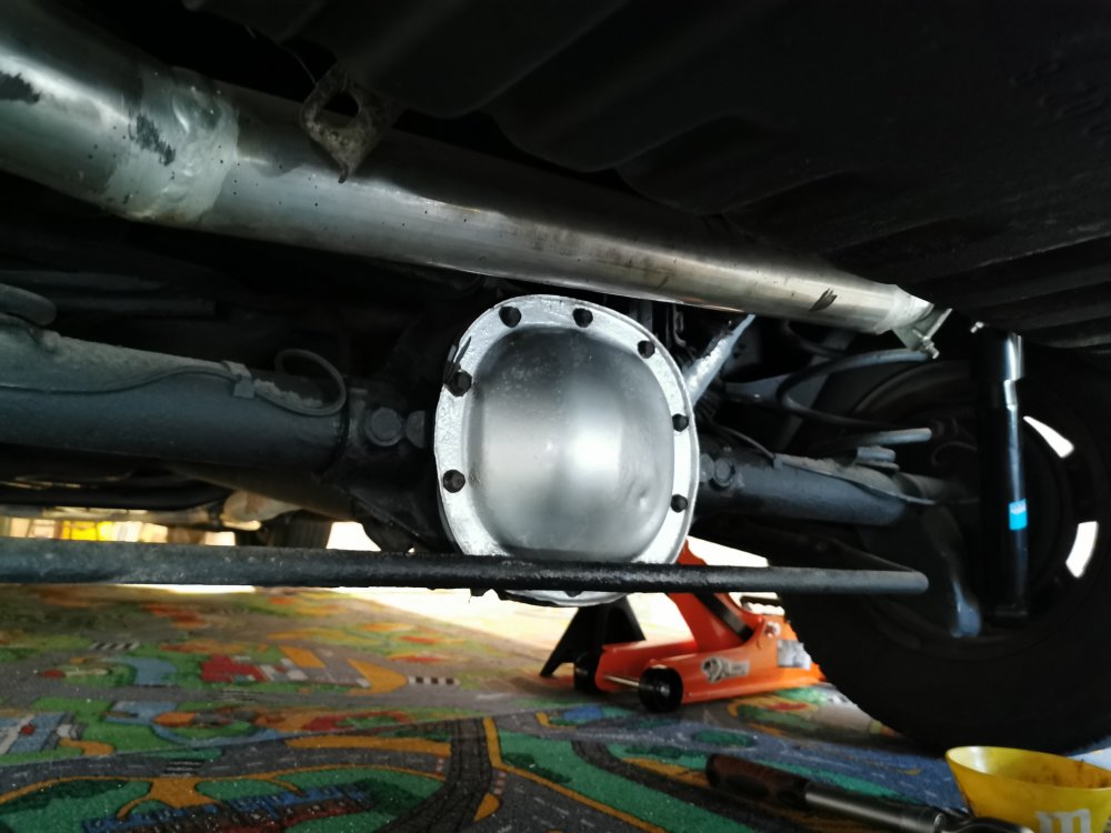

Terminé et petit tour de contrôle, j'ai mis de la 75w140 Castrol pour les glissements limités...

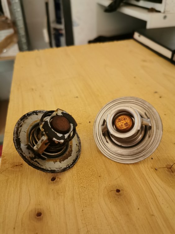

La Cutlass a eu son CT hier ✅
Un peu de corrosion superficielle mais j'étais déjà au courant, des rotules dans leurs jus mais rien de critique, et un silent bloc d'amortisseur pas neuf.
Ce matin elle a eu le droit à un thermostat tout neuf, je m'inquiétais que la baie moteur n'était jamais vraiment très chaude, et l'aiguille ne décollait pas au dessus de 120/130F*
Thermostat changé et l'aiguille commence enfin à décoller, et je ne peux enfin plus toucher le radia, le cache culbu et les durites d'eau à mains nues une fois chaude. Il devait être donc resté bloqué en position ouverte 🙄
Je pense qu'elle est enfin prête pour que je puisse en profiter cet été :)

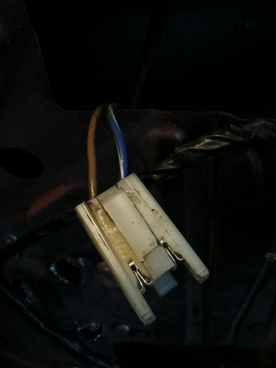

Par "patte", je veux dire "cosses"
Je ne sais pas à quoi elle ressemble, mais ça ne doit pas être bien compliqué, fais une photo si tu peux.
Les moteurs se révisent, oui. Il y a des boîtes qui le font. En auvergne j'en connais deux, donc je ne doute pas que dans kle 96 il y en aura aussi ;)
Posté(e)
La même cosse peut se trouver neuve quelque part ? Je te fais une photo dans quelques minutes.
Un moteur neuve sur rockauto coûte 82e et je l'ai jeudi donc vu le prix je me tâte à le commander neuf.
Posté(e)
Cette cosse ne pas l'air en mauvais état.
Ne pas oublier non plus que quelque part il y a un fusible thermique qui permet de couper le courant au moteur quand celui-ci peine trop à cause de  des glissières ou pivots de vitres qui commencent à gripper. Ensuite, en refroidissant, ça remarche mais ça recommence si on ne fait rien.
ça évite de griller de moteur si on insiste trop, voir pire.
