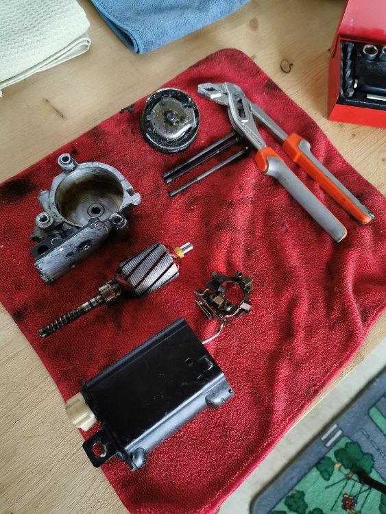

Du coup je me suis lancé à démonter le moteur et suivre une petit tuto. J'ai quelques soudures à faire je ferai ça ce week-end, si rien ne refonctionne = nouveau moteur

Elle a eu un nouveau moteur de leve vitre et tout refonctionne à merveille de ce côté.

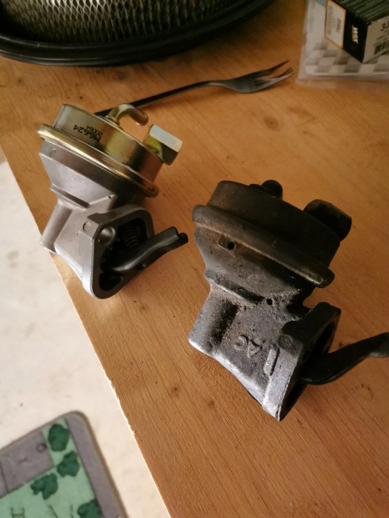

En août la pompe à essence m'a lâché, tant mieux car du coup elle en a une toute neuve maintenant, et démarre bien plus facilement tout le temps.

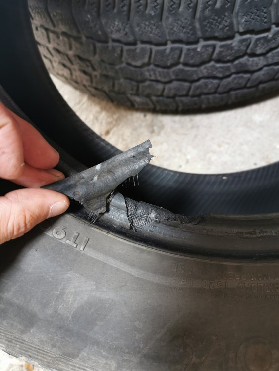

Début septembre elle a eu le droit à 4 pneus neufs à flancs blancs, je n'ose même pas imaginer de quand date ceux d'avant, ils étaient craqués et 2 sur 4 avaient des chambres à air à l'intérieur !

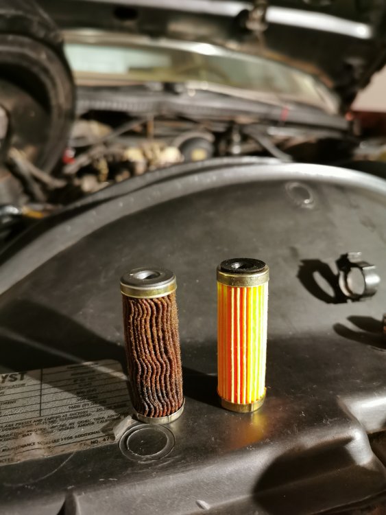

Une petite paire de plaques embouties est venu s'ajouter aussi. Je viens de changer le filtre à essence qui devait dater lui aussi 😅

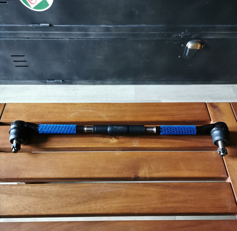

Je viens de recevoir biellettes de directions neuves et leurs manchons de réglage pour lui faire un petit para prochainement.

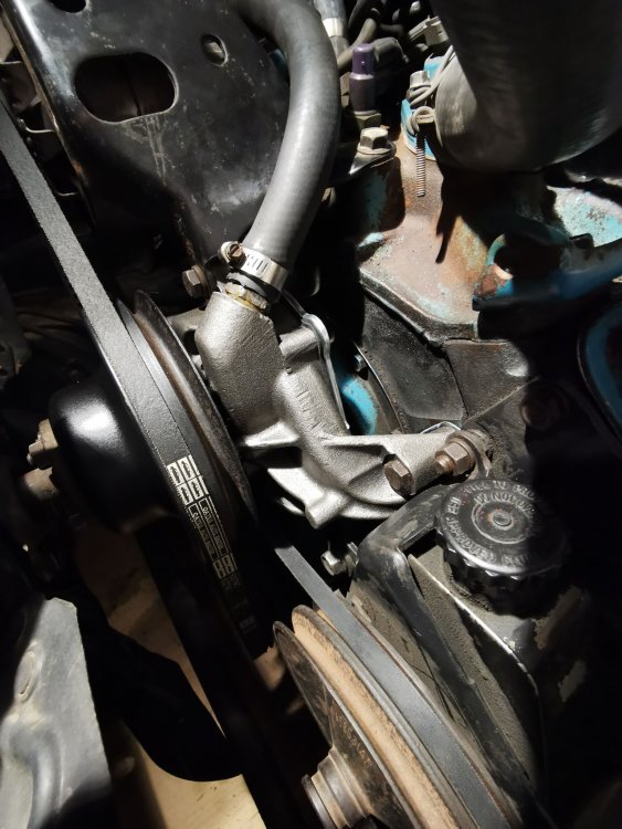

Salut à tous, 5 mois depuis mon dernier update, et j'ai pas mal avancé sur la Cutlass !

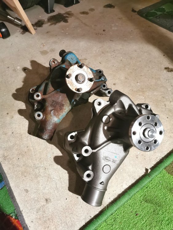

_ En novembre je me suis attaqué au changement de la pompe à eau + changement de toutes les courroies, c'était pas du luxe et une courroie n'était pas à la bonne dimension.

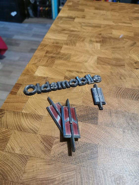

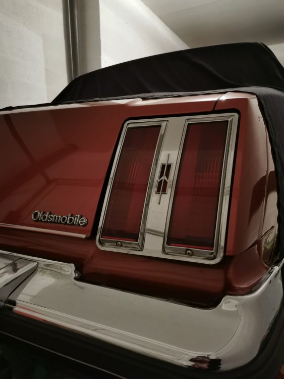

_ J'ai pu remettre la main sur pas mal de badges: le oldsmobile à l'avant, celui sur le coffre, et les 2 des ailes avant. Il me restera celui du coffre à trouver, le central à l'avant, et les "cutlass supreme" sur les cotés à l'arrière.

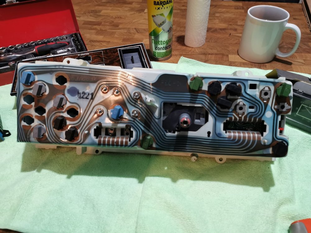

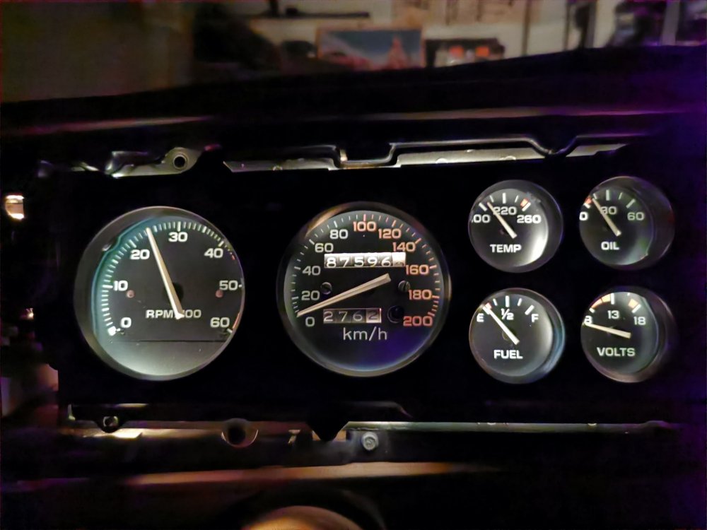

_ J'ai démonté le tableau de bord, le compteur, et changé toutes les ampoules. Je peux enfin voir toutes mes jauges en roulant de nuit et c'est super plaisant😁

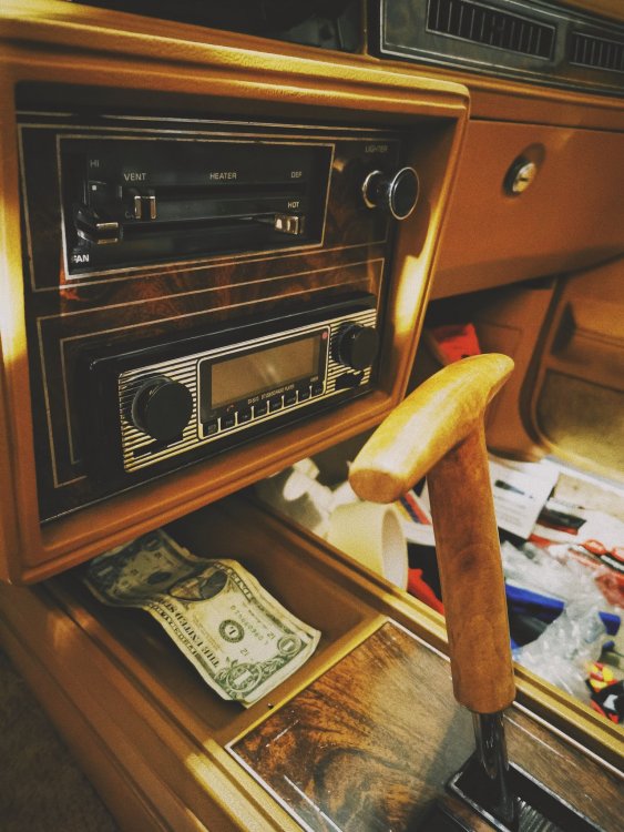

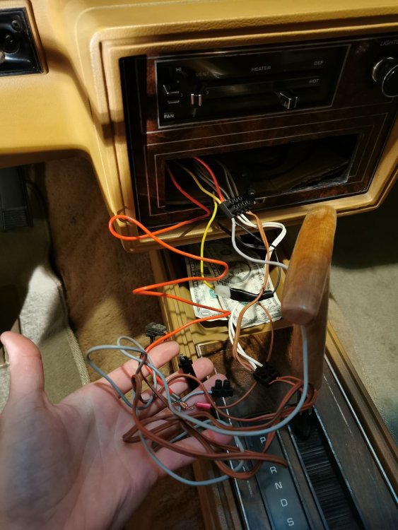

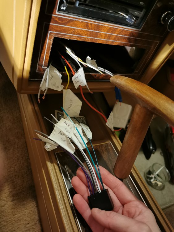

_ L'ancien autoradio a dégagé, ainsi que le faisceau qui avait été fait (avec des dominos et une usine à gaz de cables 😣 ) j'ai donc enfin de la musique à l'avant, l'arrière est cablé mais il me reste à me procurer les enceintes.

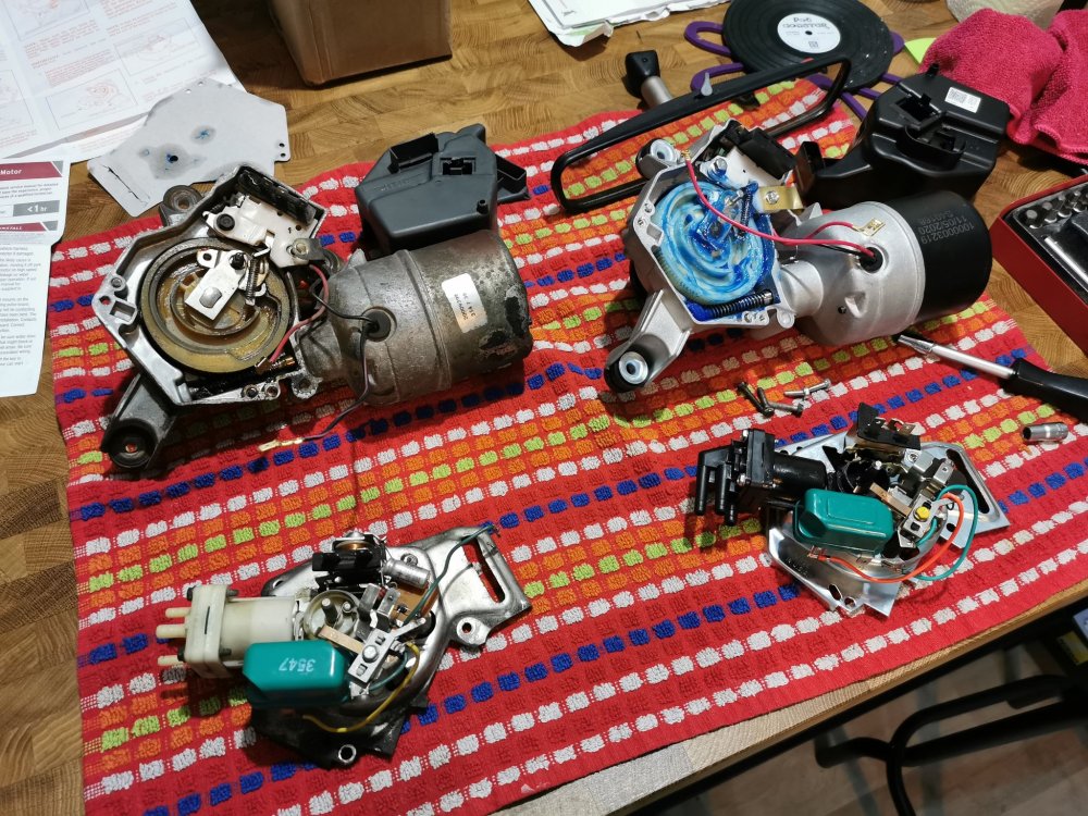

_ Moteur d'essuie glace et pompe de lave glace neufs, même si elle voit quasiment jamais la pluie, c'est tout de même mieux en cas d'imprévu, et aussi pour le contrôle technique accessoirement 🙄

Super boulot man !!
L'autoradio sur la photo c'est celui que tu as viré ou c'est le nouveau ? (je te pose la question parce que c"est celui que j'ai installé dans la mienne et je suis assez content du résultat de mon côté).
Bien vu d"avoir adapté un manche de bêche pour passer les vitesses !! Bon OK je sors athmane.gif.0e9851c21caa08e5f669ae6b3ceb985f.gif.2428076cae4a050c312966dc08aa3cdf.gif

Merci Pat ! Non c'est le nouveau, Amazon 30e 😅 et honnêtement il fait très bien le taff. C'est le seul qui avait un look adéquat à la caisse...
Mdrrr ça fait aussi parti des choses à changer 😅🤣
il y a 26 minutes, batinyellow a dit :
Oui je me suis pris exactement le même après avoir viré le lecteur CD moderne qui jurait sur le TDB et franchement, pour le prix, rien à redire, mais je ne sais pas niveau réception sur route car je n'écoute absolument jamais la radio. Sinon avec carte SD ou clé USB nickel !
