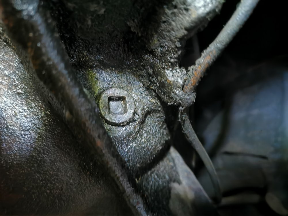

il y a 53 minutes, STG a dit :
Avec l empreinte male d un cliquet , rallonge 1/2 (inch) c est la dimension;  un coup de marteau avant pour décoller les filets.
@STG au top merci beaucoup 👏🏻😁👍🏼
il y a 9 minutes, pretender03 a dit :
Et il n'est pas courant en France ...
Si si, c'est les cliquets J
R = radio = 1/4"
J = 3/8"
S=1/2"
K=kamion :D =3/4"
