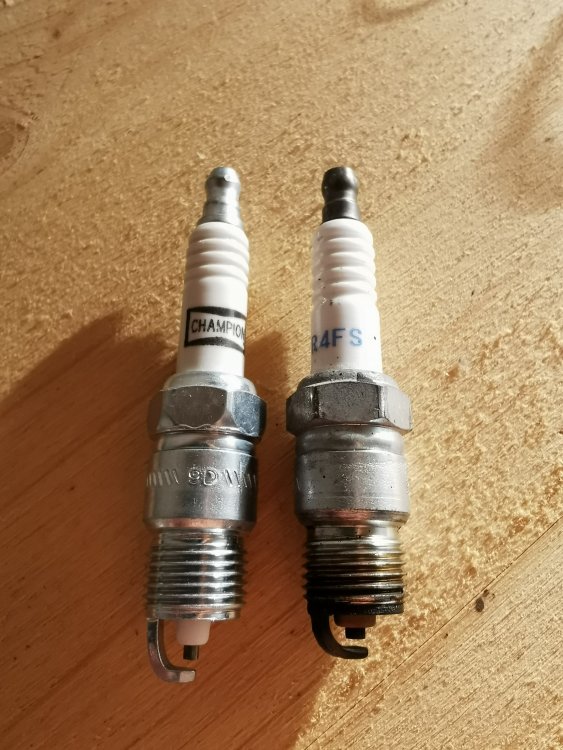

batinyellow Posté(e) le 10 juin 2020 Auteur Signaler Posté(e) le 10 juin 2020 Est ce que cela choque quelqu'un la légère différence de taille entre mes bougies neuves et anciennes ? Citer
Phil Posté(e) le 10 juin 2020 Signaler Posté(e) le 10 juin 2020 Longueur d'isolant d'électrode = température de fonctionnement. Toutes les marques ont des modèles disponibles avec différentes gammes de température en fonction des moteurs sur lesquels on les monte. A savoir laquelle est la bonne, sachant que l'"ancienne" n'est pas non plus celle de sortie d'usine en 1978. Et que les carburants ont changé entre temps (additifs, indice d'octane, proportion d'éthanol...). Citer
pretender03 Posté(e) le 10 juin 2020 Signaler Posté(e) le 10 juin 2020 il y a 48 minutes, batinyellow a dit : Est ce que cela choque quelqu'un la légère différence de taille entre mes bougies neuves et anciennes ? Tu verras si elles tapent sur les tètes de piston... Citer
deville72 Posté(e) le 10 juin 2020 Signaler Posté(e) le 10 juin 2020 Elles ne sont pas au même niveau sur la photo. Il faudrait mesurer entre la portée conique du serrage et l’électrode de masse. L'une est froide, l'autre est chaude. C'est plutôt ça qu'il faudrait vérifier niveau préconisation. Citer
batinyellow Posté(e) le 11 juin 2020 Auteur Signaler Posté(e) le 11 juin 2020 J'ai démarré et RAS, elle tourne même mieux. Rockauto ne proposerai pas une réf de bougie qui ne va pas de toute manière je pense... Merci pour les réponses Citer

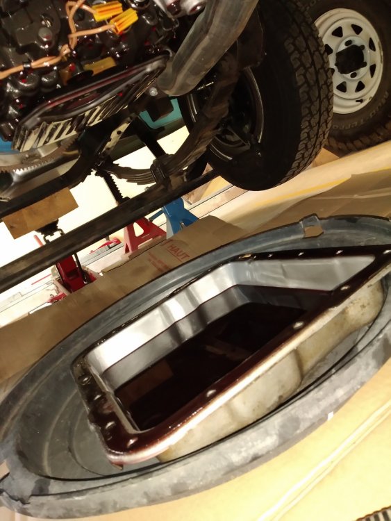

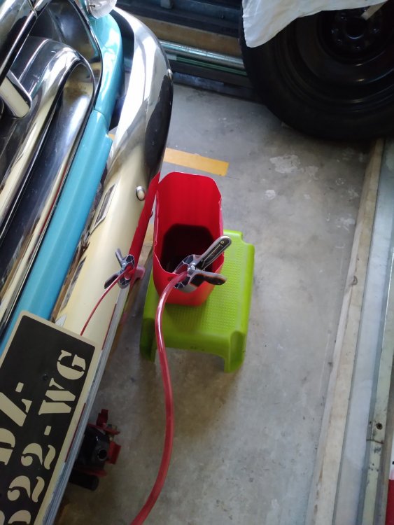

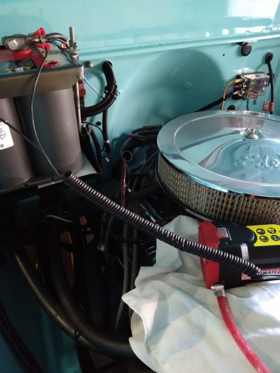

exNISSAN Posté(e) le 11 juin 2020 Signaler Posté(e) le 11 juin 2020 Il y a 5 heures, batinyellow a dit : Merci Patrick oui elle est top, normalement aujourd'hui ou demain elle aura sa vidange moteur/boîte 😍 Salut , juste un partage d'expérience pour ta vidange de boîte à venir... Des vidanges (moteurs ,ponts , boites ) j'en ai fait des dizaines ,mais jamais sur une boite auto alors avant de me lancer sur mon pick up , et comme tout le monde parlait de la "douche à la Dexron" comme un incontournable et que j'avais pas envie de pourrir le sol de mon garage j'ai préféré prendre les devants . Déjà trouver un réceptacle assez large pour les éclaboussures en plus du bidon de récupération , donc d'un format plus grand que le carter de ma TH700 , j'ai pris le couvercle de ma poubelle de jardin = nickel , bonne surface protégée et pas trop haut .Et en fait cela n'a même pas été utile et pas une goutte à côté ! --J'ai choppé en promo Lidl une pompe d'aspiration à 15 euros ,pas pour vidanger mais pour vider le carter préalablement = après aspiration par le puit de jauge il m'est resté en fait moins d'un litre dans le carter de boite ,et au démontage du carter et pas une goutte par terre .Un peu long (1/4 heure ) mais propre ! Donc un contenu vidangé direct dans un bidon = mesure exacte du volume d'huile neuve à remettre , et après rinçage de la pompe avec un verre d'huile neuve , remplissage de la boite depuis le bidon d'huile neuve avec la petite pompe . Voilà si ça peut servir ... Phil pat060, Gilles, HAGUYGOU et 1 other 4 Citer
batinyellow Posté(e) le 11 juin 2020 Auteur Signaler Posté(e) le 11 juin 2020 Il y a 5 heures, exNISSAN a dit : Salut , juste un partage d'expérience pour ta vidange de boîte à venir... Des vidanges (moteurs ,ponts , boites ) j'en ai fait des dizaines ,mais jamais sur une boite auto alors avant de me lancer sur mon pick up , et comme tout le monde parlait de la "douche à la Dexron" comme un incontournable et que j'avais pas envie de pourrir le sol de mon garage j'ai préféré prendre les devants . Déjà trouver un réceptacle assez large pour les éclaboussures en plus du bidon de récupération , donc d'un format plus grand que le carter de ma TH700 , j'ai pris le couvercle de ma poubelle de jardin = nickel , bonne surface protégée et pas trop haut .Et en fait cela n'a même pas été utile et pas une goutte à côté ! --J'ai choppé en promo Lidl une pompe d'aspiration à 15 euros ,pas pour vidanger mais pour vider le carter préalablement = après aspiration par le puit de jauge il m'est resté en fait moins d'un litre dans le carter de boite ,et au démontage du carter et pas une goutte par terre .Un peu long (1/4 heure ) mais propre ! Donc un contenu vidangé direct dans un bidon = mesure exacte du volume d'huile neuve à remettre , et après rinçage de la pompe avec un verre d'huile neuve , remplissage de la boite depuis le bidon d'huile neuve avec la petite pompe . Voilà si ça peut servir ... Phil Merci pour ton retour Phil, j'habite à 400m d'un Lidl donc je vais aller y jeter un œil 😉 et pas bête le couvercle à poubelle ! Sinon la Cutlass a eu sa première vidange moteur depuis 2010 aujourd'hui. Suivi d'une petite balade 💕 The Lion King 1 Citer

exNISSAN Posté(e) le 11 juin 2020 Signaler Posté(e) le 11 juin 2020 il y a 14 minutes, batinyellow a dit : Merci pour ton retour Phil, j'habite à 400m d'un Lidl donc je vais aller y jeter un œil 😉 et pas bête le couvercle à poubelle ! Leurs promos changent très vite ,je sait pas s'ils l'auront encore mais les produits reviennent assez régulièrement .Ci-après photo de la petite pompe d'aspiration , on la trouve partout en centre auto mais bien plus chère , ou sinon sur le net . (bon je sais que vais me faire charrier avec la boîte à camembert RPC mais elle était déjà sur le moteur quand j'ai eu l'Apache et moi je ne jette rien ) Citer

batinyellow Posté(e) le 11 juin 2020 Auteur Signaler Posté(e) le 11 juin 2020 il y a 3 minutes, exNISSAN a dit : Leurs promos changent très vite ,je sait pas s'ils l'auront encore mais les produits reviennent assez régulièrement .Ci-après photo de la petite pompe d'aspiration , on la trouve partout en centre auto mais bien plus chère , ou sinon sur le net . (bon je sais que vais me faire charrier avec la boîte à camembert RPC mais elle était déjà sur le moteur quand j'ai eu l'Apache et moi je ne jette rien ) P'tain propre ton apache 😍 j'ai une petite pompe mais je crois que le flexible est trop court... Citer
exNISSAN Posté(e) le 11 juin 2020 Signaler Posté(e) le 11 juin 2020 Si t’as deja la pompe , les flexibles transparents c’est une histoire de qques euros , c’est vendu au mètre dans les jardineries et magasins de bricolage.. Et merci pour l’Apache Citer

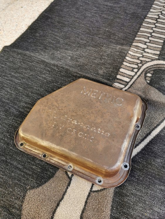

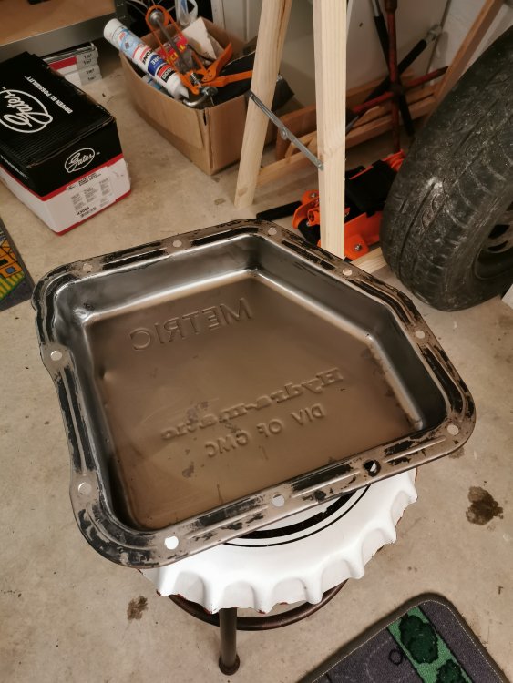

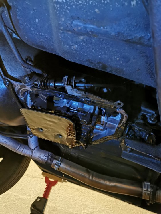

batinyellow Posté(e) le 12 juin 2020 Auteur Signaler Posté(e) le 12 juin 2020 Petite semi mésaventure aujourd'hui, je m'attaque à la vidange de la boîte, après dépose du carter et avoir réussi partiellement à éviter la douche de Dexron, je dépose le filtre et nettoie le carter, les traces de l'ancien joint côté carter et côté boîte. Sauf qu'au moment de monter le nouveau filtre, je n'ai pas le bon, j'ai un de TH350, et ma boîte est une TH200. Donc filtre commandé, ainsi que mon bouchon de vase d'expansion qui était mort. Elle va rester sur chandelles le temps que le filtre arrive 😌 et en attendant vu qu'elle est levée, j'en profite pour purger mon liquide de refroidissement 💪🏻 Citer
batinyellow Posté(e) le 12 juin 2020 Auteur Signaler Posté(e) le 12 juin 2020 Du coup j'en profite aussi pour nettoyer tout l'intérieur du carter au nettoyant frein, le degraisser un peu et lui mettre une petite peinture HT histoire de tout remonter propre The Lion King et exNISSAN 2 Citer

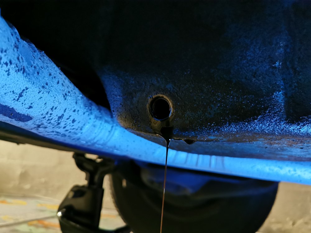

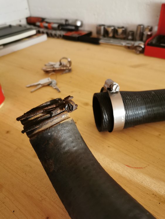

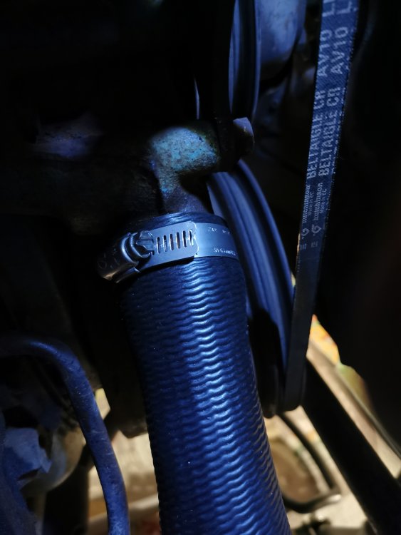

batinyellow Posté(e) le 13 juin 2020 Auteur Signaler Posté(e) le 13 juin 2020 il y a 52 minutes, pat060 a dit : Tu as raison d'en profiter pour avancer sur d'autres choses J'en ai profité jusque 23h, j'ai purgé le liquide de refroidissement, et remplacé la durite inférieure qui était bien bien moche 💪🏻 Citer
