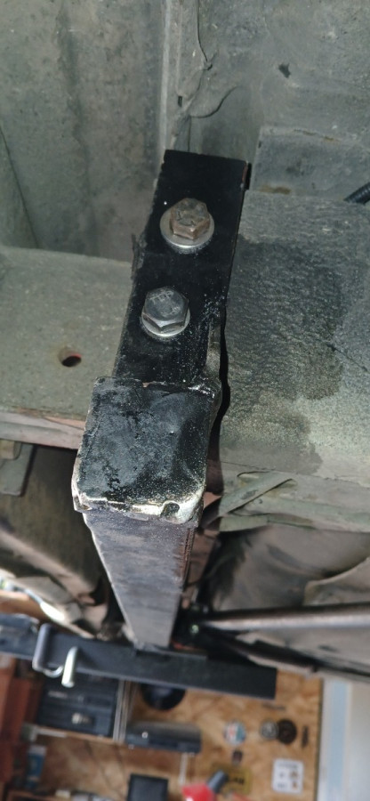

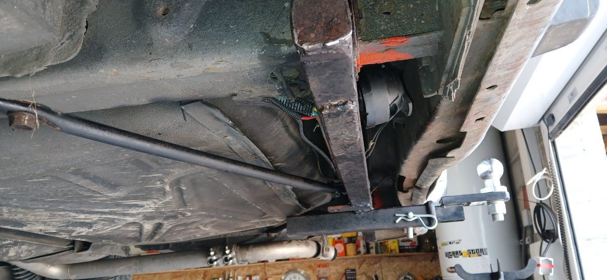

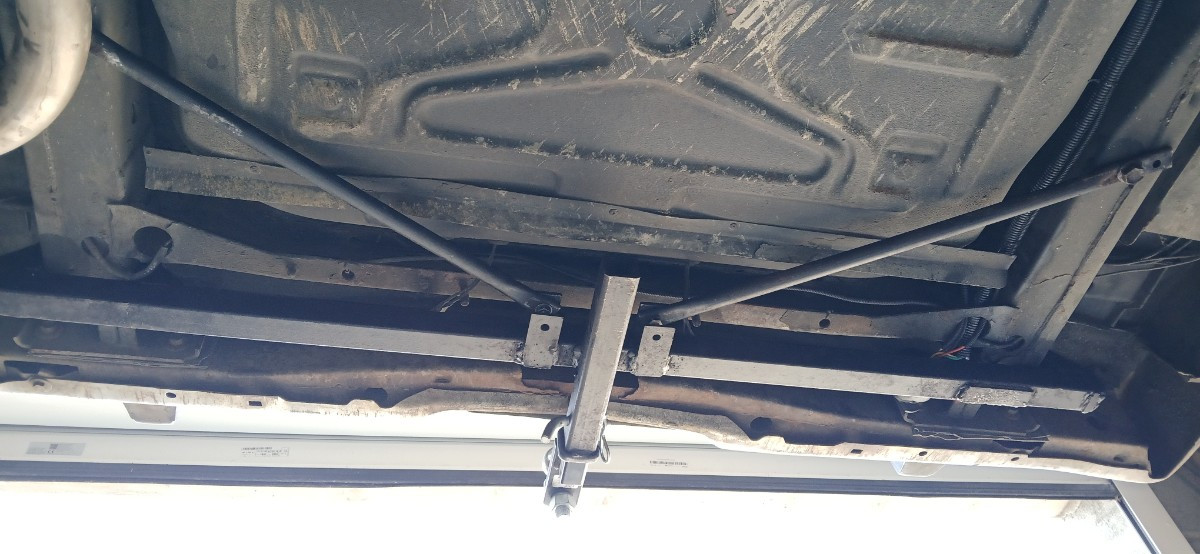

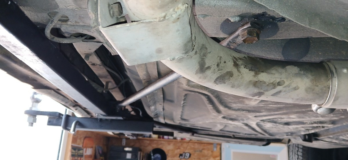

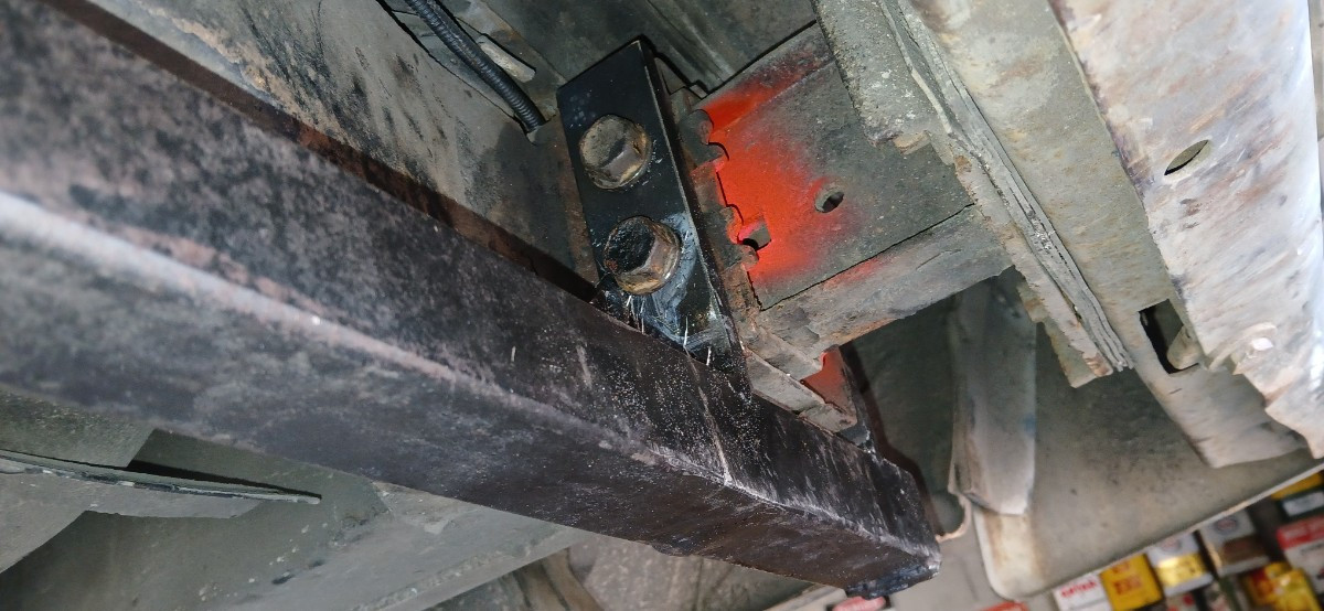

The Lion King Posté(e) le 23 juin 2025 Signaler Posté(e) le 23 juin 2025 Quelques modifications à M. Ford... Attelage fait sur mesure, renforcé, avec 4 points d'ancrage. Amovible pour laisser la plaque libre. Testé, validé! Prêt pour le camping cet été! Va juste falloir trouver une caravane plus grosse... celle ci est plus petite que la voiture... sebastien 01 1 Citer

The Lion King Posté(e) le 23 juin 2025 Signaler Posté(e) le 23 juin 2025 Oui, mais pour l'instant, je n'ai pas le budget. J'avais acheté cette caravane plus légère et plus petite pour la 21, qui peinait déjà à tirer mon ex-burstner. Force est de constater que le V8 n'est pas vraiment handicapé par sa présence. Citer
