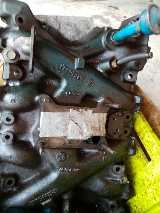

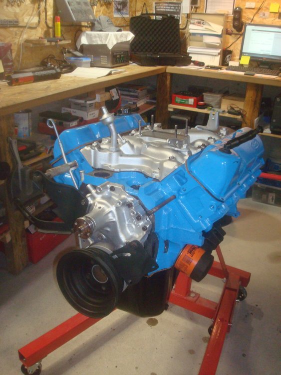

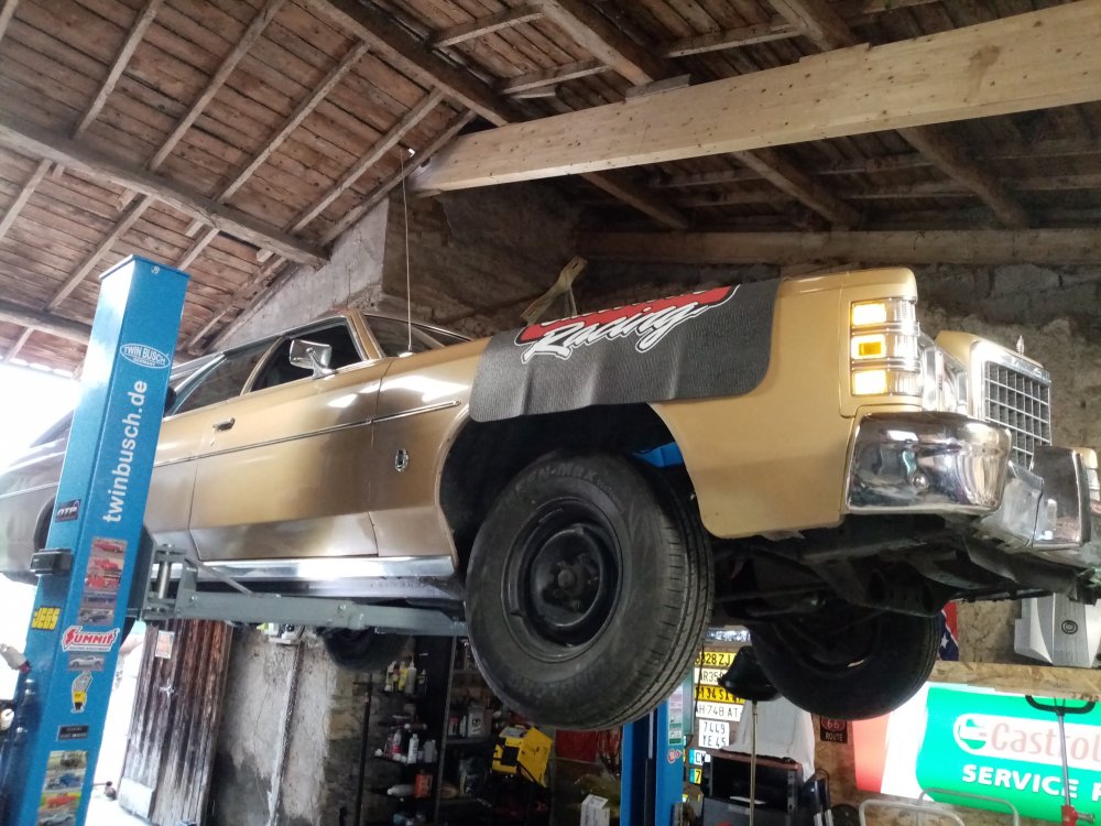

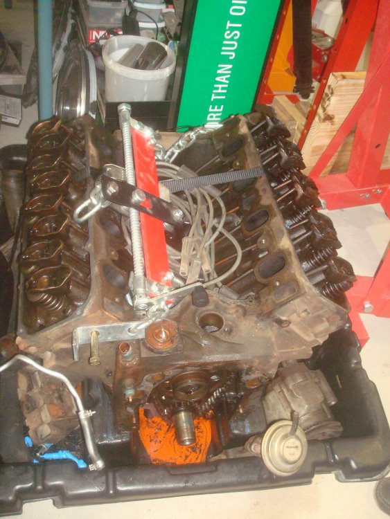

The Lion King Posté(e) le 14 mai 2020 Signaler Posté(e) le 14 mai 2020 Oui, vous y aurez droit, mais ça n'a pas démarré aujourd'hui! C'est quasiment prêt pour demain, mais on a fini trop tard, et 20 minutes à 2500 tours à 22 heures c'est pas top pour les voisins Ce matin, il voila l'écrin... ... et voilà le joyau Quelle belle gueule, quand même L'ancien joyau, un peu moins frais. Que pensez-vous que je doive en faire? J'imaginais le vendre. On a sorti de ce qui pourrai s'appeler "l'échappement"... ... un beau merdier Donc vu que c'était totalement en décomposition dans ce catalyseur d'époque, j'ai fini de le bousiller. Ca va libérer un peu le bruit et l'échappement, en attendant d'en refaire un vrai très vite J'ai aussi installé la sonde de température, en l'intégrant proprement au tableau de bord, à la place de l'horloge: A la base, c'est la petite plaque avec le liserai chromé qui était à la place de l'horloge. Je l'ai découpé dans un bout de mallette à outil en plastique, qui ressemble furieusement au plastique de merde des années 70 On voit encore un peu la colle, mais ça sera nettoyé En attendant, on défait les roues, et on abaisse la caisse pour passer la chèvre... Mise en place du moteur: Puis mise en place de la boite La suite demain kat55, nono63000 et sebastien 01 3 Citer

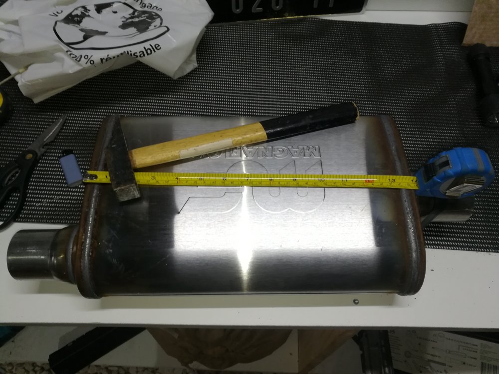

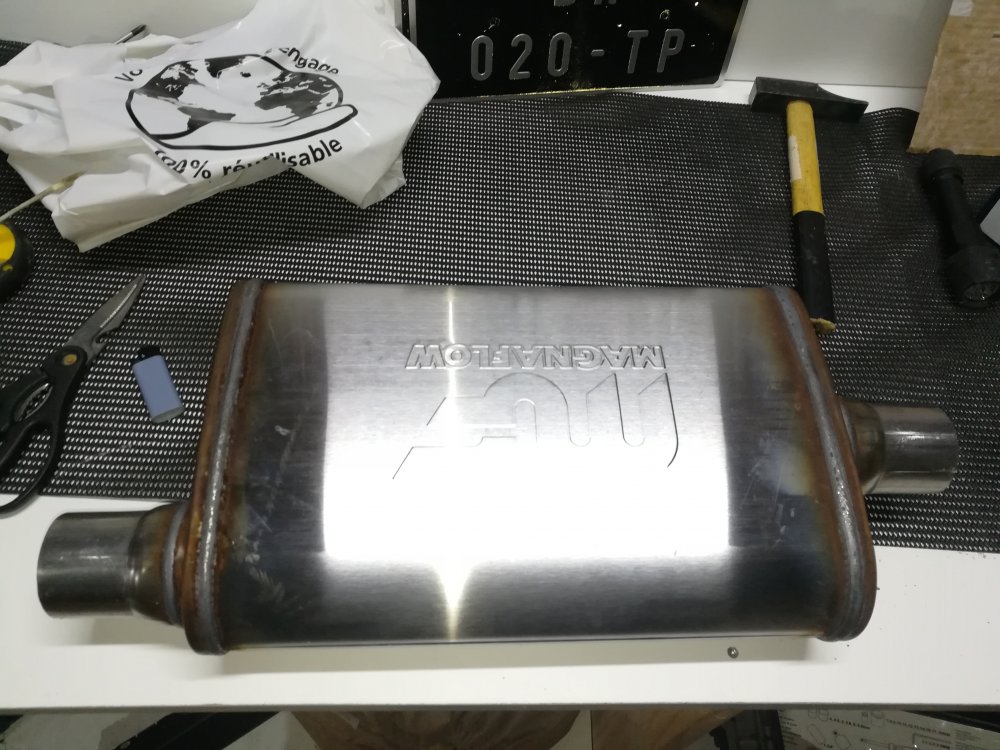

comcot Posté(e) le 15 mai 2020 Signaler Posté(e) le 15 mai 2020 J'ai cru que ton collecteur d'admission était un Edelbeurk avec cette jolie couleur alu. Mais les photos précédentes m'ont rassuré. Un vénérable Ford en fonte. Pour ton echappement, j'ai une paire de silencieux 2,25 pouces en bon état qui traînent. C'est des 4x9 avec entrée offset / sortie au centre. Pas de marque, y a juste écrit made in Canada dessus. Si jamais toi ou quelqu'un d'autre est intéressé, le prix sera celui du colissimo pour les envoyer. Citer

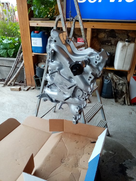

The Lion King Posté(e) le 15 mai 2020 Signaler Posté(e) le 15 mai 2020 C'est de la peinture HT Pas trop le choix des couleurs, en gris et noir mat, j'ai pris gris Tes silencieux m'intéressent, si tu as une photo pour voir la forme et les points d'ancrages? Citer

pat060 Posté(e) le 15 mai 2020 Signaler Posté(e) le 15 mai 2020 Super boulot ! Il est vrai que le nouveau moteur fait nettement plus plaisir à voir que l'ancien. Il devait bien causer ton pépère... aucune gamelle sur le pot je vois... Allez... dernière ligne droite avant de pouvoir en profiter Citer

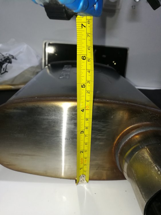

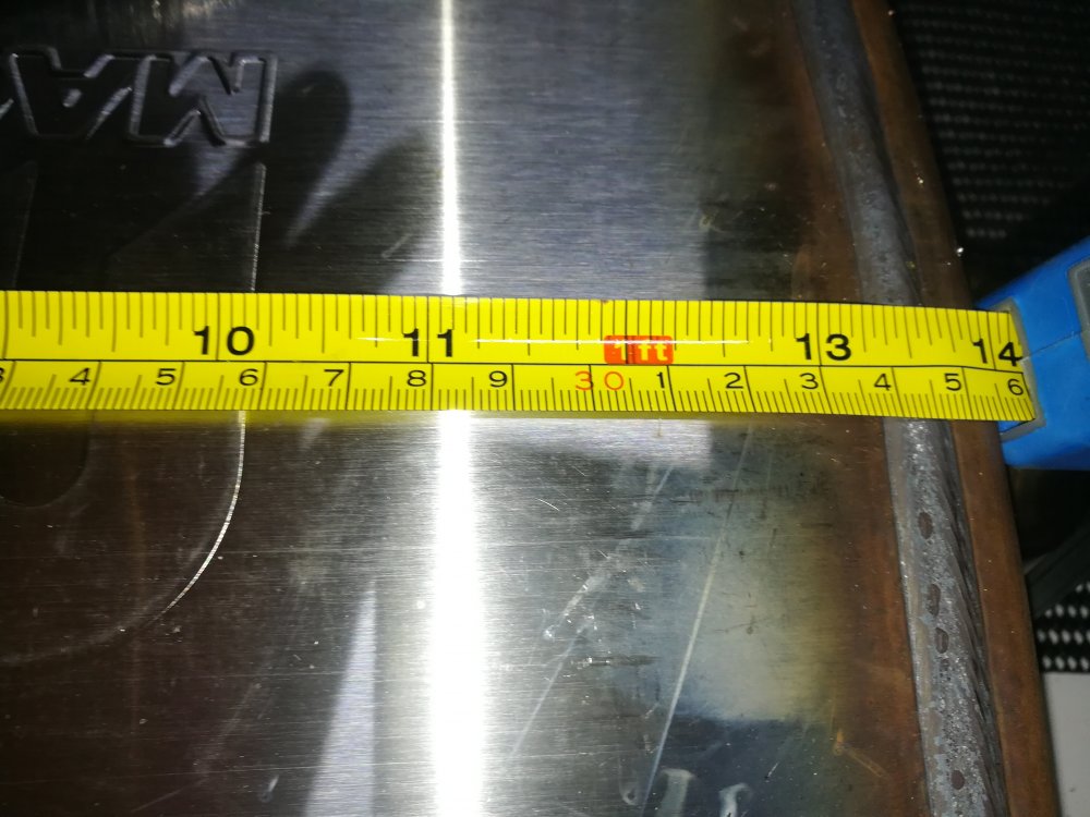

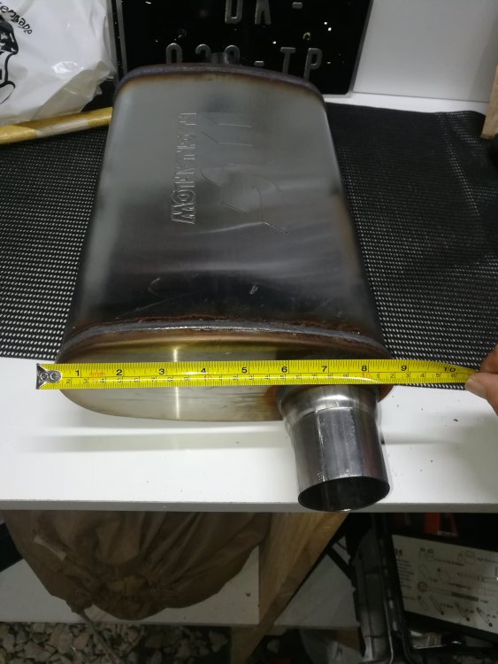

comcot Posté(e) le 15 mai 2020 Signaler Posté(e) le 15 mai 2020 (modifié) Alors vroom-vroom ou pas vroom-vroom ? Il y a 12 heures, The Lion King a dit : Tes silencieux m'intéressent, si tu as une photo pour voir la forme et les points d'ancrages? Je les ai pas sous la main mais ils ont excactment les mêmes cotes que sur les photos ci-dessous (pouces en haut / cm en bas sur le mètre-ruban : Modifié le 15 mai 2020 par comcot Citer
sebastien 01 Posté(e) le 15 mai 2020 Signaler Posté(e) le 15 mai 2020 Il y a 21 heures, The Lion King a dit : Que pensez-vous que je doive en faire? J'imaginais le vendre. Ca serai un 430CI 7l Buick , je te l'aurais bien prie Citer

twentyone_forever Posté(e) le 16 mai 2020 Signaler Posté(e) le 16 mai 2020 Il y a 10 heures, comcot a dit : Alors vroom-vroom ou pas vroom-vroom ? Je les ai pas sous la main mais ils ont excactment les mêmes cotes que sur les photos ci-dessous (pouces en haut / cm en bas sur le mètre-ruban : Ils sont en inox ? Citer
