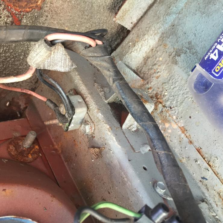

nono63000 Posté(e) le 28 mars 2016 Signaler Partager Posté(e) le 28 mars 2016 Ét quelqu'un sait il ce que c'est cette pièce? Elle est dans mon coffre à gauche .... Citer Lien vers le commentaire Partager sur d’autres sites Plus d'options de partage...
CAN-AM Posté(e) le 28 mars 2016 Signaler Partager Posté(e) le 28 mars 2016 Ét quelqu'un sait il ce que c'est cette pièce? Elle est dans mon coffre à gauche .... C'est un fusible a réarmement automatique. A l’intérieur tu as un bilame qui se déforme lors d'une surintensité. Quand il refroidi le bilame se redresse et vient à nouveau faire contact. Par contre tu peux virer le domino qui se trouve au premier plan Citer Lien vers le commentaire Partager sur d’autres sites Plus d'options de partage...
nono63000 Posté(e) le 28 mars 2016 Signaler Partager Posté(e) le 28 mars 2016 Oui c'est sur je referai ça comme il faut mais bon ca peux pas venir de ce fusible le fait que les clignotants ne clignotent pas ... Citer Lien vers le commentaire Partager sur d’autres sites Plus d'options de partage...
