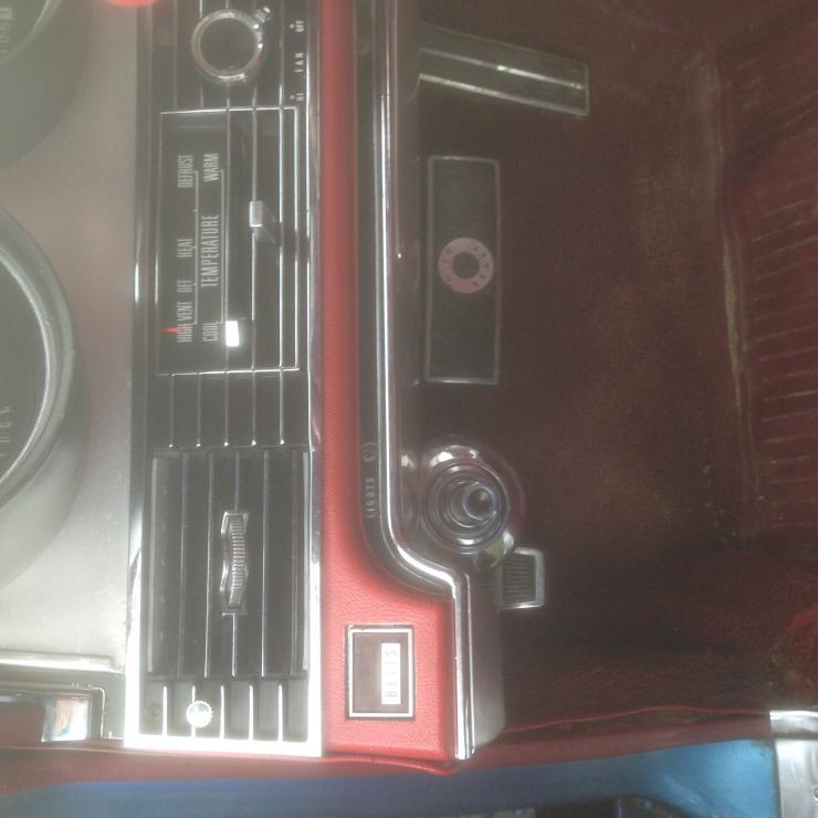

Par contre autre question concernant les lumières et interrupteurs présents ou presque dans la voiture lol je met quelques photos (qualité pourri désolé Phil et sûrement pas droite je sais pas pourquoi et comme je suis avec mon tel je pinaille donc désolé par avance ) :)
En première photo le bouton lights donc pour les lumières ( jusque là mon anglais est bon)

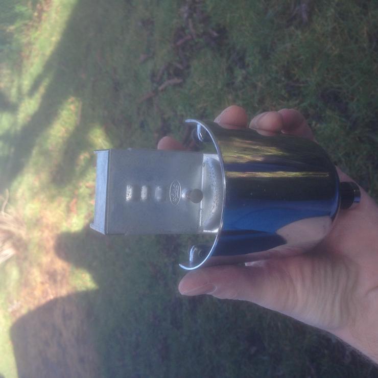

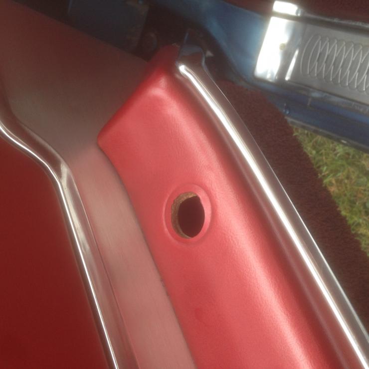

Et en deuxième un interrupteur cache dans la portière lol qui sert à........?? Tadam ! Aucune idée...
Le bouton lights tourne mais rien ne se passe J'ai pas l'impression qu'il se tire...
Et quand je met le contact J'ai aucun feux ou phares qui s'allument ... L'arrière s'allume quand je freine ou recule ... Les clignotants j'en parle même pas ils s'allument mais restent fixes...
Et devant rien de rien .... Et si je regarde sous le tableau de bord c'est une usine à gaz je vois vers le bouton lights un fil rouge et un vert sur une cosse mais reliés à rien Et plus au centre j'en ai un vert et un blanc pareil branche à rien...
Le tableau de bord ne s'allume pas non plus alors peut être un fusible... J'ai regardé et c'est des tout petits en verre transparent lol
Je sens que ça va être folklorique cette partie... :( Jai bien le shop manual mais je comprend rien de rien ....
J'aimerai bien avoir quelques lumières quand même je pensais qu'en mettant le contact j'aurai des feux mais rien...
Bon le trou c'est en fait là truc pour régler le rétro et ça marche il me manque juste le cache pour le visser et le fixer quelqu'un sait où ca se trouve?
Donc photo 1 pour ca...

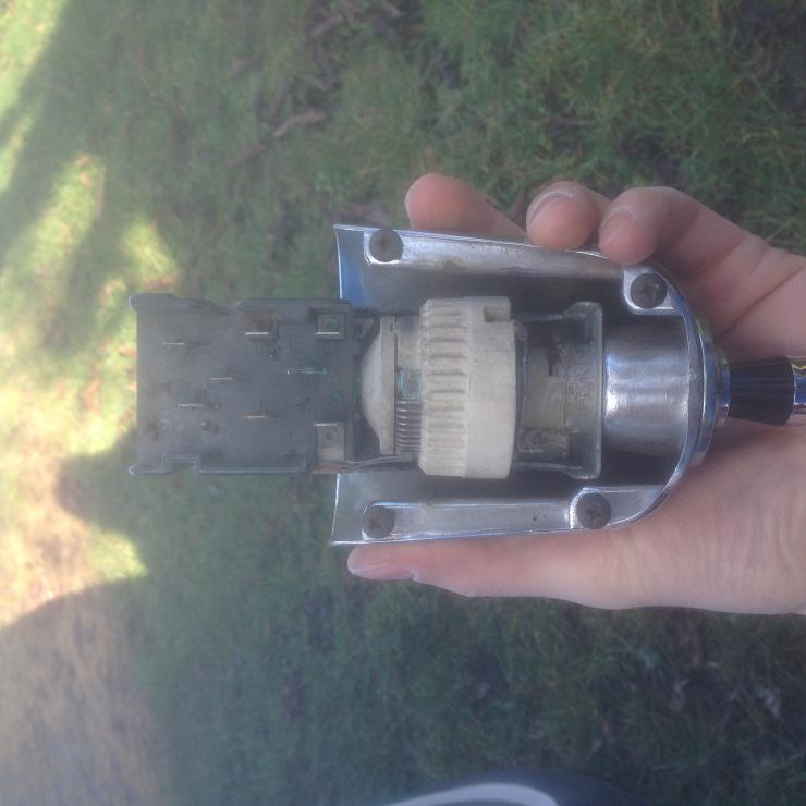

Ét la je viens de demonter l'interrupteur lights photo 2 mais je ne vois pas comment le demonter plus que ca ya plus de vis ... Cest plein d'oxydation je pense qu'il fonctionne plus vu letat mais comment le tester? Ét le demonter plus?
Ci joint quelques photos..

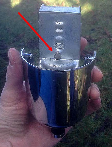

Prends une photo de l'autre côté (côté gazon sur la troisième photo :P ) et si c'est comme sur les autres Ford je t'essplique.
Tu n'as pas autre chose qu'un smartphone ? :berck:

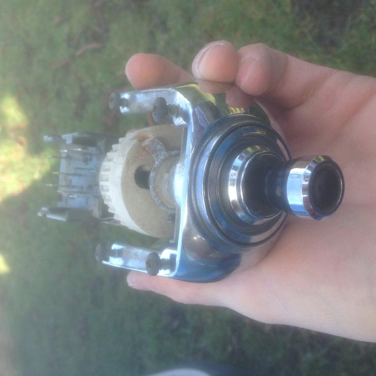

Voila les photos
C'est définitivement un bouton à tirer, la fonction rotation est là pour faire varier l'intensité de l'éclairage des instruments.
Tu peux balancer du dégrippant dedans, souvent il y'a de la graisse dedans qui durci et bloque la tirette.
Actionne la tirette à vide et attend que le dégrippant soit sec avant de rebrancher.
Dans ce sens là Phil?
Jai mis du degrippant connu Pit ... J'ai attendu attendu ét attendu puis rien ca ne se tire pas j'ai l'impression ... Puis quand je regarde dedans ya pas de place pour que ca se tire ya toujours un truc en métal ou une cale plastique qui fait que ça bloque ... Du coup j'en ai remis ét je laisse agir la nuit des fois que...
Wala, et la photo dans le bon sens et moins floue aussi :P
En principe, si le dégrippant a agi, tu tires sur la tirette, premier cran = feux de position, deuxième cran = feux de route.
Puis tu pousses sur le bouton au bout de la flèche, et là la tirette sort complètement quand tu tires dessus.
je crois qu'il va falloir jouer de patience si c'est grippé ça devrait revenir mais des fois c'est très long et dans ton cas ont ne peux pas trop chauffer
J'ai trouver une photo d’interrupteur ou l'axe est parti
mais elle à été stocker ou cette voiture même en Normandie il n'y a pas tan d’humidités ;) ;)
mais au moins quand tu rouleras avec tu pourras te dire que c'est grâce à toi si elle a retrouver une seconde jeunesse :bravo::bravo::bravo:
Je ne sais pas où elle a ete stockée mais effectivement c'est assez dingue...
L'axe commence à se décoincer mais cest pas gagné éncore...
Une seconde jeunesse cest clair faudra que je vois avec mon banquier s'il sera autant enthousiaste qu'elle roule grâce à moi ét à lui lol
Bôn voila l'axe de l'interrupteur lights est sorti... Enfin!! Victoire!! Il a par contre une boule de rouille sur la tige qu'il va falloir que je décrotte ..
