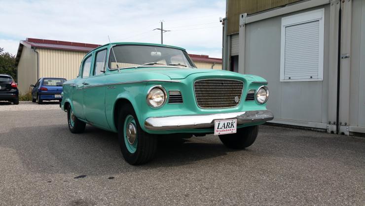

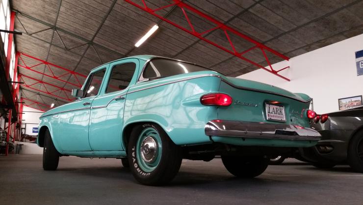

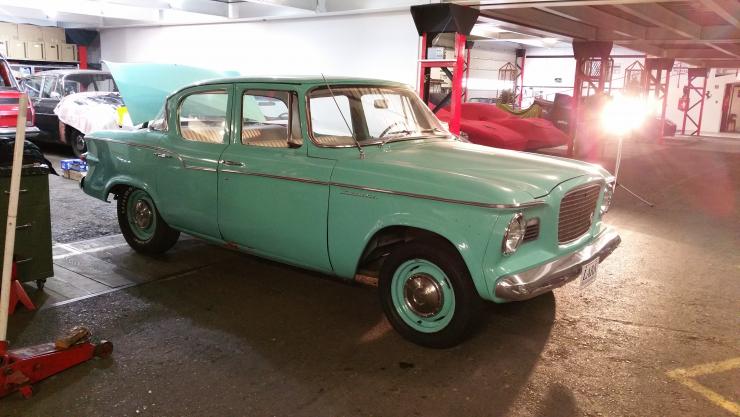

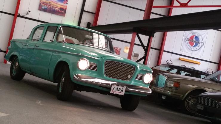

Ayest, grand-maman à revu le soleil! :D Véritable exploit, j'ai réussi à la descendre depuis l'étage du garage (bonne pente à quasi 40%) sans la planter dans un pilier et sans descendre le bâtiment! Une belle descente tout en dérapage contrôlé à base de freins arrières complètement bloqués, fin de freinage dans le champ d'en face. :mortdelol: Z'auriez vu ça, c'était "bucolique". :megatop:
'Vla la bête au grand jour:
Reprendre le volant d'une soucoupe volante pareille après 6 mois de caisses late-70's, tu sais plus ou t'habites. 'Faut embrayer, 'faut tirer sur le volant, ' faut appuyer sur les freins, ça fait prout-prout...y'a pas à dire: C'est vraiment un autre monde. :hauhau:
Elle est à présent de retour dans l'atelier pour des soins bien mérités...je me fixe un objectif large puisque j'aurais peu de temps à lui consacrer (nouveau job), allez on va dire système de refroidissement neuf, freins neufs et petites bricoles cosmétiques terminées pour début décembre. :super:

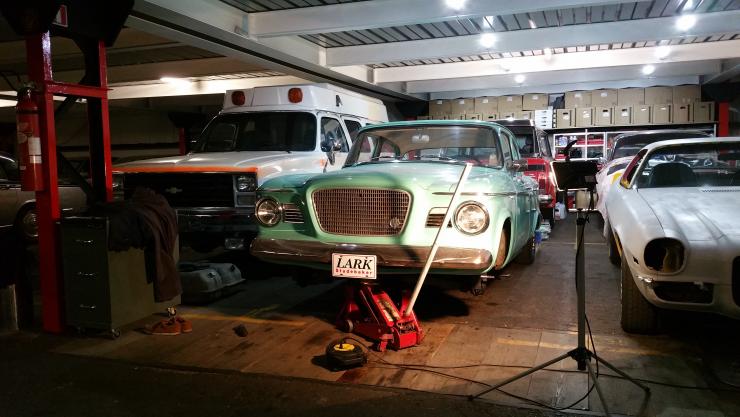

Bon ben ça y est hier en fin de journée j'avais un peu de temps en rabe...j'ai monté l'ancêtre sur chandelles et j'ai tombé les freins avants. C'est bien ce que je pensais, je pars de zéro. Tout est mort, tambours sillonnés et talonnés, cylindres qui suintent, mâchoires imbibées, flexibles craqués, réglages à l'ouest, un roulement intérieur sorti du tambour et juste posé sur la fusée dehors de son logement avec la roue qui branlait dans tous les sens, énormément de poussière...j'ai le weekend de libre, et maintenant je sais ce que je vais faire. Y'a guère que la quincaillerie qui soit récupérable, et je vais essayer de faire rectifier les tambours mais à première vue il n'y aura pas assez de matière. Ils sont clairement d'origine...et la caisse à roulé, ça se voit...ce brave flathead pourrait bien avoir fait deux tours de compteur, ce qui pouvait concorder avec l'usure importante des pédales...
Je suis aussi en train de me battre avec les sorties du maitre cylindre, je viens de comprendre que la grosse bricole dégueulasse au niveau de la fixation au châssis est sûrement due à l'absence de raccords banjo spécifiques Studebaker...je les ai trouvés en NOS en Australie, ça va arriver. Par ailleurs la descente depuis l'étage du garage aura été l'effort de trop pour le maitre cylindre qui suintait déjà mais qui là à carrément explosé et s'est complètement vidé sur le sol du garage.
Si je peux récupérer les canalisations rigides qui ont été tordues dans tous les sens et qui frottent certainement depuis 15 ou 20 ans sur les arrêtes avivées du châssis, la remise en état sera facile...si je dois tout recréer...autre son de cloche.
A suivre! Des tofs du massacre bientôt...ptain je me réjouis d'avoir fini, la différence devrait pas être trop difficile à sentir. :sifflement:

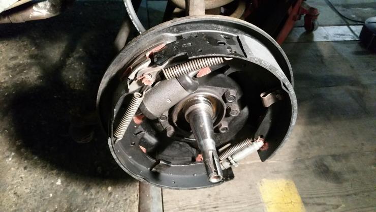

Des news: J'avance gentiment sur les freins avants, et bonne surprise aujourd'hui: Sous l'immense couche de poussière c'est en bon état...les flasques sont propres, tout juste rouillées de surface par endroits: J'y touche pas, j'ai acheté cette caisse parce que j'aimais sa patine, il faut qu'elle la garde. J'ai tout méticuleusement dégraissé ce matin et retiré les cylindres de roues et flexibles de freins qui n'en pouvaient plus...les flexibles sont craqués sur toute la longueur, sur un des deux le raccord serti s'est cassé en deux à cause de la rouille et l'avant droit était complètement bouché. Même avec 10 kilos d'air comprimé dans la gueule impossible de faire passer quoi que ce soit dans le flexible. Les cylindres de roues étaient remplis d'eau et de boue, énormément de calcaire et de morceaux de rouille derrière les cache-poussière et naturellement les pistons totalement grippés. Y'avait aussi des inversions dans les ressorts...y'en a pourtant que trois par roues mais visiblement même ça c'était trop compliqué pour eux...
J'ai purgé à l'alcool l'entier des canalisations rigides du circuit avant et maintenant ça coule à gros jets et beau clair...je vais pouvoir remplir de liquide neuf. Les raccords ont tous tenu le coup, pas eu de problème à les dévisser malgré l'âge, depuis lundi que je les bourrais de dégrippant ça à probablement aidé.
Sinon je suis en attente des tambours qui sont chez le rectifieur depuis hier, il ne pourra pas complètement rattraper les sillons mais il va quand même faire une passe et ça devrait déjà nettement atténuer l'état des surfaces de freinage. J'ai nettoyé et polishé les jantes et d'ores et déjà monté les Sprint Classic neufs après avoir foutu loin ces merdes de pneus slicks de camionnette surdimensionnés et secs, foutu loin également les chambres à air inutiles...là je suis en tubeless comme d'origine, pneus neufs valves neuves...après 4 jours pas la moindre perte, les jantes sont donc étanches comme prévu. Le changement de look sera radical...c'est des roues de vélo c'est clair, mais elle va perdre quasi 5 centimètres de garde au sol, retrouver une allure élégante...et tourner les roues devrait enfin être possible sans risquer de descendre la colonne de la bagnole.
Donc bref, demain je vais monter les cylindres, flexibles, mâchoires et garnitures neuves, graisser les surfaces de contact...et ensuite j'attendrais mardi que les tambours reviennent de réctif'. Mercredi remontage, regraissage complet des roulements et fusées à la graisse neuve, remontage des roues...et j'attaque l'arrière dans la foulée, je sais d'avance que ce sera encore pire puisque j'ai du liquide de freins qui coule en bas les jantes des deux côtés depuis l'achat. Impatient de voir la boucherie...si je peux récupérer quelque chose là-bas dedans je serais déjà heureux.
Et voilà, c'est remonté! Manque plus qu'un coup de graisse, les tambours, un petit réglage et ce sera bon pour refermer! A suivre!

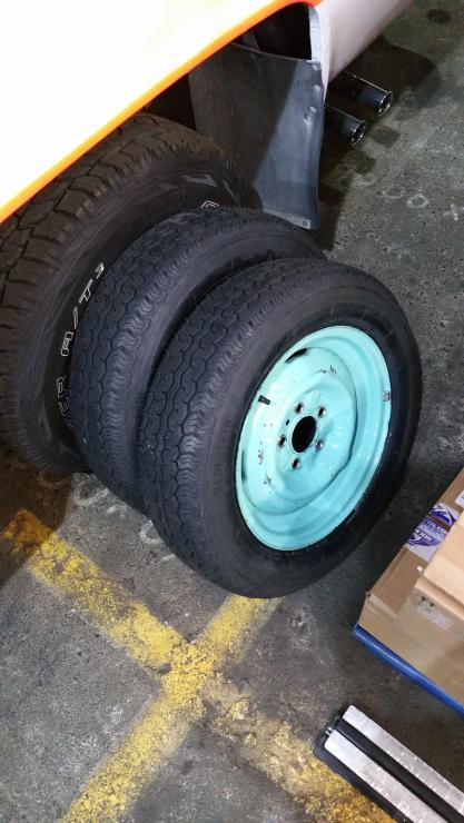

Les tambours sont chez le rectifieur pour une passe et j'ai monté hier les deux pneus neufs restants sur les jantes tubeless préalablement polishées en lourdant avec fracas ces putain de chambres à air et ces pneus craqués et rustinés de partout. ;) J'ai une jante qui a dû connaitre un trottoir, comparé aux autres qui n'ont que de très légers déséquilibres j'ai du lui mettre 135 grammes de plomb sur la gueule à l'intérieur pour que ça tourne rond...elle sera désignée roue de secours. :)
A suivre! Bonne chose de faite...le reste c'est du gâteau. Après réception des tambours rectifiés un jour de boulot et elle sera de retour sur ses roues...suite à quoi j'attaquerais probablement les vidanges (boite-pont-moteur avec descente de carter-LDR) etc. :)
