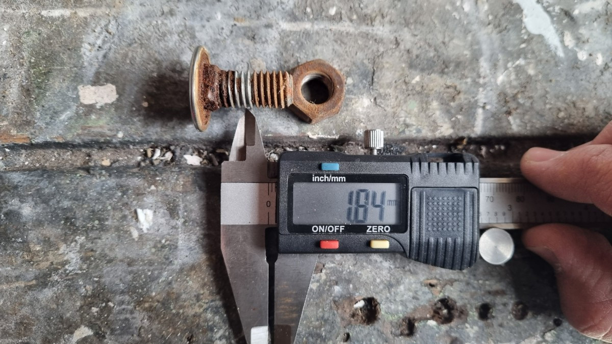

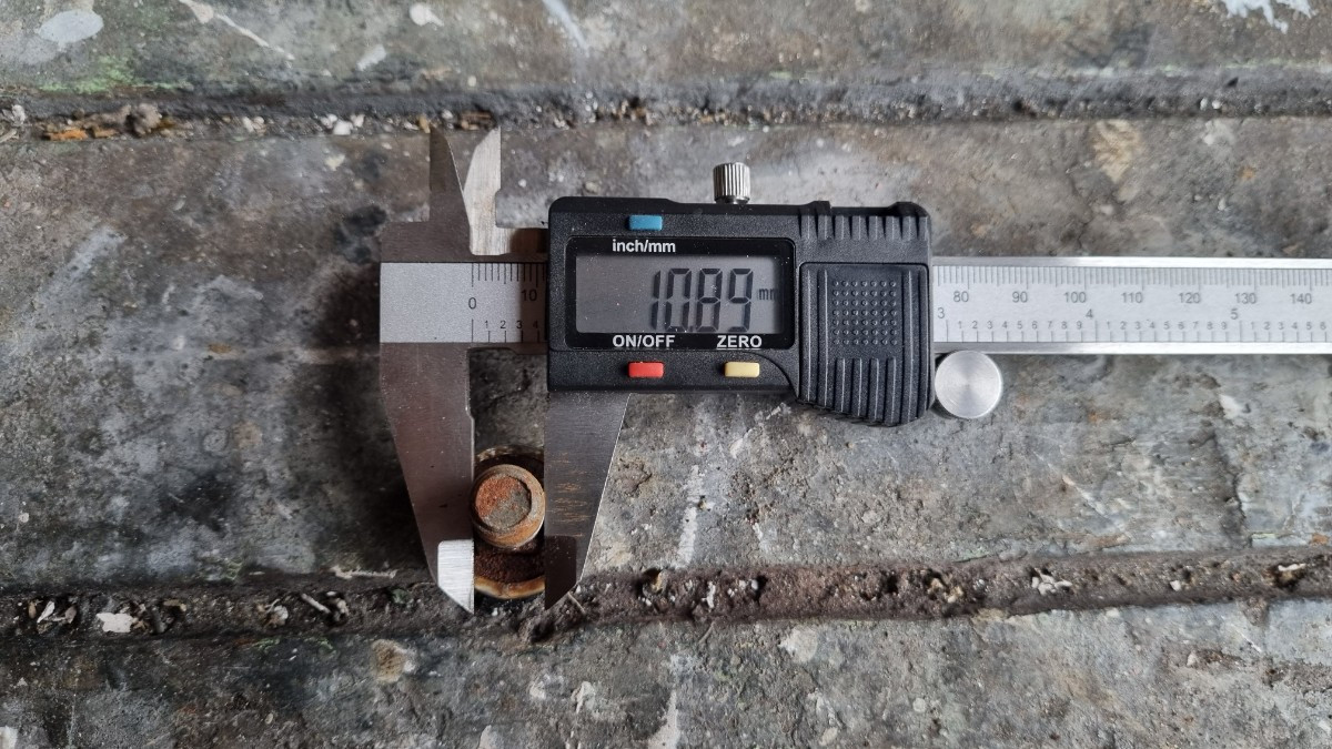

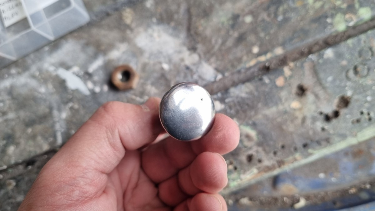

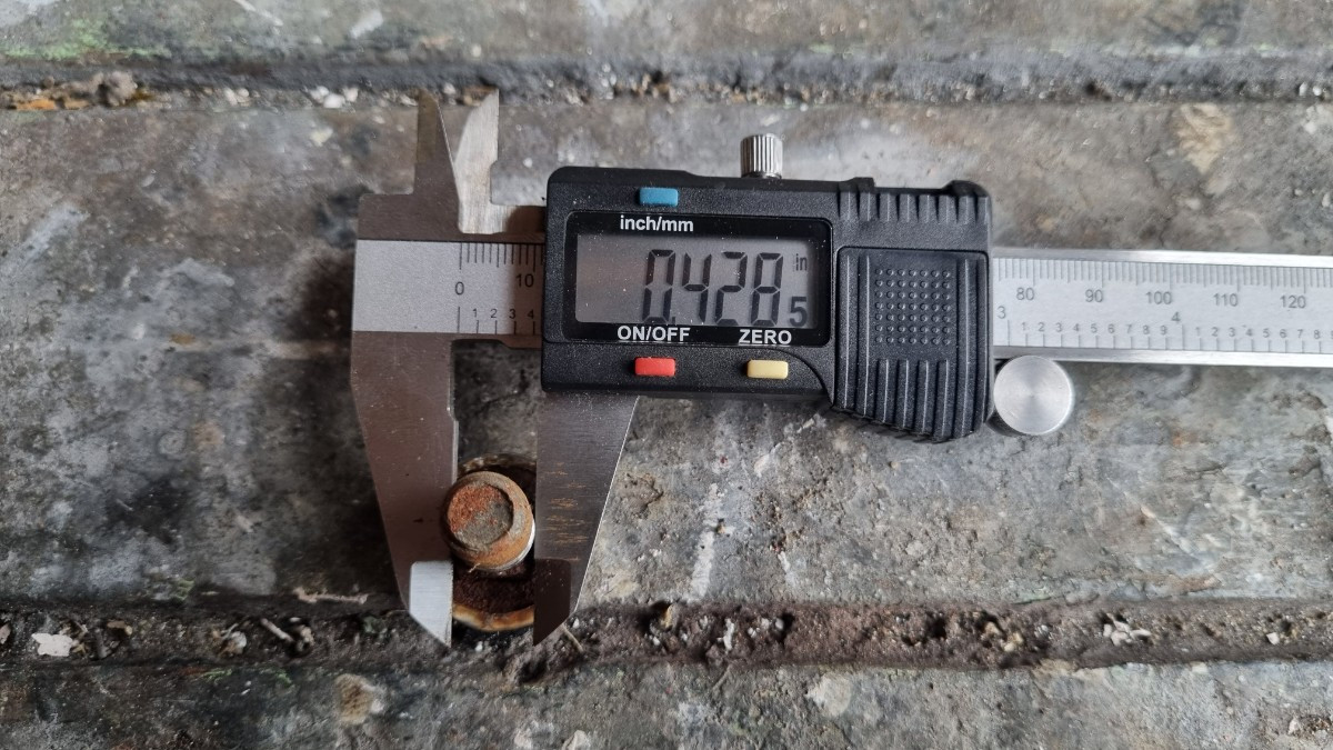

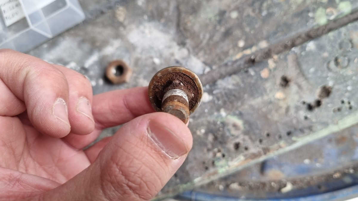

sebastien 01 Posté(e) le 26 janvier 2025 Auteur Signaler Posté(e) le 26 janvier 2025 Ensuite j'aurai quelques questions . Le joint est vraiment en bon état , il n'est pas déformer , pas craquant , ... il faut juste bien le nettoyer . Je pense bien remonter celui ci du coup . Ce joint est fixé avec des agrafe comme on peut voir en photo mais certaine agrafe sont cassé et j'aurai voulue toutes les changer . Savez vous ou je peut trouver ça ? Puis deuxièmes questions . Sur les coté du pare-choc il y a ces boulons avec la tête chromé , je ne sais pas encore si je vais sablé la partie intérieure qui est rouillé ou si ça ce trouve facilement en neuf ? La tête n'est pas chromé , c'est une capsule en alu qui recouvre la tête du boulon En pouce Le filet Merci ! Citer

Phil Posté(e) le 27 janvier 2025 Signaler Posté(e) le 27 janvier 2025 Il y a 8 heures, sebastien 01 a dit : Sur les coté du pare-choc il y a ces boulons avec la tête chromé , je ne sais pas encore si je vais sablé la partie intérieure qui est rouillé ou si ça ce trouve facilement en neuf ? La tête n'est pas chromé , c'est une capsule en alu qui recouvre la tête du boulon En pouce Le filet Merci ! On en trouve un peu partout chez les spécialistes US des pièces d'anciennes. Pour ce qui est des dimensions, c'est du 7/16-14 (appelé parfois 7/16 UNC). Diamètre 7/16 de pouce, 14 filets par pouce. Pour mesurer le pas (ici 1,81 mm), c'est quand même plus précis de mesurer 10 filets puis diviser par 10 . sebastien 01 1 Citer
