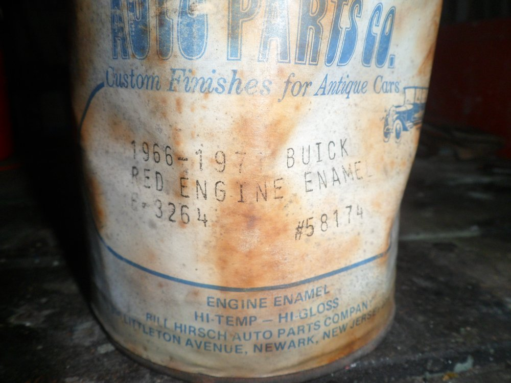

sebastien 01 Posté(e) le 14 décembre 2022 Auteur Signaler Posté(e) le 14 décembre 2022 Il y a 2 heures, cquisuila a dit : sur ma riviera 1966 à moteur 425 j'ai le même rouge pour la reference RAL c'est quoi exactement SVP ? Je ne me rappelle plus de la référence , je regarderai si ces écrit sur le pot Citer
CAN-AM Posté(e) le 15 décembre 2022 Signaler Posté(e) le 15 décembre 2022 C'est ça que tu cherches .... Mais seulement pour les types avec le cul bordé de nouilles, ici page 24. sebastien 01, exNISSAN et cquisuila 1 2 Citer
sebastien 01 Posté(e) le 15 décembre 2022 Auteur Signaler Posté(e) le 15 décembre 2022 il y a une heure, CAN-AM a dit : C'est ça que tu cherches .... Mais seulement pour les types avec le cul bordé de nouilles, ici page 24. A ben merci , je n'ai pas eu le temps de regarder et je n'aurais pas besoin de chercher Citer
cquisuila Posté(e) le 21 décembre 2022 Signaler Posté(e) le 21 décembre 2022 (modifié) selon certains américains la référence en duplicolor serait 1653 mais il est difficile de trouver des correspondances en Europe et France bien sur....grrrr Modifié le 21 décembre 2022 par cquisuila sebastien 01 1 Citer
sebastien 01 Posté(e) le 21 décembre 2022 Auteur Signaler Posté(e) le 21 décembre 2022 Il y a 3 heures, cquisuila a dit : selon certains américains la référence en duplicolor serait 1653 mais il est difficile de trouver des correspondances en Europe et France bien sur....grrrr Oui en effet , suivant les pays les nuancier de peintures ne sont pas les mêmes et du coup les références non plus . Je suis peintre en bâtiments , et c'est pareil pour nous . A par les reference RAL , chaque référence est pour son nuancier . Et souvent les références sont des numéro et pas des noms , donc si quelqu'un veut par exemple un gris souris d'un certain nuancier , ben nous il nous faut trouver ce qui ce rapproche le plus avec nos nuancier ( Astral par exemple , ... ) . Donc d'un pays a l'autre c'est pire Citer
CAN-AM Posté(e) le 22 décembre 2022 Signaler Posté(e) le 22 décembre 2022 Il y a 23 heures, cquisuila a dit : selon certains américains la référence en duplicolor serait 1653 mais il est difficile de trouver des correspondances en Europe et France bien sur....grrrr Regarde ici, https://www.frost.co.uk/engine-paints-enamels/ . C'est en Angleterre, j'ai souvent commandé chez eux. Le transport de matière inflammable ne pose pas de problème. Par contre tu auras 20% de tva en plus de ta commande à régler. Merci le brexit . sebastien 01 1 Citer
cquisuila Posté(e) le 22 décembre 2022 Signaler Posté(e) le 22 décembre 2022 merci à tous après on peut aussi faire scanner la couleur existante sur le véhicule chez un carrossier sebastien 01 1 Citer
sebastien 01 Posté(e) le 23 décembre 2022 Auteur Signaler Posté(e) le 23 décembre 2022 Il y a 19 heures, cquisuila a dit : merci à tous après on peut aussi faire scanner la couleur existante sur le véhicule chez un carrossier Oui c'est le passage au spectro , et c'est bien pratique Citer
benes67 Posté(e) le 23 décembre 2022 Signaler Posté(e) le 23 décembre 2022 Il y a 2 heures, sebastien 01 a dit : Oui c'est le passage au spectro , et c'est bien pratique Je l'avais fait pour ma Cadillac. Résultat parfait ! sebastien 01 1 Citer
CAN-AM Posté(e) le 23 décembre 2022 Signaler Posté(e) le 23 décembre 2022 Il y a 22 heures, cquisuila a dit : merci à tous après on peut aussi faire scanner la couleur existante sur le véhicule chez un carrossier Oui, par contre il faut une surface bien propre et pas dégradée, plate de préférence, et minimum d'environ 7x7 cm. Et c'est encore mieux, s'il est possible de scanner deux endroits différents. A part cela, tu peux même peindre ton bloc avec une base à l'eau et un verni carrosserie polyuréthane. J'en ai plusieurs qui tournent ainsi. sebastien 01 1 Citer
benes67 Posté(e) le 24 décembre 2022 Signaler Posté(e) le 24 décembre 2022 Le 23/12/2022 à 15:10, CAN-AM a dit : Oui, par contre il faut une surface bien propre et pas dégradée, plate de préférence, et minimum d'environ 7x7 cm. Et c'est encore mieux, s'il est possible de scanner deux endroits différents. A part cela, tu peux même peindre ton bloc avec une base à l'eau et un verni carrosserie polyuréthane. J'en ai plusieurs qui tournent ainsi. Tout à fait d'accord !! Précision quand même, ce n'est pas moi qui l'avait fait mais une entreprise spécialisée !!! sebastien 01 1 Citer
