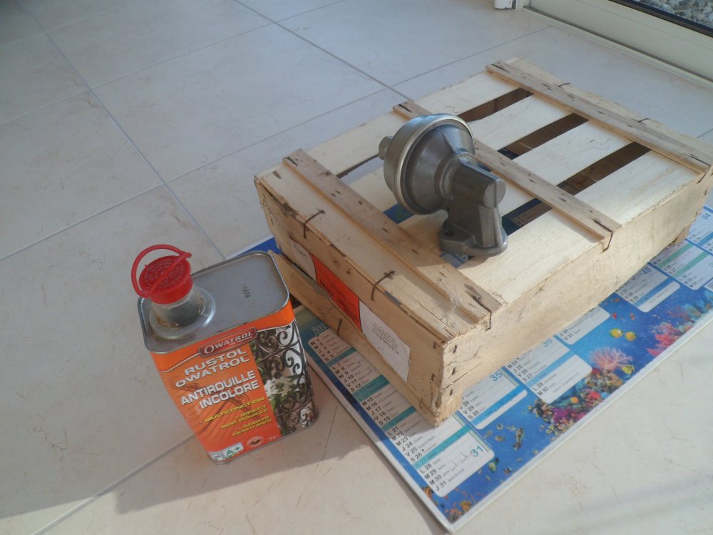

Phil Posté(e) le 16 novembre 2018 Signaler Posté(e) le 16 novembre 2018 Il y a 8 heures, sebastien 01 a dit : Avant remontage , application de Rustol sur la pompe a essence pour éviter quelle rouille avec le temps . puis remontage Peu de risques : le corps doit être en alu, et la tôle sertie est galvanisée (cadmiée ou autre) sebastien 01 1 Citer
