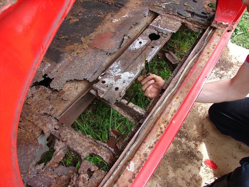

HAGUYGOU Posté(e) le 4 juin 2019 Signaler Posté(e) le 4 juin 2019 il y a 6 minutes, Death Cars a dit : Il reste toujours quelques points de rouille de surface à traiter et comme vous pouvez le voir sur les vidéos les par-choc ont disparu comme bientôt le solde positif de mon compte Ah oui, Quand même... C'est à quel niveau? Citer
Death Cars Posté(e) le 4 juin 2019 Auteur Signaler Posté(e) le 4 juin 2019 Il y a 4 heures, HAGUYGOU a dit : Ah oui, Quand même... C'est à quel niveau? c'était , il y a plusieurs années Y’a point de pourrissement qui résiste ===> C’est du diamant ! nono63000 et The Lion King 2 Citer
