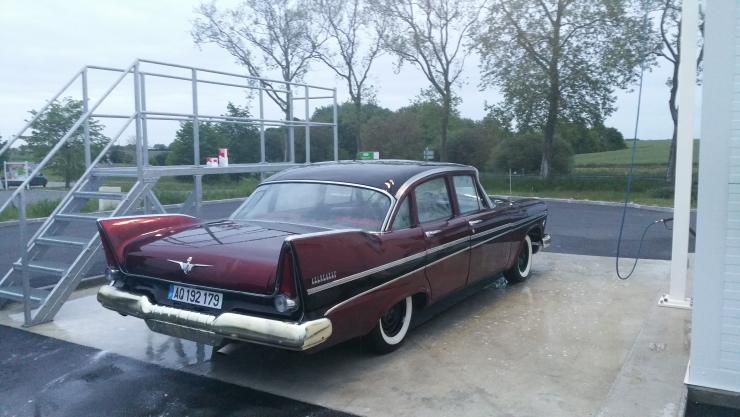

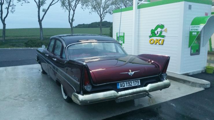

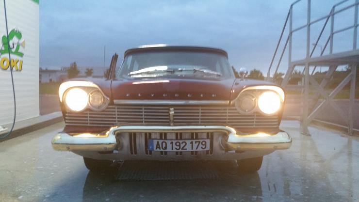

le frein à main est remonté, une merveille
le AD Poids lourds a sablé les mâchoires, plus couche de vernis, plus passage au four avec les garnitures neuves et elles sont mêmes chanfreinées !
mieux que du neuf, rare de trouver en France des personnes compétentes qui travaille avec passion avec le juste tarif.
la voiture ne bouge plus d'un poil avec le frein à main, ultra efficace, mieux qu'une récente
elle a eu droit a un nettoyage, regonflage des pneumatiques, et remise à niveau des fluides, avec une bonne balade, que du bonheur
:wub:
la conduite d'un camion, avec le bruit d'un avion de la seconde guerre mondiale, faut la voir se démener dans les rond points ou faire peur au gosses
il reste encore du travail, mais elle est plutôt en forme :super:

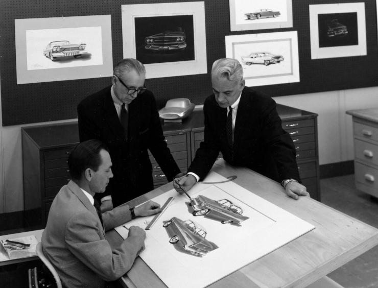

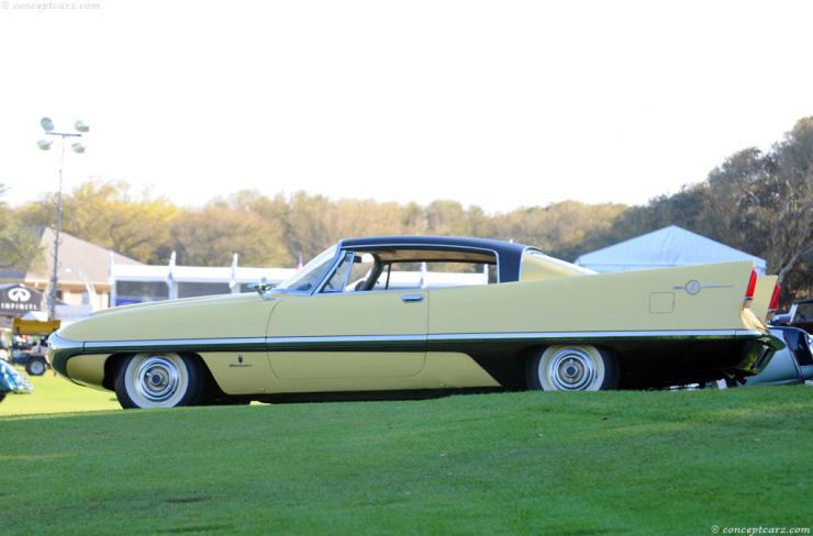

Oui quand on voit les caisses d’aujourd’hui, un diktat paupérisant de rationalité et de conformisme comme règle cardinale, où l'on gagne en technicité ce que l'on perd définitivement en élégance, Virgil Exner saura plier la raison au service de ses rêves ...
:dieux: on dirait un Gourou de l’aileron
Moi c'est cette SIMCA de 1957 qui m'impressionne le plus. Effectivement c'est le gourou des ailerons :D

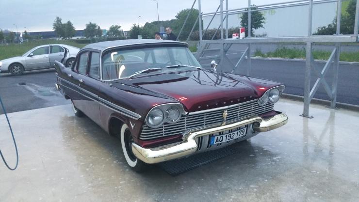

pas mal mais les roues on l'air plutôt légère pour l'engin
j'ai oublié de mettre les photos en vue plus éloigne :)
le garage poids lourd a récupéré les tambours et il faudra juste que je trouve un arrache pour les monter avec les moyeux

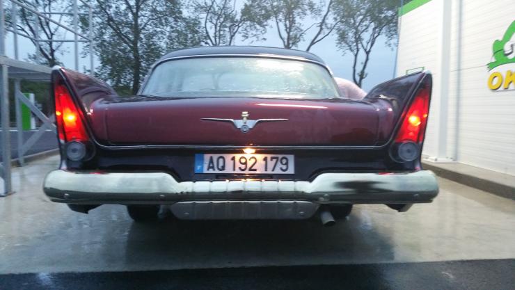

c'est l’immatriculation US sur plaque française, en attendant quelle soit prête pour le contrôle technique, ce qui ne devrait plus tarder et quelle reçoivent ses plaques définitives ;)
le WW n'étant pas tolérer pour le passage au contrôle technique.
en attendant les déplacement sont rares et limités

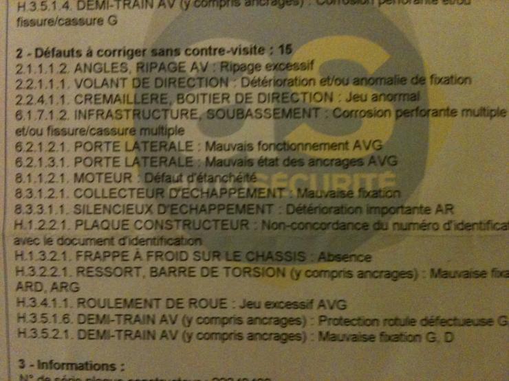

on a emmené le char au contrôle technique pour faire le certificat d'immatriculation avant la future augmentation de 17 %, pour avoir le papier même si je savais quel passerai pas le CT.
deja le patron la vue arrivé, il dit à son employé celle là tu la passe pas à l'anti pollution, ensuite il voulait absolument la conduire et il veut pour passer la vitesse et astique fortement le commodo ..... :blink: Heu .... c'est pas la boite de vitesse c'est les clignotant :sifflement: c'est une boite a bouton poussoir ....
deja la gamine était énervé, donc la portière se bloque avec le contrôleur dedans avec une fuite d'essence qui sort pas le joint de la sonde qui était sec comme une couille de vieux, bah oui j'ai jamais fait le plein , donc re gamine pas contente, moi faire plein plus souvent , j'ai compris le message :sifflement:
après le gars demande où est le VIN , bah là où la portière c'est bloqué, mais après la portière c'est débloqué , ouf
en plus le gazier tourne la clef à fond avec le démarreur toujours engagé :grr: , je lui est dit ramener la clef ....
enfin on va pouvoir aller a la prefecture ...
C'est épique ce ct ! :D
Par contre y'a pas mal de choses à voir pour en finir...
Bah oui , il y avait plus de papier dans l'imprimante donc il y a qu'une page :hauhau:
