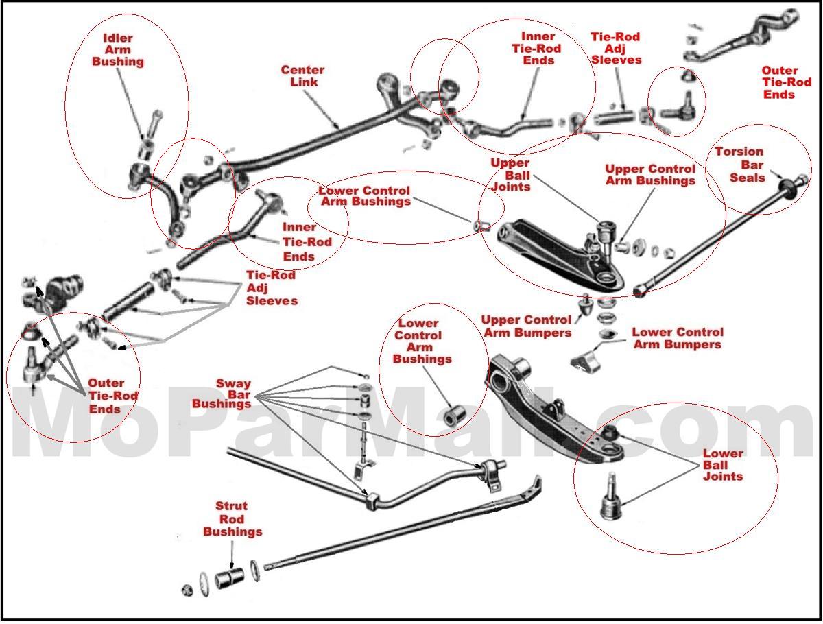

Death Cars Posté(e) le 9 août 2017 Auteur Signaler Partager Posté(e) le 9 août 2017 Le 08/08/2017 à 18:31, Pit a dit : La roue bouge? Ce boulon, il tient le flasque du tambour sur la fusée, c'est bien ça? Pas de raison que la roue bouge, même si il n'y avait que 2! Si la roue bouge, c'est que le roulement conique n'est pas assez serré. Le claque de frein ne supporte pas le poid de la voiture, heureusement. Peut etre , son nom c'est Idle Arm Bolt il tiens la flasque au bras de suspension, il y 'en a quatre et la résistance mécanique est plutôt élevé. je vérifierai pour le roulement Citer Lien vers le commentaire Partager sur d’autres sites Plus d'options de partage...
Death Cars Posté(e) le 9 août 2017 Auteur Signaler Partager Posté(e) le 9 août 2017 La commande est faite : * 2 Upper Ball Joints * 2 Lower Ball Joints * 2 Outer Tie Rod Ends * 4 Upper Inner Control Arm Bushings * 2 or 4 Lower Inner Control Arm Bushings * 2 Strut Rod Bushings * 2 Stabilizer Links + 1957 1958 1959 1960 1961 Plymouth Full Size Idler Arm BUSHING 1957-1995 Plymouth Precision Rebuilt Water Pump Center Link 1957 - 1961 Plymouth 1963-64 Chrysler 57-64 Dodge 57-61 Plymouth Inner Tie Rod Ends ça fait mal au cul à ma carte bancaire Citer Lien vers le commentaire Partager sur d’autres sites Plus d'options de partage...

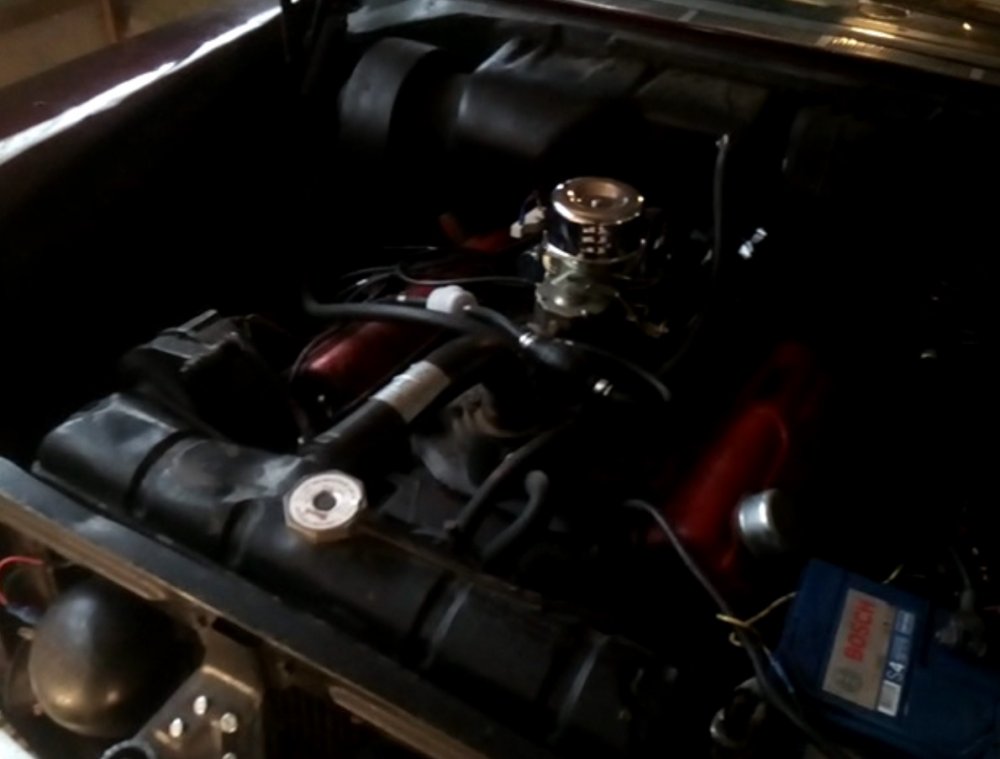

Death Cars Posté(e) le 4 février 2018 Auteur Signaler Partager Posté(e) le 4 février 2018 (modifié) il y a du nouveau l'allumeur électronique fonctionne, enfin le deuxième allumeur, le 1er avec bobine externe n'a jamais fonctionné, le même vendeur proposé avec bobine interne, et ça passe juste juste , la tête est particulièrement imposante voilà une vidéo a froid , sans réglage à la strobo pour l'instant ( faudra augmenter le son) Concernant les améliorations, le démarrage est fulgurant voir instantané, le rendement et la combustion est bien plus performant, la voiture semble avoir gagné des chevaux , avant l'aiguille du compte tour oscillé légèrement de temps en temps, la c'est un vrai métronome Modifié le 4 février 2018 par Death Cars Citer Lien vers le commentaire Partager sur d’autres sites Plus d'options de partage...
Trooper Phil Posté(e) le 4 février 2018 Signaler Partager Posté(e) le 4 février 2018 Super ! Kesskelle ronronne bien !!! Citer Lien vers le commentaire Partager sur d’autres sites Plus d'options de partage...
Death Cars Posté(e) le 4 février 2018 Auteur Signaler Partager Posté(e) le 4 février 2018 Il y a 3 heures, Trooper Phil a dit : Super ! Kesskelle ronronne bien !!! Oui , il faut caler l'allumeur et raccourcir certains fils de bougies , mais c'est très prometteur sans réglages Citer Lien vers le commentaire Partager sur d’autres sites Plus d'options de partage...
The Lion King Posté(e) le 4 février 2018 Signaler Partager Posté(e) le 4 février 2018 Strobo! Pas strombo, par pitié Sinon oui, elle ronronne bien!! Si elle monte dans les tours normalement en charge pas de raison e trop toucher! Citer Lien vers le commentaire Partager sur d’autres sites Plus d'options de partage...
Death Cars Posté(e) le 4 février 2018 Auteur Signaler Partager Posté(e) le 4 février 2018 c'est corrigé j'ai tapé un peu trop vite Citer Lien vers le commentaire Partager sur d’autres sites Plus d'options de partage...

Death Cars Posté(e) le 19 février 2018 Auteur Signaler Partager Posté(e) le 19 février 2018 (modifié) Le 04/02/2018 à 15:39, Death Cars a dit : il y a du nouveau l'allumeur électronique fonctionne, enfin le deuxième allumeur, le 1er avec bobine externe n'a jamais fonctionné, le même vendeur proposé avec bobine interne, et ça passe juste juste , la tête est particulièrement imposante Bonne nouvelle, le 1er allumeur avec bobine externe ne fonctionné pas , après renvoi, PayPal a forcé le vendeur à me rembourser le produit + les fdp + les frais d'importation . la bobine que j'avais reçu porté des traces d'utilisation avec un + gravé au tournevis Modifié le 19 février 2018 par Death Cars Citer Lien vers le commentaire Partager sur d’autres sites Plus d'options de partage...
