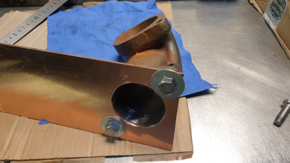

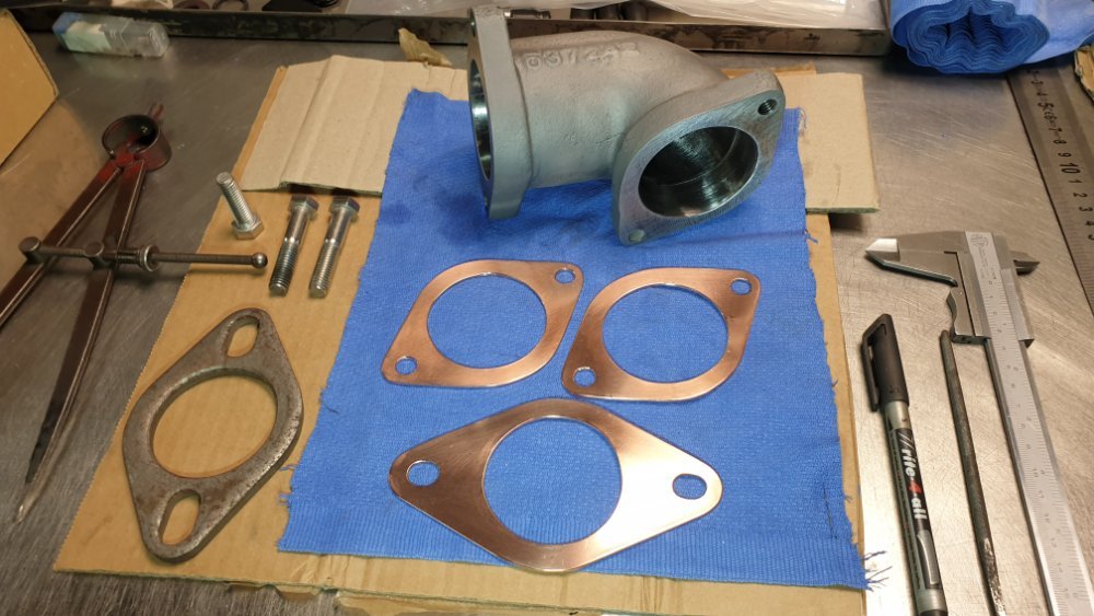

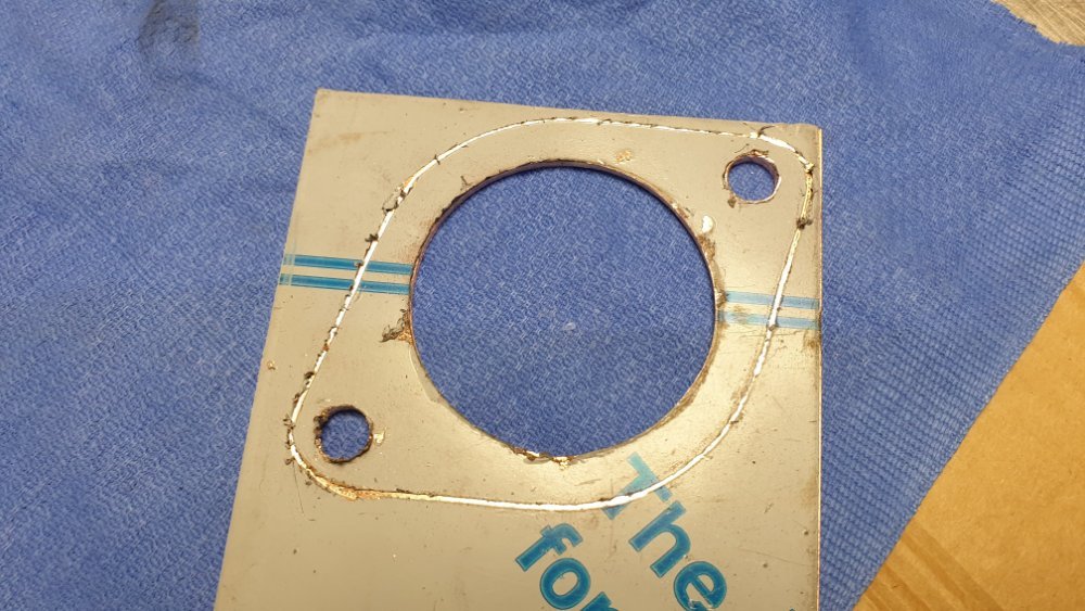

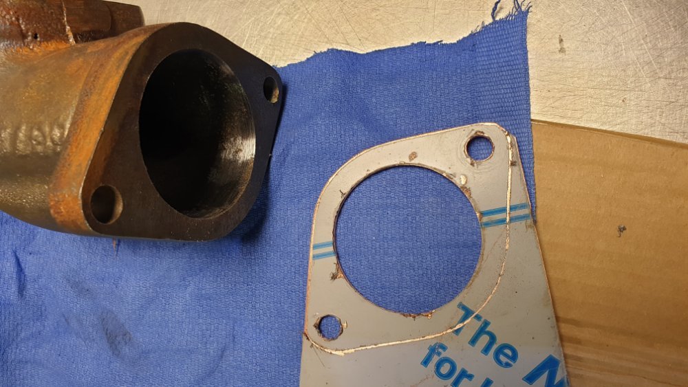

Charger976 Posté(e) le 30 septembre 2023 Signaler Posté(e) le 30 septembre 2023 Le 05/09/2023 à 22:42, CAN-AM a dit : Remontage du support du filtre à huile, après sablage et polissage. Puis je me suis fait quelques joints... Pour les raccords d'échappements, j'ai rien trouvé de satisfaisant. Donc je les ai découpé dans une plaque de cuivre recuite de 2 mm d'épaisseur. Voilà, c'est prêt à découper. Le cuivre est un matériau malléable qui se travaille bien . Donc dans l'élan je les ai tous fait. L'avantage des joints cuivre, c'est qu'ls sont réutilisable après démontage. Petite question: tu expliques que tu n'as pas trouvé de "flange gaskets" satisfaisants? C'est parce ce que tu ne trouves pas la bonne dimension ou la bonne matière? Il en existe pourtant en graphite, acier, cuivre, etc... Tu choisis le cuivre pour son côté réutilisable, sa résistance aux très fortes températures ou pour son côté malléable qui permet d'assurer une étanchéité même avec des plans de joints moyens? Je suppose que c'est pour les 3 raisons... Parce qu'il est quand même plus simple d'acheter des gaskets tout faits de bonnes marques (Mahle, Victor Reinz). Question intéressée car je vais changer mes joints de collecteurs d'échappement ainsi que ceux des raccords d'échappement sur la Dodge. J'ai une fuite sur le collecteur droit. Je vais aussi en profiter pour reprendre la planéité des plans de joints des collecteurs uniquement. sebastien 01 1 Citer
CAN-AM Posté(e) le 30 septembre 2023 Auteur Signaler Posté(e) le 30 septembre 2023 Il y a 12 heures, Charger976 a dit : .....C'est parce ce que tu ne trouves pas la bonne dimension ou la bonne matière? Il en existe pourtant en graphite, acier, cuivre, etc... Tu choisis le cuivre pour son côté réutilisable, sa résistance aux très fortes températures ou pour son côté malléable qui permet d'assurer une étanchéité.... Oui je préfère les joints en cuivre pour ces raisons. Si je les trouves déjà fait, j'achète. Si non je passe par la case débrouille. J'ai horreur des joints fibres ou graphite sur les échappement. Souvent la découpe montre déja des zones de fragilité. Et ils ne sont pas réutilisables après dépose. Mais la meilleure façon de ne pas avoir de fuite ou un joint qui se dégrade rapidement, c'est d'avoir de bonnes portées. Pour les échappements je cherches à avoir des zones de contact bien large, pour un meilleur echange thermique. Charger976 et sebastien 01 2 Citer
Charger976 Posté(e) le 30 septembre 2023 Signaler Posté(e) le 30 septembre 2023 à l’instant, CAN-AM a dit : Oui je préfère les joints en cuivre pour ces raisons. Si je les trouves déjà fait, j'achète. Si non je passe par la case débrouille. J'ai horreur des joints fibres ou graphite sur les échappement. Souvent la découpe montre déja des zones de fragilité. Et ils ne sont pas réutilisables après dépose. Mais le meilleure façon de ne pas avoir de fuite ou un joint qui se dégrade rapidement, c'est d'avoir de bonnes portées. Pour les échappements je cherches a avoir des zones de contact bien large, pour un meilleur echange thermique. A l'époque en usine ils ne se posaient pas de questions, les collecteurs étaient montés sans joints. Bloc et collecteurs étaient neufs et à priori suffisamment plans pour s'en passer. sebastien 01 1 Citer
