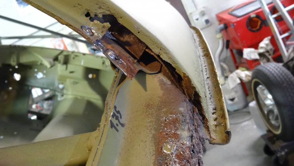

CAN-AM Posté(e) le 2 décembre 2018 Auteur Signaler Posté(e) le 2 décembre 2018 (modifié) Essai de l'équerre... c'est OK, je la mettrais aux bonnes dimensions par la suite. Pour l'instant je ne peux pas la mettre en place, vu qu'elle chevauche une partie encore endommagée. Néanmoins je l'ai percé en bout, avec un forêt à dépointer pour garder un repère fiable . De plus ce perçage deviendra un point de bouchonnage. Voulant poursuivre la réparation de la plage arrière, je me suis rendu a l'évidence que je ne pourrais pas continuer sans démolir le montant de la lunette arrière. Car il y a trois pièces a refaire et qu'elles sont les une sur les autres. Le montant étant dessous, il me faut commencer par lui. Comme toujours repérage avant découpe. Parmi tout ces trous il y en a un qui est normal. Donc un repère pour plus tard. Dé-pointage et découpe du cancer. Dé-pointage du montant, mais avant prise des dimensions. Vu que c'est lui qui maintien la lunette arrière, il vaut mieux le remettre parfaitement à sa place. Et là, la misère pique les yeux. En haut ce n'est finalement pas si dramatique, malgré un enchevêtrement de tôle pas évident à reproduire. Heureusement les restes du montant sont très épais ( deux épaisseurs de 3 mm ) Ce que l'on voit en dentelle le long du montant . C'est les restes de la tôles qui sert de gouttière. Décapage pour préparer le traitement anticorrosion par la suite. Au pied du montant deux tôles également a refaire . Des formes pas facile à refaire. J'hésite encore sur la méthode à employer. Le but étant de les remettre ici. J'ai également passé vite fait le montant à la sableuse. Il y a des formes bien casse tête a refaire sur la pointe de haut. Donc refabrication ou réparation , voilà le dilemme. Quand ces trois pièces seront terminées, je serais vraiment soulagé. Modifié le 3 décembre 2018 par CAN-AM Citer
Phil Posté(e) le 2 décembre 2018 Signaler Posté(e) le 2 décembre 2018 Pfff quelle misère... Tu dois te dire que si tu ne l'avais pas ouvert, tu serais reparti avec cette corrosion planquée dessous. Citer
CAN-AM Posté(e) le 2 décembre 2018 Auteur Signaler Posté(e) le 2 décembre 2018 C'est exactement cela. Par chance seul ce côté est comme ça. La gouttière n'était plus à sa place tellement la rouille avait fait gonfler l’ensemble. L'autre coté a besoin de retouche, mais on est loin de l’état de celui-ci. Pour un traitement a cœur des parties non accessible, j'ai prévu de les imbiber de Férose convertisseur et phosphatant. De plus le tourne broche me donnera l'avantage pour garder la coque dans la meilleure position, le temps que cela fasse effet. Citer
