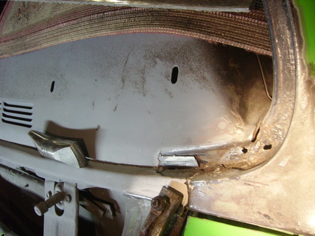

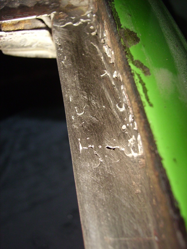

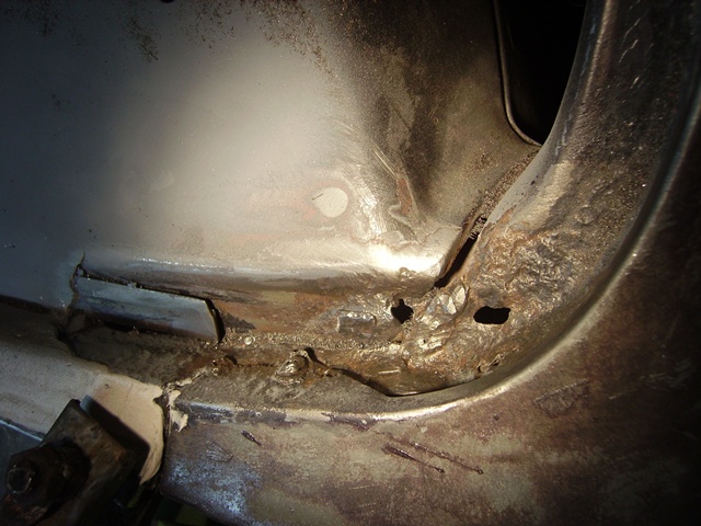

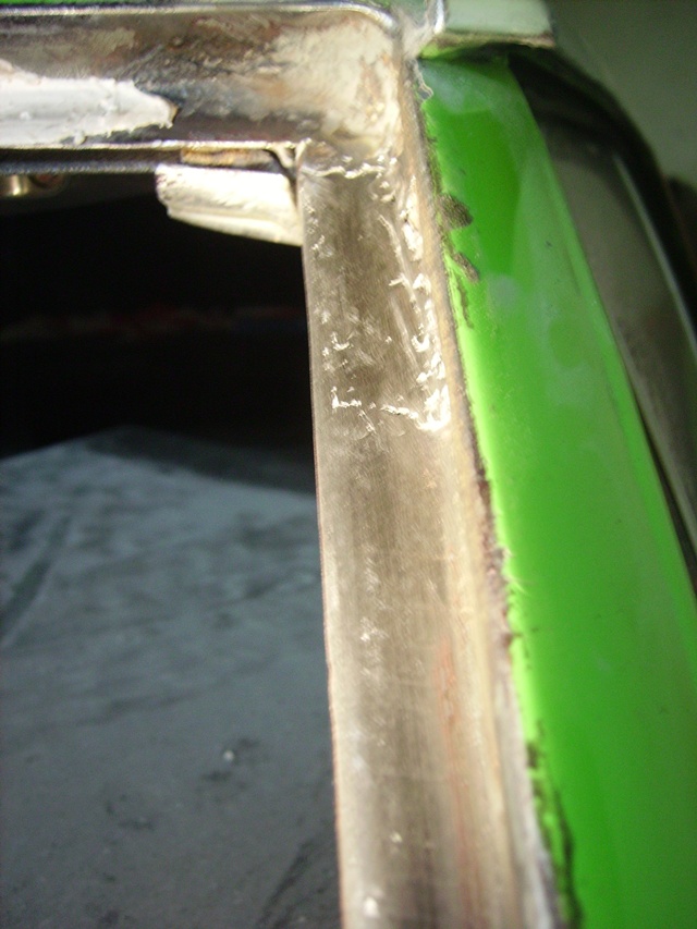

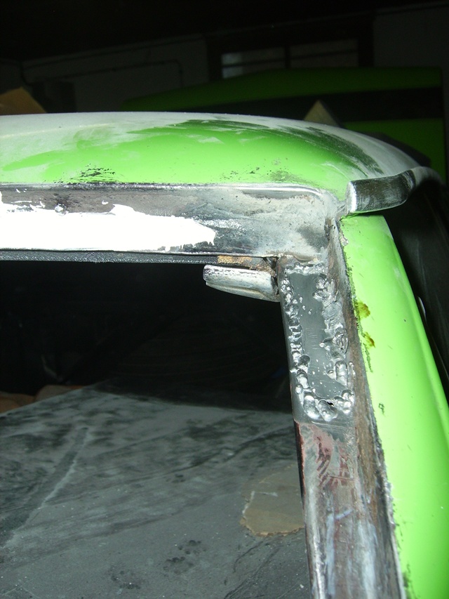

MuscleCar Posté(e) le 12 octobre 2010 Auteur Signaler Partager Posté(e) le 12 octobre 2010 Je me marre car tout à l'heure je soudais pendant une petite heure un morceau de métal dans le montant côté conducteur de la chevelle, et je pensais en même temps à tes posts dans lesquels on voit ensuite la carrosserie nickel, le métal comme neuf, sans même une trace de soudure ou un trou ou cavité quelconques....et je pestais sur mon résultat qui certes devrait être suffisant pour refaire l'auto de l'amateur que je suis mais qui est bien loin de mes ambitions concernant le savoir faire...j'en démords pas il me faudra un jour investir dans un bon MIG pour voir enfin si c'est moi qui est une bille en soudure ou si mon matos est vraiment à chier !...pour l'instant je suis partagé à 50/50 sur l'idée... Voici les photos de ce petit boulot effectué durant cette petite heure ! Voici Maintenant les photos de ce qu'il me reste à faire aussi bien du côté du mastic que des soudures Sinon concernant la prochaine étape pour la Pontiac d'Alain, c'est joint de coffre et portes neufs, c'est des jantes digne de ce nom, des electric cutout (vannes d'échappement) puisque les dérivations sont déjà en place...reste que les moteurs à installé avec le circuit de commande électrique !), les freins avant (disques) car l'un d'entre eux est rayé profondément d'un côté... Ah oui j'oubliais ...j'ai aussi installé des suspensions gonflables à l'arrière et depuis, l'auto est bien plus stable sur la route et ne frotte quasiment plus nulle part...un bonheur...sans parler du look qui la pose légèrement sur l'avant maintenant que ces suspensions agissent sur l'arrière en le levant de 8 cms ! Citer Lien vers le commentaire Partager sur d’autres sites Plus d'options de partage...
