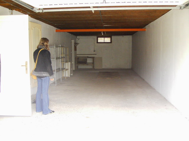

J'ai déjà eu l'occasion de voir des gars galérer dans des garages tout petit ,(et le mot galèré est faible, à l'image de la resto de ma première mustang *** LIEN SUR MON SITE ICI ***!), voir même, ne pas avoir du tout de garage et bosser à l'arrache, devant le pavillons ou sur un parking, mais à l'inverse d'autres ont la chance de travailler sur leur ancienne dans des conditions pro, avec l'équipement de sablage, de levage, de visite (fosses, ponts...), de soudure.....et c'est vrai que si j'ai la chance de ne pas faire partie de la première catégorie (ceux qui bossent dehors), je n'ai pas non plus une très grande place !
L'auto est dans mon sous sol de pavillons, derrière mon Chrysler voyager qui passe son temps à recevoir une poussière phénoménale, tout le sous sol et désormais converti en véritable garage, de la poussière partout, la peinture vol sur les étagères et tout ce qu'il s'y trouve, les odeurs lorsque je travaille avec de l'acétone ou du white spirit, remontent à la maison (ca c'est pas géniale et fort heureusement ca part vite en aérant), le décapage de l'auto en fait à mis sans dessus dessous le sous sol et je n'ai qu'une hâte c'est de sortir l'auto et de passer un coup de Karcher partout !
j'arrive à tourner autours de l'auto mais cela reste des fois difficile, surtout si j'ai sorti pas mal de choses pour bricoler, et pour ceux qui se demandent pourquoi je ne pousse pas l'auto dehors et bien tout simplement car la configuration de ma maison ne me le permet pas facilement et est en plus en descente, donc une chevelle d'1T5 aurait vite fait de se faire la jaquette ! plus sérieusement l'entrée de mon sous sol demande de braquer et faire des manœuvres, elle m'obligera d'ailleurs à mettre l'auto en marche arrière car en marche avant, impossible de braquer et c'est d'ailleurs un paramètre avec celui de la descente qui risque de me poser de gros problème pour rentrer l'auto les jours de neige, verglas, voir même pluie étant donné que je n'ai pas d'autoblocant et que la chevelle est assez longue de l'arrière !
Ma plus grande crainte est même que l'auto cale, ou ne démarre plus après mes premiers essais et que je ne puisse plus la re rentrer dans le sous sol ! j'ai vaguement pensé à un treuil électrique mais je ne préfère même pas penser et imaginer que l'auto puisse se retrouver à l'extérieur toute une nuit !

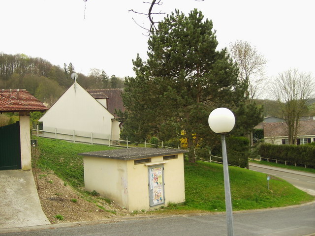

Regardez les photos de la baraque lorsqu'on à emménagé il y a 3 ans vous comprendrez mieux !!!
Sur cette photo vous pourrez comprendre que même si j'ai la chance d'avoir 13 mètres de garage dans lequel 2 belles Cadillac pourraient rentrer, et bien pour la manœuvre entrée/ sortie, c'est pas la même chanson, il faudrait que j'élargisse la porte de 50 cms car quand je sors déjà mon Chrysler vorager de 1997, c'est déjà galère...je n'ose pas penser à la chevelle si elle devait par exemple avoir des raté ou problèmes de ralentie ATCHA !
En fait j'ai 3 dénivelés différents ce qui n'arrange rien dans le cas d'une propulsion ! je suis resté sans pouvoir avancer ni reculer avec un Ford transit 2L5 td qui était devant mon porche car il avait une roue arrière qui ne touchait plus le sol ! j'ai réussi à m'en sortir grâce au poids du camion et de l'inertie pour repartir en bas !
Le sous sol de 13 mètres de long avec une fosse "le rêve" quand on a connu les boites de vitesse de 50 kgs sur le bide et les jambes le dos au sol !

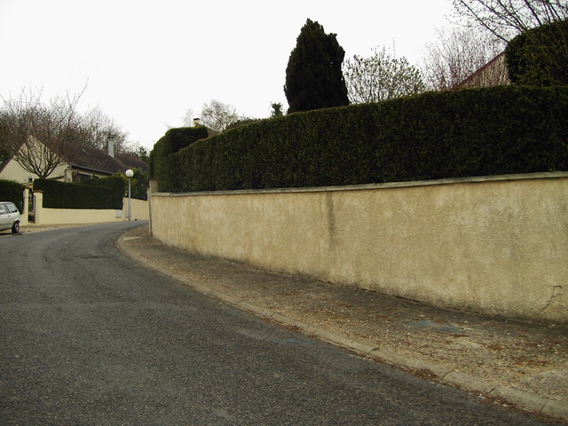

Vue de loin en été qui vous donne une idée du dénivelé de la rue !
Sur cette dernière photo, cette année m'a fait réaliser combien c'était mission impossible de renter sa voiture dans ces cas là ! j'ai fait cirer les pneus de mon "Scudo Fiat" pendant 30 secondes mais rien à faire, ce soir la il est résté en bas de la rue pour la nuit !"
Voila en gros, ce qui arrive quand même quelques fois à me décourager car bosser dans la poussière en permanence et dans la saleté, c'est assez usant ! maintenant je ne me plaint pas car je sais que beaucoup n'ont pas d'autos, pas de maison, pas d'outillage ou peu, et arrivent tout juste à cultiver leur rêve américain !
