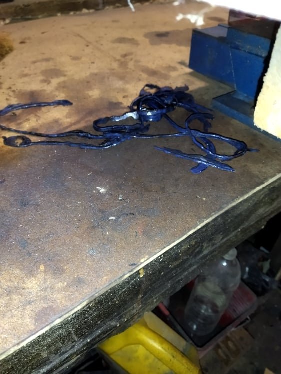

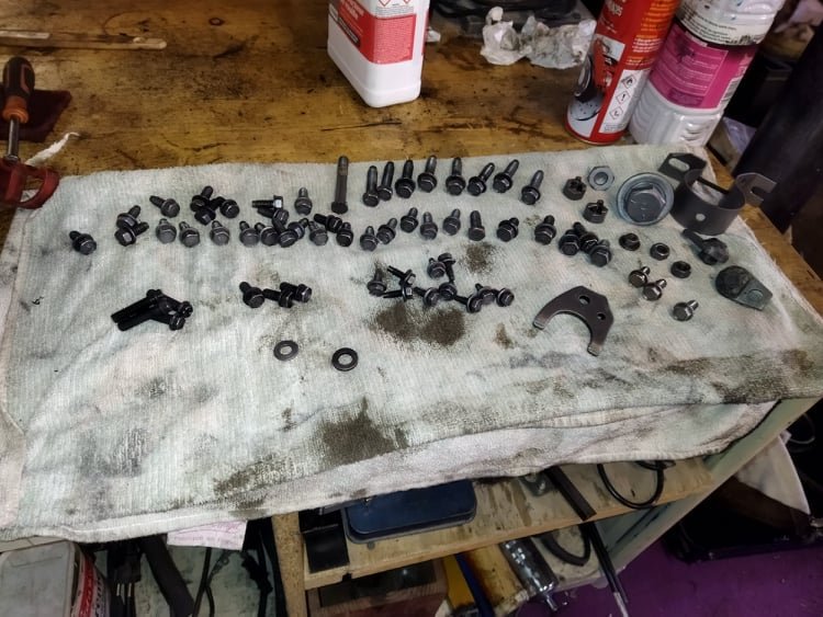

james ll Posté(e) le 12 février 2022 Signaler Posté(e) le 12 février 2022 salut les copains, suite des opérations, pour commencer, une petite photo des "joints" de CC magnifiquement et intégralement réalises en pate bleue, vous allez voir c'est assez drôle, je comprend pourquoi mon moteur pissai l'huile encore de la boulonnerie passée au destructeur de rouille et puis la mise en peinture à commencée 😍 j'adore ce bleu, il rend bien sebastien 01 1 Citer
Antony Posté(e) le 12 février 2022 Signaler Posté(e) le 12 février 2022 Si la portée des CC n'est pas plane, ça peut expliquer la présence du silicone bleu ? Citer
james ll Posté(e) le 12 février 2022 Signaler Posté(e) le 12 février 2022 Il y a 1 heure, Antony a dit : Si la portée des CC n'est pas plane, ça peut expliquer la présence du silicone bleu ? oui mais pas que du silicone bleu!! quand je monte des joints neufs je mets moi aussi une pate à joint mais en petite quantité, et en complément du joint neuf Citer

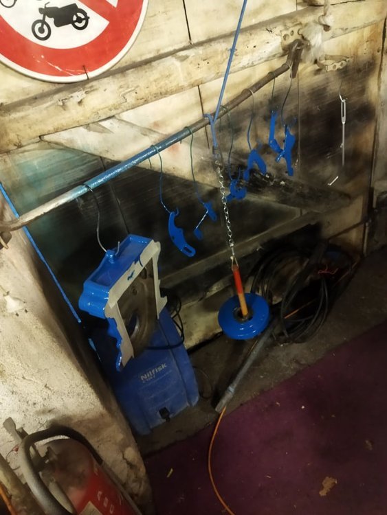

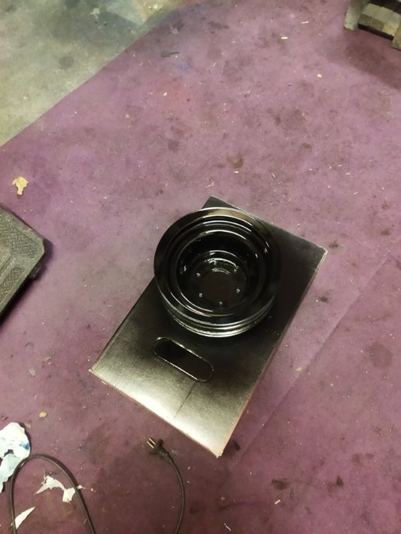

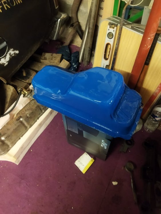

james ll Posté(e) le 13 février 2022 Signaler Posté(e) le 13 février 2022 Salut les copains, aujourd'hui boulot boulot dans le garage, nettoyage et peinture de pièces plus ou moins grosses, pipe d'admission, carter d'huile, jauge, thermostat housing, diverses pates de fixations etc etc ça prends forme gentiment mais dans la bataille j'ai oublier de peindre le filtre à air 😒 du coup faudra que je remette ça plus tard, les poulies ont étés nettoyées, apprêtés et peintes. et voici quelques photos EiGhT-PaCk, Antony, sebastien 01 et 1 other 4 Citer

james ll Posté(e) le 13 février 2022 Signaler Posté(e) le 13 février 2022 il y a une heure, Comet72 a dit : Super boulot, bravo! C'est vrai que les couleurs d'avant étaient vraiment bof bof... Tu sers quoi comme peinture, c'est de la haute température ou pas nécessaire? Une référence? Visiblement au pinceau, ça à l'air top...c'est facile à appliquer? J'ai un moteur de Studebaker à faire un de ces quatre...quand je vois ton résultat, ça motive!!! salut Comet, pour les parties granuleuses, en fonte j'utilise le pinceau, et pour les parties lisses, comme le carter d'huile et les pates de fixations je fait au pistolet, sinon ce n'est pas du tout de la peinture HT, mais de la peinture à fer classique, mais de bonne qualité, je te donnerai le nom exacte demain. voici une photo du moteur de mon ancienne Mach1 pour te donner une idée du résultat ( d'ailleurs elle est partie en Suisse) sebastien 01 1 Citer

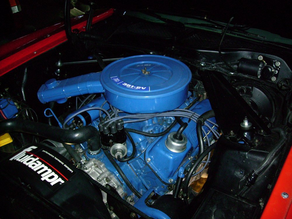

james ll Posté(e) le 14 février 2022 Signaler Posté(e) le 14 février 2022 voici la peinture que j'utilise, la combi color de chez Rust oleum, elle est pas cadeau 55 euros le demi litre mais super résultat, et haut pouvoir couvrant, avec un pot j'ai peint un 289 complet, un 351 complet, ressorts d'amortisseurs de ma Mach 1 73, et plein de petites pièces. Donc au final ça ne fait pas si cher que ça, surtout qu'elle s'applique super bien, au pinceau elle se tend vraiment bien et au pistolet il faut diluer (moi j'utilise de White spirit) et ça va très bien aussi. Son seul inconvénient je dirais c'est qu'elle est très longue à sécher donc il faut laisser les pièces tranquille un bon moment pour qu'elle soit bien sèche à coeur. Moi j'utilise la teinte RAL 5010 mais elle existe dans pleins d'autre teintes ce qui est pas mal pour faire son choix. sebastien 01 1 Citer
Comet72 Posté(e) le 15 février 2022 Signaler Posté(e) le 15 février 2022 (modifié) Génial, merci infiniment! C'est marrant, j'aurais juré qu'il fallait de la peinture HT! Magnifique le moteur de la Mustang, super résultat! Bon ben j'ai plus qu'à m'équiper pour peindre au pistolet les pièces lisses et go! Merci encore. Modifié le 15 février 2022 par Comet72 sebastien 01 1 Citer
james ll Posté(e) le 15 février 2022 Signaler Posté(e) le 15 février 2022 il y a 33 minutes, Comet72 a dit : Génial, merci infiniment! C'est marrant, j'aurais juré qu'il fallait de la peinture HT! Magnifique le moteur de la Mustang, super résultat! Bon ben j'ai plus qu'à m'équiper pour peindre au pistolet les pièces lisses et go! Merci encore. y'a pas de souci le seul endroit ou la peinture brunie légèrement c'est sur les culasses au niveau des sorties d'échappement mais c'est franchement acceptable Citer

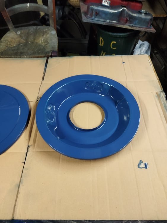

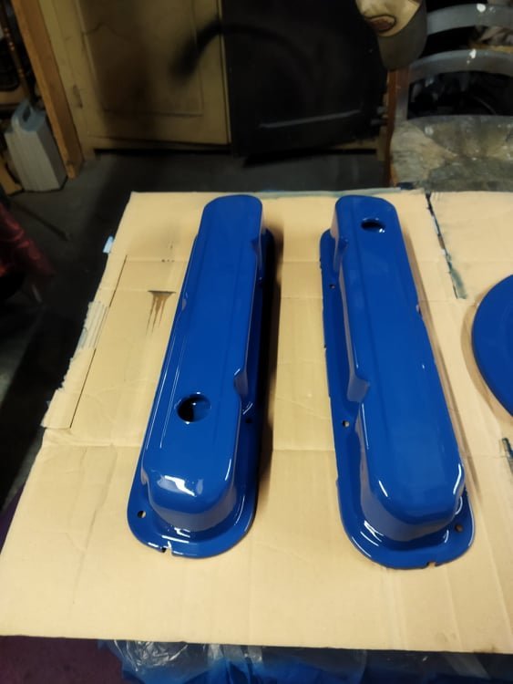

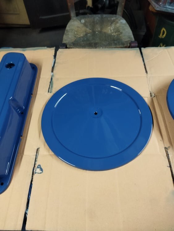

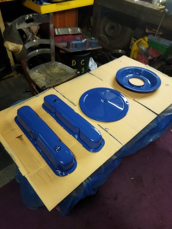

james ll Posté(e) le 13 mars 2022 Signaler Posté(e) le 13 mars 2022 petite news du jour, mon filtre à air et les CC sont peints, non sans mal, mon pistolet a rendu j'âme sur la fin, donc difficile pour terminer mais ça le fait quand même, le résultat est acceptable, de toutes façons ce sera mieux que ce que c'était. la suite au prochain épisode😉 Citer
The Lion King Posté(e) le 13 mars 2022 Signaler Posté(e) le 13 mars 2022 Il a rendu l'âme sur le cache culbu droit ou c'est juste un reflet? Citer
james ll Posté(e) le 14 mars 2022 Signaler Posté(e) le 14 mars 2022 Il y a 6 heures, The Lion King a dit : Il a rendu l'âme sur le cache culbu droit ou c'est juste un reflet? Salut TLK, non c'est juste un effet car c'est celui de gauche qui m'a causé le plus de soucis, mais heureusement que la peinture se tend bien car j'avais pas mal de peau d'orange du au fait que presque plus de peinture sortait du pistolet, je ne sais vraiment pas ce qu'il à. Enfin le principal c'est d'avoir réussi à sortir un résultat potable Citer

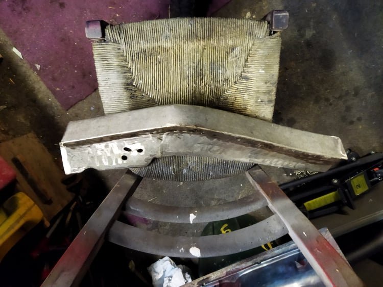

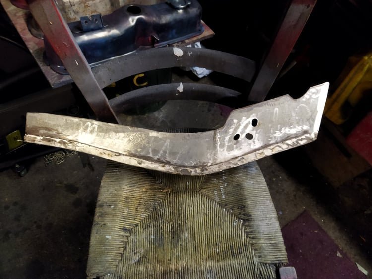

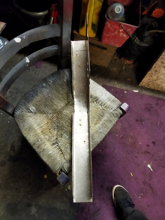

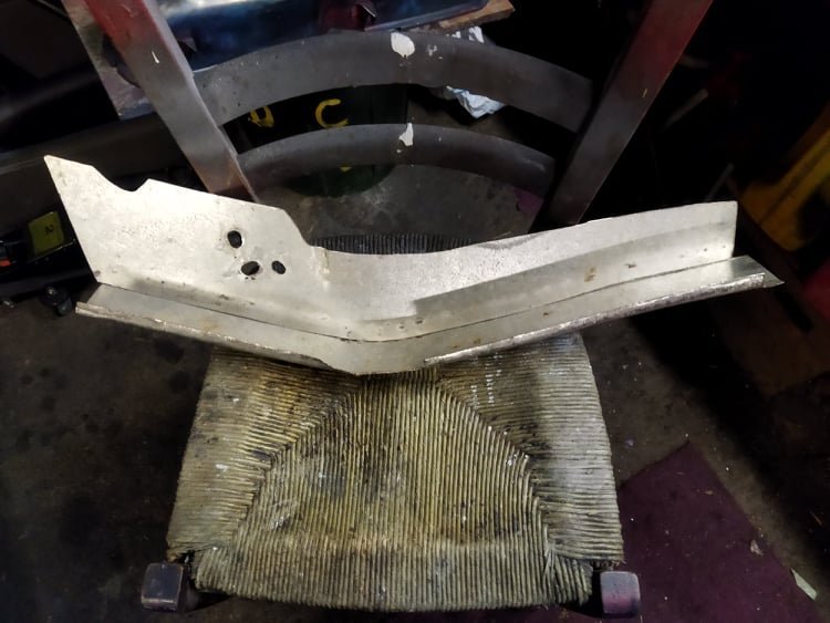

james ll Posté(e) le 25 mars 2022 Signaler Posté(e) le 25 mars 2022 coucou, la suite des travaux sur miss Lebaron, pour ceux qui ne le savent pas, la Bluesmobile comme toutes les autres Lebaron, à un gros défaut de conception, a savoir le longeron avant coté chauffeur qui à une fâcheuse tendance à pourrir de l'intérieur dû à un renfort interne qui garde bien la merde et du coup l'humidité, qui comme vous vous en doutez provoque de la rouille qui part de l'intérieur du longeron et donc quand on vois les boursouflures à l'extérieur y'a déjà du mal de fait donc j'ai confectionné un renfort qui sera posé par mon carrossier pour un taf impec sur un longeron, c'est préférable d'ailleurs avec un traitement adéquat comme ça je serai tranquille et pour longtemps Citer
