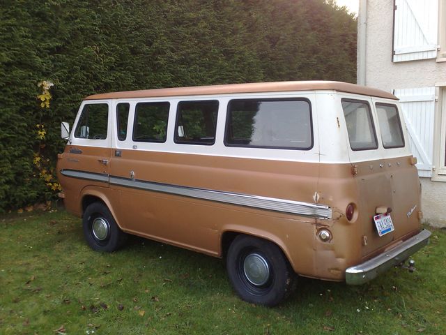

Trooper Phil Posté(e) le 22 novembre 2008 Signaler Partager Posté(e) le 22 novembre 2008 Pour l'avoir vu de près hier, je peux vous dire qu'il est vraiment génial ce van. Bon, c'est vrai qu'il y a du boulot en carosserie et quelques bricoles à revoir, mais dans l'ensemble, il se porte super bien. Citer Lien vers le commentaire Partager sur d’autres sites Plus d'options de partage...
Baz Posté(e) le 22 novembre 2008 Signaler Partager Posté(e) le 22 novembre 2008 Dommage qu'il y ai des fenêtres sur les cotés, ça t'empêche de faire cette super peinture : Citer Lien vers le commentaire Partager sur d’autres sites Plus d'options de partage...
Starsky Posté(e) le 22 novembre 2008 Signaler Partager Posté(e) le 22 novembre 2008 Des fenêtres ça se bouche Sympa comme bestiau, French Riv Bel achat! Citer Lien vers le commentaire Partager sur d’autres sites Plus d'options de partage...
French Riviera Posté(e) le 22 novembre 2008 Auteur Signaler Partager Posté(e) le 22 novembre 2008 Des fenêtres ça se bouche Même pas en rêve !!! Si j'avais voulu un fourgon,j'en aurai acheté un Aujourd'hui recherche de panne sur les feux stop et sur le non allumage des feux arrière et de l'éclairage de plaque: Pour les stop,c'est classiquement le contacteur clignotant dans le commodo(il faut que je dépose le volant) Pour les feux arrière + l'éclairage plaque,c'est le contacteur des phares au tableau de bord qui est naze. Par contre le faisceau électrique est salement bricolé,surtout au niveau du neimann.Demain je dépose l'ensemble du faisceau pour faire quelque chose de propre . Et oh surprise,en vérifiant le contacteur de stop sous le van,que vois-je ? Ou plutôt que ne vois-je pas? ...La barre stabilisatrice.Elle est manquante Cà vas pas etre facile à trouver... Citer Lien vers le commentaire Partager sur d’autres sites Plus d'options de partage...

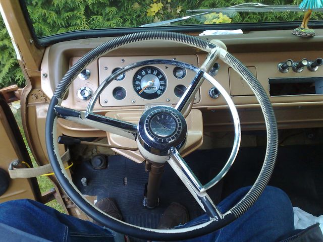

French Riviera Posté(e) le 25 novembre 2008 Auteur Signaler Partager Posté(e) le 25 novembre 2008 Aujourd'hui j'ai enfin eu le temps de me pencher sur mes problèmes électriques:Un fusible rajouté sur le faisceau etait cramé et faisait contact avec du papier alu Je l'ai remplacé et çà marche...sauf les clignos qui ne fonctionnent plus Il y a des épissures un peu partout sous le tableau de bord,"protégées" par du scotch.Il faut vraiment que je refasse çà proprement pour la présenter au CT. Citer Lien vers le commentaire Partager sur d’autres sites Plus d'options de partage...

French Riviera Posté(e) le 2 décembre 2008 Auteur Signaler Partager Posté(e) le 2 décembre 2008 Bon,hier dépose du faisceau et aujourd'hui inspection-vérification. Il y a quatre fils coupés qui correspondent au branchement du régulateur B) Après vérif,l'alternateur en place n'est pas d'origine et a un régulateur fixé dessus Il me reste à trouver ou brancher mon voyant "ALT" Citer Lien vers le commentaire Partager sur d’autres sites Plus d'options de partage...
French Riviera Posté(e) le 2 décembre 2008 Auteur Signaler Partager Posté(e) le 2 décembre 2008 (modifié) Il y a actuellement un bouton poussoir pour démarrer le moteur.Ce n'est bien sûr pas d'origine,l'ancien proprio a mis çà parce que le neutral switch etait HS(fils coupés) J'ai enlevé(pas sans mal) l'espèce de résine qui couvrait les connections de façon à pouvoir ressouder les fils,puis j'ai recouvert au mastic(qualité aéronautique )Maintenant je devrais pouvoir démarrer au Neimann,comme toute les voitures modernes... Modifié le 2 décembre 2008 par French riviera Citer Lien vers le commentaire Partager sur d’autres sites Plus d'options de partage...
