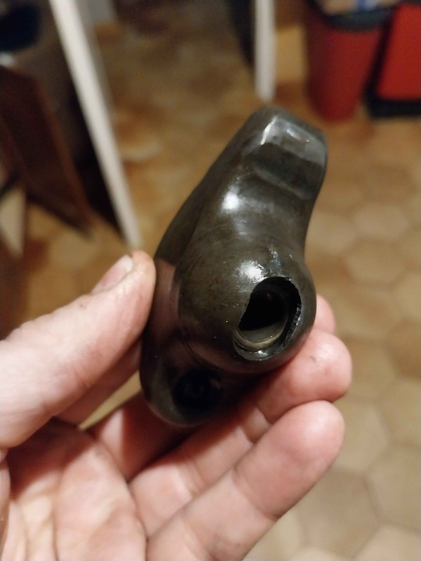

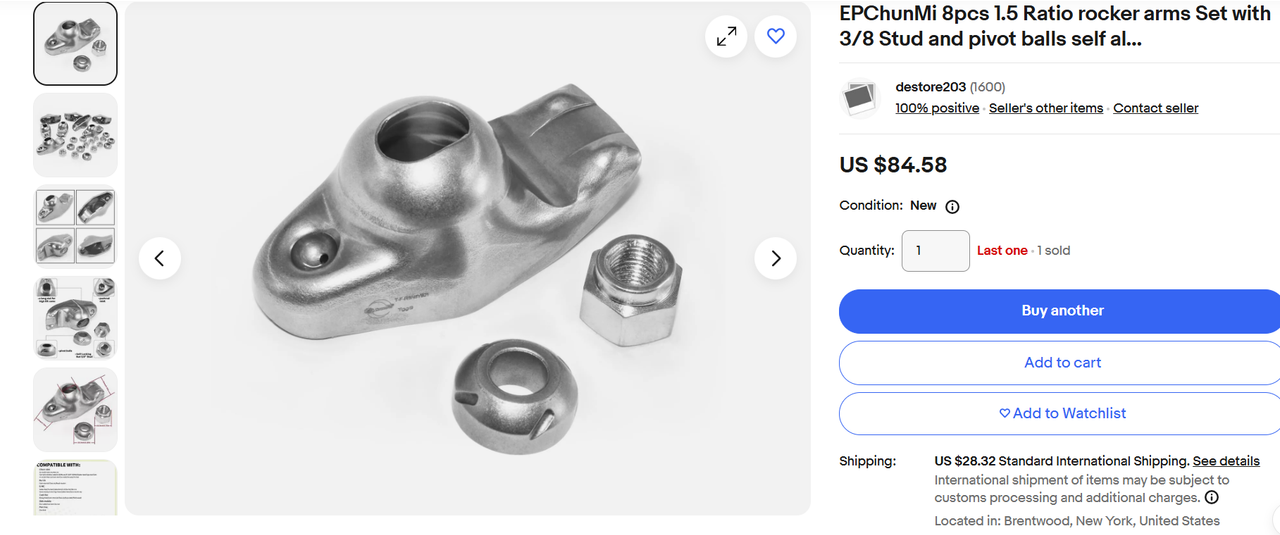

JeepRaccoonDigger Posted February 15, 2025 Author Report Posted February 15, 2025 (edited) Oui j'ai cru comprendre que la solution de la plaque de guidage n'était peut-être pas la bonne solution, une bon plan B éventuellement, du coup, j'ai commandé des culbuteurs auto-alignable, pour remplacer les miens, puisque visiblement, ce qui fais sortir la tige de son axe, c'est surtout le culbuteur, que je trouve plutôt usé pour le coup. Voici le kit que j'ai commandé: Je pense d'abord essayer cette solution avant de passer au plaque de guidage, si je pouvais éviter de déculasser pour régler mon problème, ce serais pas mal. Une chose est sur, après réglage de tout les culbuteurs (en tout cas, de la façon dont je l'ai fais après avoir regarder quelques tuto ricain sur youtube), le moteur me semble quand tourné plus correctement, en tout cas, a l'oreille, j'entend une petite différence Vidéo du moteur tournant Le tic-tic-tic viens d'un culbuteur que j'avais mal régler, et je précise du coup au passage que le culbuteur arrivais un peu a rester en place lors des 2/3 premières minutes mais finissais par ce décaler de nouveau D'ailleurs vous aurez surement remarqué quelque chose, je n'ai visiblement plus de pop ! Le soucis m'était complètement sortie de la tête et je viens de le remarquer après écoute de ma vidéo. Et du coup, j'ai réglé le ralenti au plus bas possible (pour voir un peu ce que ça donnais visuellement), et la tige part 1 fois sur 4 avant de reprendre ça place tout seul, et ont vois clairement que le culbuteur pivote du fait de ne pas avoir de buté d'alignement. Je pense donc que le kit de culbuteurs auto-alignable pourrais faire le taff, on verra une fois reçu ! Edited February 15, 2025 by JeepRaccoonDigger Quote

JeepRaccoonDigger Posted March 9, 2025 Author Report Posted March 9, 2025 (edited) Quelques nouvelles concernant la camaro ! Alors, tout d'abord, sachez qu'un kit de culbuteurs auto-alignable régler a merveille le problème d'alignement de la tige de culbuteur, voila un gros problème en moins ! (bon par contre, j'ai fais la même bêtise que pour les tiges de culbuteurs neuve, je n'ai commandé qu'un kit de 8 pièces, et non 16, on va reprendre un autre kit de 8 d'ici le mois prochain pour qu'il soit tous remplacé !) CEPENDANT ! (bah oui, parce que sinon c'est pas drôle forcement) J'ai découvert deux choses franchement assez ennuyeux, premièrement, je me suis rendu compte (en soulevant le chapeau d'allumeur) que le doigt d'allumeur n'était pas aligné correctement, autrement dis, le doigt ne pointait pas vers le cylindre numéro 1 lorsque celui-ci était au PMH, il pointait avec une dent de retard.. Pour rappel, la camaro as eu droit à 5.000 euros de facture dans un garage "spécialisé" américaine, le carbu et l'allumage ayant été correctement réglé d'après eux.. Autant vous dire que soit ils sont aveugle, soit ils ont fais le travail à moitié. Donc, j'ai sortie le distributeur, j'ai aligné le doigt correctement une fois au PMH du cylindre numéro 1, et j'ai ais tourner le moteur a la main pour que le distributeur tombe de lui même dans le moteur pour qu'il soit correctement synchronisé (avec la pompe à huile si je ne dis pas de bêtises) J'ai ensuite régler de nouveau mes culbuteurs (oui j'en ai profiter pour tout revoir, histoire d'etre sur de bien faire), et j'ai remarqué plusieurs choses: - Premièrement, j'ai significativement plus d'huile qui remonte sur les culbuteurs des tiges de soupapes, un peu comme si la pompe travaillais mieux, c'était bien plus timide/discret lors de mes précédents essaies - Deuxièmement, la sonorité du moteur (bien qu'imparfaite, vous comprendrez la suite) me semble avoir changé, elle sonne bien plus lourd et plus clair (ce qui je pense est assez logique au vu du mauvais alignement du distributeur) - Troisièmement, j'ai toujours ce problème de pop, mais cette fois, j'ai clairement remarqué un soucis, et je pense avoir définitivement trouvé la causse de mon problème. ssstik.io_1741520487281.mp4 Comme vous pourrez le remarquer, les soupapes des cylindres 5 et 7 sont vraiment très timide (comparé aux autres soupapes du reste du moteur, c'est vraiment flagrant) Après quelques recherches, il semble logique que mes soucis de retours viennent donc de la, les soupapes ne s'ouvrant/fermant par correctement, la combustion et chaotique. Visiblement, ce soucis peux provenir de deux problèmes, des poussoirs hydraulique HS, ou bien un arbre à cam usée. J'ai donc déjà commandé un kit (complet cette fois, 16 pièces) de poussoirs hydraulique ainsi qu'un kit complet de joint de collecteur d'admission pour remplacer tout ça (et le reste des 8 tige de soupapes qu'il me manquais au passage).. Une question reste cependant présent, comment etre sur que seul les poussoirs soit en cause ? Y'a t-il un moyens de vérifier que l'arbre a cam soit en bon état ? J'ai pensé à faire tourner le moteur une fois la pipe d'admission démonter et a observer a l'œil nu le mouvement des poussoirs lorsqu'ils sont sensé faire leur travail et simplement regarder si le mouvement était semblable aux autres cylindres (ce qui j'imagine pourrais rapidement répondre à ma question), mais j'ai un petit doute quand même. Si quelqu'un as des idées, je prend ! Edited March 9, 2025 by JeepRaccoonDigger Quote

americoast Posted March 9, 2025 Report Posted March 9, 2025 Oui vu l'état de tes poussoirs, l'aac est HS. Pour le choix je ne saurais pas trop t'aider, mais juste fais gaffe à en prendre un qui soit compatible avec tes culasses (levée + raideur des ressorts) Faudra bien respecter aussi la procédure de rodage. Pour en revenir aux culbuteurs, le self aligning, je le mettrais uniquement là ou le guidage de la soupape est bouffé. Sur les autres y en a pas besoin, tu risques de rajouter des contraintes supplémentaires. Quote
JeepRaccoonDigger Posted March 9, 2025 Author Report Posted March 9, 2025 il y a 3 minutes, americoast a dit : Oui vu l'état de tes poussoirs, l'aac est HS. Pour le choix je ne saurais pas trop t'aider, mais juste fais gaffe à en prendre un qui soit compatible avec tes culasses (levée + raideur des ressorts) Faudra bien respecter aussi la procédure de rodage. Pour en revenir aux culbuteurs, le self aligning, je le mettrais uniquement là ou le guidage de la soupape est bouffé. Sur les autres y en a pas besoin, tu risques de rajouter des contraintes supplémentaires. Je pense aussi que l'arbre est bien endommagé, en tout cas, il est forcement impacté. En réalité, je pose bêtement la question mais si il est préférable de repartir sur un arbre a cam identique a celui d'origine, je repartirais la dessus, mais si il m'est possible de prendre quelque chose de légèrement supérieur, je ne dis pas non ! Niveau rodage, j'imagine qu'il ne faut pas trop taper dedans les premiers kilomètres ? Quote
