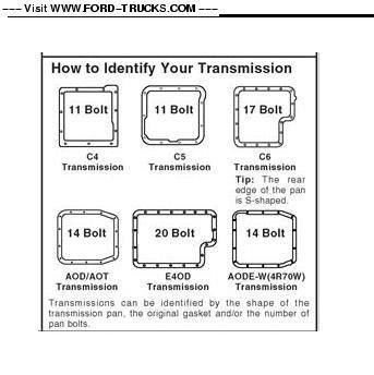

FLYER34 Posté(e) le 13 décembre 2024 Signaler Posté(e) le 13 décembre 2024 Suffit de regarder le carter inférieur : Citer
JairF Posté(e) le 13 décembre 2024 Auteur Signaler Posté(e) le 13 décembre 2024 Il y a 2 heures, FLYER34 a dit : Suffit de regarder le carter inférieur : le carter d'huile??? ça a une influence sur l'intérieur ?? Citer
FLYER34 Posté(e) le 13 décembre 2024 Signaler Posté(e) le 13 décembre 2024 Le carter inférieur de la boîte. Il est différent selon les modèles. JairF 1 Citer
Phil Posté(e) le 13 décembre 2024 Signaler Posté(e) le 13 décembre 2024 C6, c'est un modèle de boîte auto de chez Ford. @FLYER34 t'a donné le moyen de les distinguer . JairF 1 Citer

JairF Posté(e) le 23 janvier Auteur Signaler Posté(e) le 23 janvier QQun sait ce que c'est ce C6? Citer
