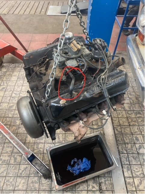

Gilles Posté(e) le 14 mai 2025 Signaler Posté(e) le 14 mai 2025 Il y a 1 heure, JairF a dit : Que l'air ne circule pas où C'est tout le principe de l'aération ou ventilation du carter moteur (crankcase ventilation). Si on s'intéresse à ce qui se passe sous les pistons, on s'aperçoit que chaque fois que le piston bouge, il pousse ou tire le volume d'air qui correspond (alesage/2 au carré x course x Pi), et contrairement à ce qui se passe au dessus, il n'y a pas de soupapes ouvertes ou fermées pour admettre ou expulser de l'air. Soit un moteur de 5.7 litres: il brasse à la minute 5.7 litres x le nombre de tours (alors qu'au dessus du piston, il n'en circule que la moitié, car on a un remplissage tous les deux tours, une expulsion tous les deux tours). Dans le bas moteur à 2000 tours, il circule donc 5.7 litres x 2000 = 11 mètres cubes par minute. https://www.youtube.com/watch?v=Hd4RGEkw0qs Si tout est parfaitement scellé, tout va bien. Mais, il y a des fuites par les pistons, des défauts d'étanchéité un peu partout, de la chaleur qui dilate un peu tout, y compris l'huile. On a donc mis en place un reniflard, qui faisait le lien entre le carter moteur et l'atmosphère, afin de créer une pression atmosphérique constante dans le carter. Et on s'est aperçu que le reniflard pollue, émet des vapeurs d'huile et de combustion, et salit la route, etc.. Il a donc été créé un système de ventilation forcée, qui par un jeu de soupapes calibrées, permet au moteur d'aspirer les vapeurs du carter, en général par la dépression dans l'admission, avec une mise à l'air libre quelque part ailleurs, en général via un aérateur "breather", souvent situé sur un couvre culbus, les deux étant gouvernés par des clapets à ressort. Et donc, le moteur devenu propre recycle ses propres vapeurs en les brulant, et admet en échange de l'air extérieur par le fameux "breather". Charger976, bengalaxie, FLYER34 et 2 others 5 Citer

JairF Posté(e) le 16 mai 2025 Auteur Signaler Posté(e) le 16 mai 2025 Le PCV c'est donc le système de ventilation forcée? Cela se trouve à ce niveau ci? Suite de la saga Nous (enfin surtout lui) avons remonté la plus grosse partie du moteur. Petites retouches de peinture. Support en bois supplémentaire pour le transport sur ma remorque. Mon voisin n'ayant plus sa giraffe, nous avons dû trouver un plan B. J'avais le choix entre le 50/50, l'avis du public ou l'appel à des amis. J'ai opté pour la solution 3, les deux autres ne me semblait pas super efficaces... A 4 nous avons porté l'engin, et ses supports (métal et renforcement en bois), à mon avis un bon 300 kg (mais sans certitude) Nous avons protégé et sanglé et ce matin, départ pour Namur par les petites routes en convoi exceptionnel. Moteur déposé à l'école sans encombre. YESSSS Oui je sais il n'est pas bleu.. mais rouge c'est beaucoup plus beau 🙂 Et à mon avis, si c'est possible pour lui, je pense qu'il ne le revendra jamais. Il a longtemps hésité entre la couleur d'origine et le rouge mais je l'ai laissé faire son choix Citer
French Riviera Posté(e) le 16 mai 2025 Signaler Posté(e) le 16 mai 2025 il y a 41 minutes, JairF a dit : Le PCV c'est donc le système de ventilation forcée? Cela se trouve à ce niveau ci? Oui. JairF 1 Citer
