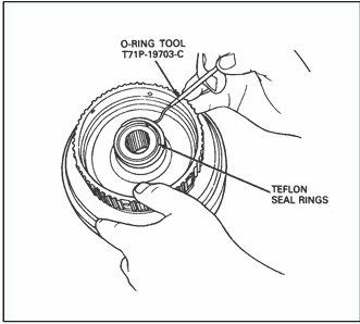

F150-302ci Posted October 17, 2024 Report Posted October 17, 2024 Bonjour à tous, Sur mon Ford F150 de 1991 2WD essence 302ci, j'ai un problème de boite automatique sur une E4OD de 91. A chaud, lorsque que je suis arrêté en pente si je lache les freins pour repartir le pickup recule (il n'y a plus blocage). Il est en roue libre. Je dois accélérer franchement pour avoir du couple et repartir vers l'avant. En arrivant chez moi pour me garder (légèrement en pente). Je m'arrête puis je donne de petits coup d'accélérateur et le pickup perd du couple puis recule de part la pente. Il reprend du couple si j’accélère plus franchement que de normal. Dans les bouchons, sur une pente, c'est un comportement dangereux. Si je ne fais attention je peux emboutir la voiture derrière. J'ai refait entièrement ma boite E4OD de 91 cet été suivant les tutos de Transmission Bench ( https://www.youtube.com/watch?v=0rCGSbHJObQ et http://transmissionbench.com ) et de Marschall Sanders (https://www.youtube.com/watch?v=Z2VwMZvwVNE). J'ai utilisé le kit de réfection DELUXE SUPER KIT de Transmission bench (http://www.transmissionbench.com/E4OD4R100parts.html). J'ai mis le kit de reprogrammation de Transgo HP-2 (https://transgo.com/product-details/e4od-hd2/). J'ai testé le pack de solénoïdes, j'ai changé le capteur de position MPLS et le capteur RABS sur l'essieu arrière. Le filtre est neuf et l'huile ATF aussi et à niveau. Je vais prochainement tester les différentes pressions d'huile mais déjà avez-vous des pistes pour résoudre ce problème de décrochage de couple à chaud. Merci pour votre aide. Quote

F150-302ci Posted October 18, 2024 Author Report Posted October 18, 2024 J'ai vérifié le niveau d'huile à froid. C'est ok. L'huile est neuve et conforme (ESP-M2C154-A). Pour les joints, j'ai remplacé un joint téflon pincé au remontage par un joint métal fourni dans le pack de révision. C'est une pièce où il y avait 2 joints téflon. Maintenant il y a un joint téflon et un en métal. Le pack transgo semble adapté. Rien d'extraordinaire (https://transgo.com/product-details/e4od-hd2/ ). Je leur ferai un message. On ne sait jamais. En tout cas toutes les vitesses passent bien au même régime qu'avant. Si c'est un problème au niveau d'un piston du corps de valves ou de l’accumulateur, j'aimerais bien savoir quel piston est impliqué. Une idée ? J'espère ne pas avoir à tout démonter😭 Quote
