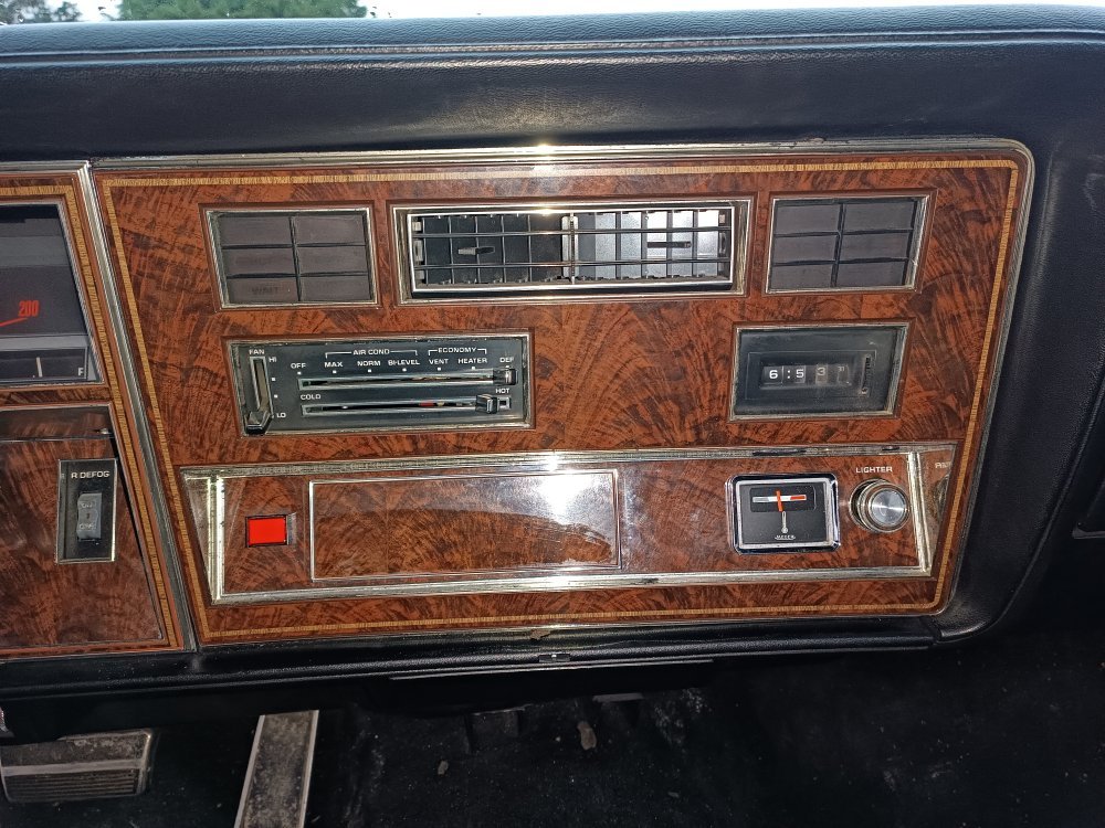

Conduisant aujourd'hui très régulièrement ma olds Delta 88 Diesel, usage quasi "daily", je commence à regretter l'absence d'autoradio...
En effet, ma magnifique planche de bord en "véritable plastique imitation noyer" en est dépourvue. Presence d'un cache qui bouche un emplacement pour montage américain ( deux trous et petit rectangle pour autoradio US ).
Donc petite question : comment faites vous avec les votres ? Autoradio européen indispensable je pense, avec decoupe du tableau de bord... Je veux un son correct avec une façade pas trop dégueu ( style années 80 ).
Avez vous des conseils ou un modèle qui irait bien à ma Delta ?
Merci !
A avoir un tableau de bord aussi propre ça serait vraiment dommage de découper le tableau de bord . Les anciens propriétaire de ma Buick avait eu aussi découpé le tableau de bord pour mettre un autoradio plus récent , ben ils aurait du mieux aller ce coucher a la place :deprime: , j'ai du changer le tableau de bord pour réparer leur conne... :( .
Moi je placerai le nouvel autoradio sous le tableau de bord , bien accessible et c'est tout ;)
Oui c'est ce que je me dis ... Ce serait dommage...
Pour le moment je partirai plus sur un ancien autoradio d'époque, adapté à ce tableau de bord... Faut trouver le bon modèle maintenant.

perso auto radio placé sous le tableau de bord et ne pas touché a la planche de bord !

D’accord avec @sebastien 01 : même sur une Oldsmobile diesel, il faut procrire le perçage du tdb.
Il faudrait donc regarder ce qui se cache derrière cette superbe plaque en authentique faux placage de ronce de noyer.
Ensuite, si les perçages d’origine correspondent :

De toutes façons ce TDB n'est déjà plus d'origine avec son voltmètre ou ampèremètre signé Jaeger. Mais c'est bien ajusté.
Alors une découpe de plus, propre et bien faite pour un autoradio d'aujourd'hui ne changera pas grand chose et de toutes façons de nos jours il n'y a plus d'émetteurs radio (à part ondes courtes) en Modulation d'Amplitude que ce soit en P0 ou GO (sauf la BBC...)
Oui effectivement le mano de température provient d'une CX gti...

Oui Pascal olds / buick même combat c'est du GM. La montre tu parle de l'horloge ?
Il existe deux modèles sur la delta 88, une standard ( pendule ) et celle ci avec des chiffres à rouleaux.
Malheureusement j'en ai qu'une. Je l'ai déjà remplacée car la mienne était hs. Celle ci vient d'une 98 regency. J'ai remplacé la façade car elle était marquée "regency".

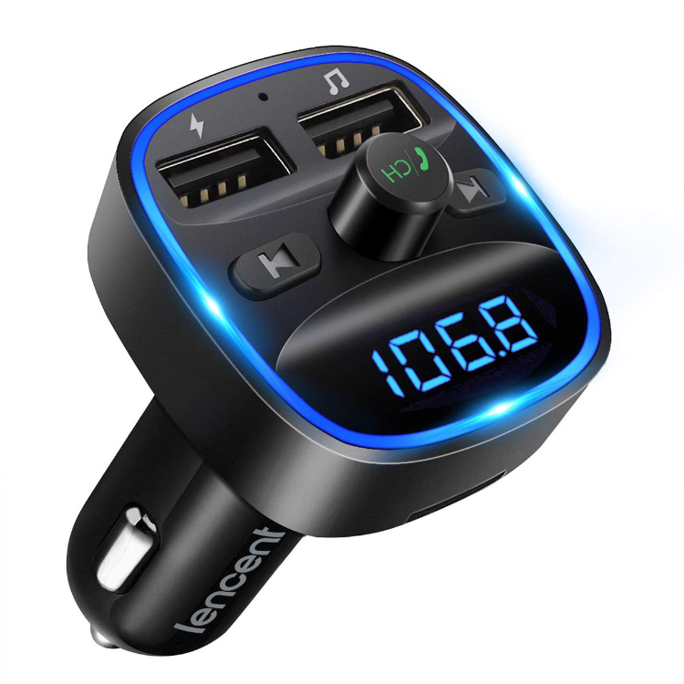

Moi, le "bidule", je le branche sur la sortie de l'antenne électrique derrière le poste radio.
- il s'enclenche en même temps que la radio
-invisibilité de l'appareil...
Il y a 2 heures, jujuroro a dit :
Ok sympa cela doit être un modèle spécifique ?
Moi c'est ça
Moi, je prends le G7
Ça coûte rien sur Aliexpress et il est très efficace..
Avec le Bluetooth on a pas besoin de le manipuler... Donc il peut rester derrières le poste radio..
