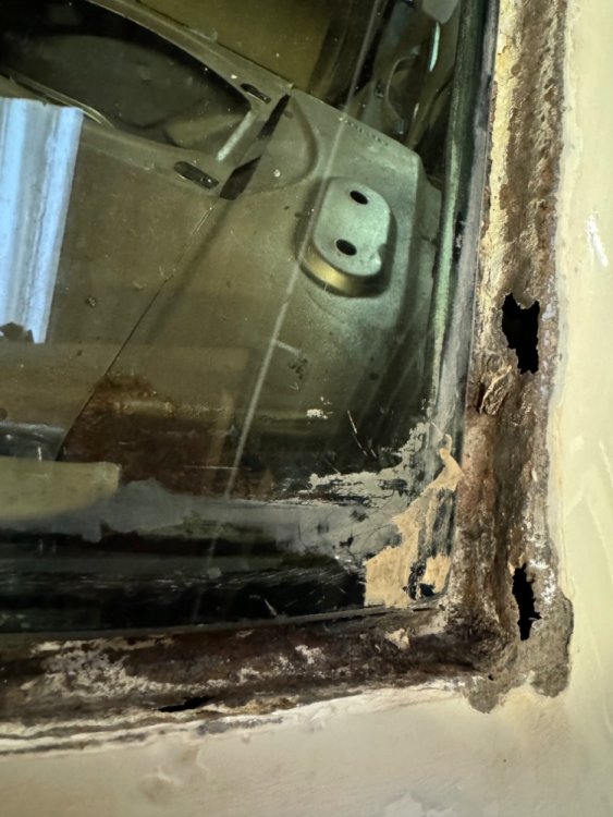

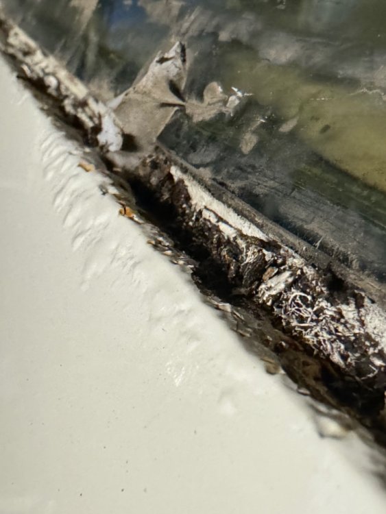

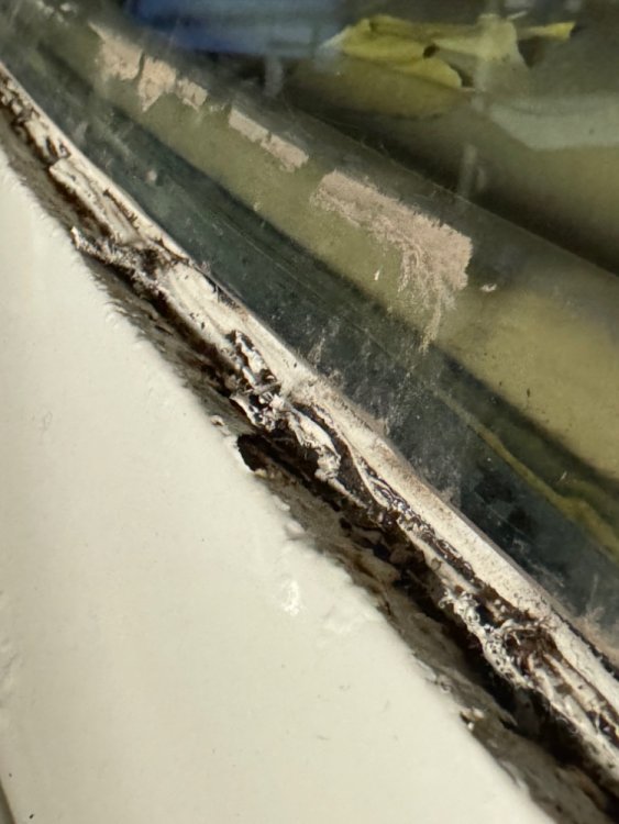

Pascal_455 Posté(e) le 2 avril 2024 Signaler Posté(e) le 2 avril 2024 Bonsoir, Je savais que je devais passer par la case «carrosserie » un jour ou l’autre mais pas aussi vite. On a fait le test du tuyau d’arrosage ce week et une infiltration côté gauche de la lunette et une aux fixations de la fin de l’aile. Petite sortie hier chez mes parents ce la nid de Pâques où la maison se situe au point le plus haut d’une rue en pente. La Buick était stationnée avec le nez en bas et nous avons eu droit à de belles averses. Ce soir, j’ai commencé par démonter les enceintes arrières (neuves) et celle de droite avait de l’eau à l’intérieur. J’ai donc démonté la banquette et la plage. Le dessous de la plage était trempé. J’ai fini par démonter les baguettes de finition autour de la lunette. Ben là c’est du travail de cochon et il y a de la rouille perforante. Alors, faut il démonter la lunette pour tout refaire correctement ? Faut il gratter et mettre de l’anti rouille? Ramener la Buick chez un carrossier ? Un idée au passage et vu la forme de la voiture, ça serait nul de percer chaque coin inférieur, faire un système d’évacuation d’eau par un tuyau vers le bas à l’extérieur de la caisse? En gros faire un système similaire d’évacuation d’eau d’un toit ouvrant ? Merci Pascal Citer
Pascal_455 Posté(e) le 2 avril 2024 Auteur Signaler Posté(e) le 2 avril 2024 De la manière où ça a été fait, l’eau stagnait par petits endroits et ne pouvait s’étaler sur la largeur de la lunette. Citer
French Riviera Posté(e) le 2 avril 2024 Signaler Posté(e) le 2 avril 2024 Un travail de cochon fait au silicone de salle de bain…il faut enlever tout ça, bien dégraisser et refaire au joint pare-brise. Bien sûr il faut traiter la rouille avant… Si tu tente de déposer la lunette arrière, ne la casse pas… Pascal_455 1 Citer
Phil Posté(e) le 3 avril 2024 Signaler Posté(e) le 3 avril 2024 Sur la troisième photo avec les cloques de quelques mm sous la peinture, on peut penser que la rouille commence son travail. Eh bien pas du tout : elle le termine... Les cloques, c'est quand la rouille côté intérieur a fini de traverser et arrive côté extérieur. Si tu passes ça à la brosse métallique sur disqueuse (celle qui n'attaque pas le métal sain), dessous tu te retrouves à Beyrouth Gaza, avec des cloques de 5 mm qui se transforment en trous de 3 cm. Avant la brosse métallique, quand on se dit "un coup de papier de verre et une bombe de peinture de chez CastoMerlin, c'est reparti pour 50 ans". Après, quand la liste de CastoMerlin s'est enrichie d'un lot de disques à tronçonner. americoast, Gilles, sebastien 01 et 1 other 3 1 Citer
sebastien 01 Posté(e) le 3 avril 2024 Signaler Posté(e) le 3 avril 2024 C'est la maladie sur le plus part des Américaines , l'eau passe derrière les baguettes inox d'entourage de pare brise ou lunette arrière , l'eau stagne et avec le temps ça rouille . Sur ma Buick 69 j'ai du refaire une grosse partie du cadre d'entourage de lunette arrière ainsi que pour le pare-brise , et je l'ai fait aussi sur la Cad 69 d'un collègue . La il n'y a pas 36 solutions , pour bien faire , oui il faut déposé la lunette arrière , tout décaper , découper la tôle perforer par la rouille et tout refaire ( je te rassure c'est largement faisable ) . Si tu veux que ce soit rapide , tu nettoie bien , enlève ce joint qui n'est plus étanche , tu traite la rouille et tu refait un joint . Pascal_455 1 Citer

Pascal_455 Posté(e) le 3 avril 2024 Auteur Signaler Posté(e) le 3 avril 2024 (modifié) Merci pour vos retours. @French Riviera Oui il y a du siicone mais pas que, ca a été repeint par dessus. @PhilCa fait peur tes photos quand même. C'est un sujet où je ne m'étais jamais penché où je vais encore apprendre. @sebastien 01Ca doit être largement faisable pour une personne équipée 😁. Mais vu les photos de Phil, si la Buick est dans le même état en dessous, je ne pourrais pas le faire. Autant c'était une première pour moi de changer les étriers et faire une purge de freins ce week, que là... @GillesTu as résumé tout ce qu'il m'est impossible de réaliser s'il faut refaire une pièce de carroserie. @The Lion King Oui j'ai vu le travail accompli par Sebastien, on en joue pas dans la même catégorie. J'ai téléphoné à un carossier et j'attends son appel cet après-midi et vous tiendrai au courant. Mais que pensez-vous de faire 2 trous pour évacuer l'eau par un tuyau? Modifié le 3 avril 2024 par Pascal_455 faute sebastien 01 1 Citer

Pascal_455 Posté(e) le 3 avril 2024 Auteur Signaler Posté(e) le 3 avril 2024 Bien caché le trou du haut. une odeur de fibre s’est fait sentir en grattant / ponçant Citer
