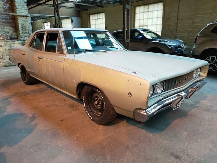

Charger976 Posté(e) le 8 septembre 2023 Signaler Posté(e) le 8 septembre 2023 Vous êtes durs les gars. Une Coro '68 c'est pas si courant que ça, on ne peut pas la jeter aux orties comme ça. Il faut la voir en photos avant de se prononcer. Est-ce qu'elle est en carte CG française parce qu'elle semble pas mal modifiée et risque d'être compliquée à immatriculer? Si tu as une photo de la fender tag (ou mieux de la broadcast sheet si tu l'as) on peut te la décrypter pour que tu connaisses la config d'origine de la caisse. L'argument "Nombreuses factures Summit Racing dispo" fait sourire . Summit c'est souvent juste de la pièce chinetoque de base qui n'a pas grand chose de "racing". Attention à la corrosion; les MOPAR sont en caisse monocoque depuis 1960 (sauf les Imperial). Regarde aussi sur le net pour la baguette manquante, c'est souvent compliqué à trouver. Citer

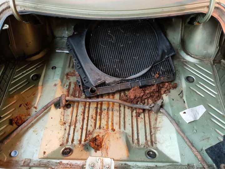

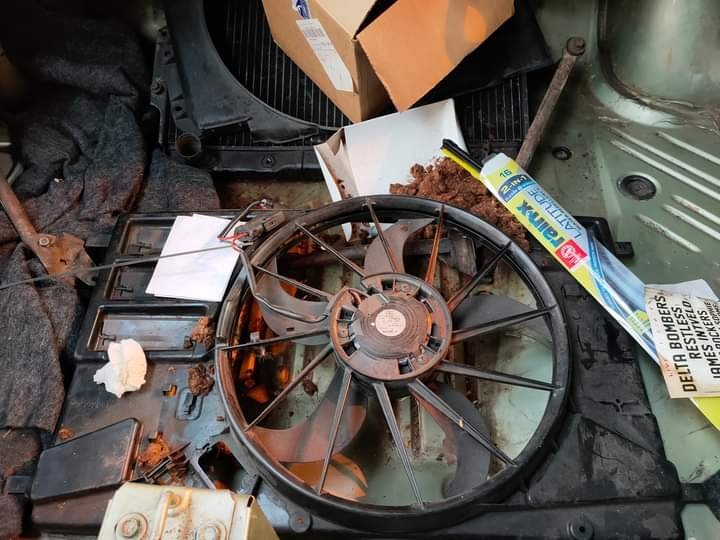

The Lion King Posté(e) le 8 septembre 2023 Signaler Posté(e) le 8 septembre 2023 Voilà à quoi ça devrait ressembler sans le shroud Facilement 10/12 cms de séparation, si il y a pas ça y'a un souci, soit de radiateur, soit de moteur Citer

Charger976 Posté(e) le 8 septembre 2023 Signaler Posté(e) le 8 septembre 2023 à l’instant, Phil a dit : Je dirais même plus, s'il remplit la demande d'attestation FFVE pour avoir la CG à ton nom, s'il y a des abus (genre L6 remplacé par le 383), la fausse déclaration, c'est ta signature qui sera en bas. On voit la fender tag sur tes photos. Si tu en as une lisible, on saura si elle avait un 383 ou un 318 ou un L6. Citer
