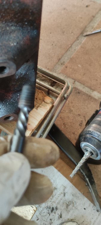

americoast Posté(e) le 15 juillet 2023 Signaler Partager Posté(e) le 15 juillet 2023 Un truc qui marche super bien avec la queue de cochon, c'est la fraise conique qui va avec (voir photo sur la perceuse), ça aide à passer plus de couple. Citer Lien vers le commentaire Partager sur d’autres sites Plus d'options de partage...

The Lion King Posté(e) le 15 juillet 2023 Auteur Signaler Partager Posté(e) le 15 juillet 2023 Il y a 9 heures, Phil a dit : Évite les queues de cochon chinoises à trois francs, qui peuvent casser au milieu du boulot, et tu es encore plus dans la mouise après... Hé ben, c'est exactement ce qu'il s'est passé... l'outil a pété net à la deuxième tentative. Me voilà b***é... Ne sachant pas souder correctement, un copain va tenter de le faire. J'ai remonté tel quel et ça n'a pas l'air de fuir, on verra bien. Citer Lien vers le commentaire Partager sur d’autres sites Plus d'options de partage...
