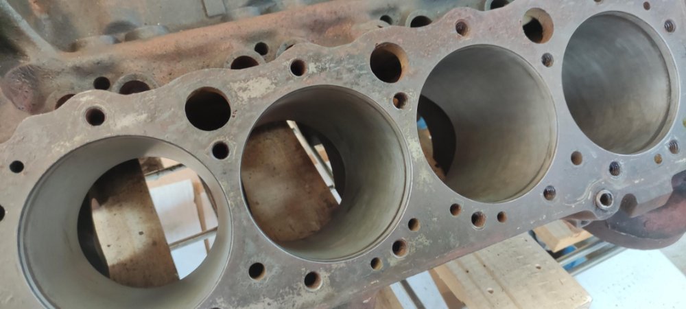

americoast Posted September 8, 2022 Author Report Share Posted September 8, 2022 C'est vrai qu'il a l'air pas mal. Mais vu les marques sur les cylindres, vous pensez qu'il faut réaléser ? Je viens de déglacer rapidement le mien, les cylindres sont vraiment propres, avec les mêmes types de marques, pas partout et une rayure sur 1 cylindre... J'ai mesuré le Ø au pied à coulisse, je suis à 4.000 , je vais essayer de me faire preter une jauge d'intérieur pour mesurer à plusieurs points Quote Link to comment Share on other sites More sharing options...

Gilles Posted September 8, 2022 Report Share Posted September 8, 2022 il y a 1 minute, americoast a dit : vous pensez qu'il faut réaléser ? rien qu'en voyant les photos, c'est de la divination. Ensuite, on peut voir pour une réparation par imposition des mains sur l'écran de l'ordi. J'ai quelques adresses en tête, comme le célèbre docteur Jean-François M'Bélé. il y a 2 minutes, americoast a dit : J'ai mesuré le Ø au pied à coulisse, je suis à 4.000 le pied à coulisse convient parfaitement pour pas mal de trucs, mais franchement pour des diamètres de cylindre, il vaut mieux montrer ça à quelqu'un qui a de vrais instruments, genre comparateur, vérificateur d'alésage, ce style, quoi. Sinon, c'est un peu le mètre de couturière pour mesurer des bactéries. Le kit GM HOT, c'est un ensemble de pièces AAC + ressorts + culbus+ autres, et qui permet de passer à 425 chevaux avec leurs culasses "fast burn". Mais à ce stade, il y a beaucoup d'autres solutions plus ou moins chères. Quote Link to comment Share on other sites More sharing options...

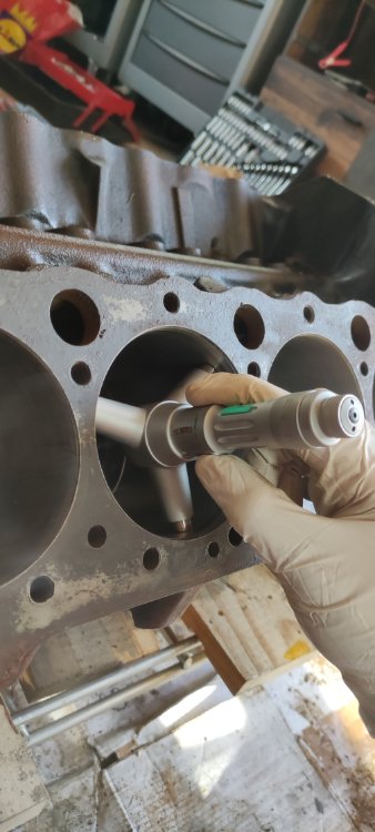

americoast Posted September 8, 2022 Author Report Share Posted September 8, 2022 Je suis c**, normal que je trouve 4.000, j'ai mesuré là où aucun segment n'est jamais allé.... Demain j'essaierai de trouver un outil de mesure adéquat. il y a 13 minutes, vicky69 a dit : Franchement, j en remonte un et à ce prix là, si tout est en bon état (sans rectification ou realesage) c est un super prix... Il faudrait savoir quelles culasses vont avec... Demander les numéros. Je n ai rien trouvé pour le suffix UPK, dommage, ca nous aurait donné des infos sur quel véhicule il etait monté.. UPK correspond à 350 TBI 210HP de 1990 Quote Link to comment Share on other sites More sharing options...

americoast Posted September 26, 2022 Author Report Share Posted September 26, 2022 Bonjour, Voici les mesures des cylindres. Une mesure à 10mm du haut du cylindre, l'autre au milieu, l'autre à 30mm du bas. Niveau ovalisation, le maximum que j'ai constaté est 0.025mm sur le bas des cylindres uniquement. Ces valeurs me plaisent pas mal, qu'en pensez vous ? Quote Link to comment Share on other sites More sharing options...
Gilles Posted September 26, 2022 Report Share Posted September 26, 2022 Franchement, les valeurs sont bonnes, et sans doute pas loin de ce tu aurais trouvé sur un moteur qui aurait été usiné chez GM en 1970 et qui aurait zéro km. Très logiquement, l'alésage est un peu plus marqué à mi course, c'est là que le piston à tendance à pousser verticalement sur la bielle qui a elle-même un angle oblique. De là, le piston glisse vers l'extérieur (et pousse sur les alésages "vers les roues"). HS: plus la course est longue et les bielles courtes, plus le phénomène s'accélère, c'est la cause de la relative fragilité d'un 400 Chevrolet (course = 3.75, bielles de 5.565, à comparer avec la course de 3.48 et les bielles de 5.7 d'un 350, ou même les bielles de 6.098 du LS1 beaucoup plus moderne). Solution riche / safe (si c'était moi) : lui coller +.030 chez un bon rectifieur, avec un jeu de pistons neufs qui vont avec, et que tu donnes au monsieur en même temps que le bloc. Je veux dire, rectifier en .030, le plus souvent, c'est plus par souci de précision et de qualité d'assemblage qu'autre chose. Un bon rectifieur fera beaucoup mieux que la boucherie d'origine. Solution vachement moins riche: ne rien faire, lui mettre un coup de papier de verre dans les deux directions, mettre des pistons neufs en 4.000, ne surtout pas se louper dans le choix des segments et dans leur jeu à la coupe, et avec du bol, ça va le faire. Bien sur, si une fois en route le truc bouffe dix litres d'huile au 100, "le Département d’État niera avoir eu connaissance de vos agissements". Quant à moi, je ne suis pas venu sur ce forum, et le mec qui t'a donné ce conseil pourri, c'est même pas moi ( 🙃 ). FLYER34 and EiGhT-PaCk 2 Quote Link to comment Share on other sites More sharing options...

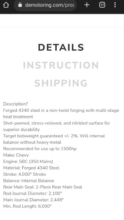

americoast Posted September 27, 2022 Author Report Share Posted September 27, 2022 Ok merci pour ces infos. Pour le vilo forgé, j'ai trouvé ces informations, stroke 4", bielles 6", ça doit être pour stroker, mais pour quelle cylindrée ? Il doit être à ce prix car invendable... Quote Link to comment Share on other sites More sharing options...
