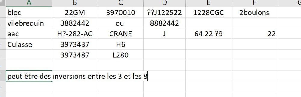

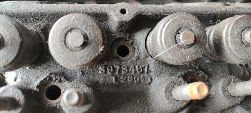

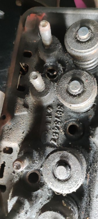

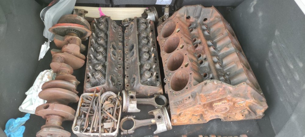

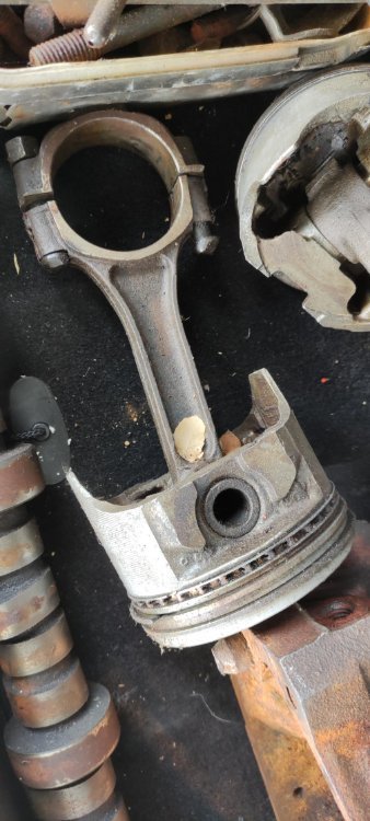

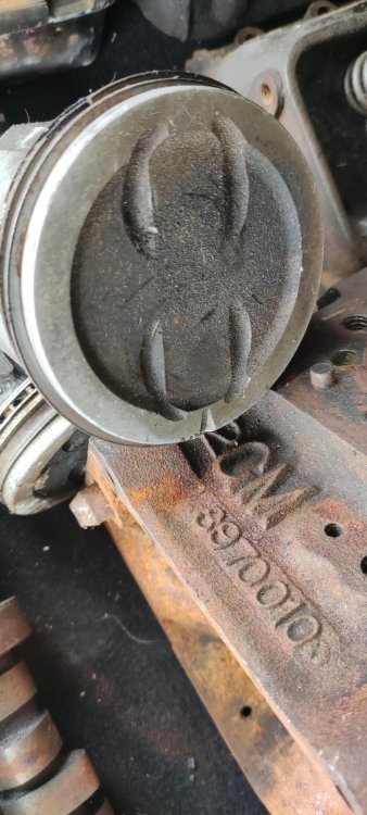

americoast Posted August 31, 2022 Report Share Posted August 31, 2022 Bonjour, Après avoir abandonné l'idée de modifier mon 267 en 350, je me suis mis en tête de trouver un 350 à refaire. Ce qui est chose faite. Le bloc va commencer par aller chez l'usineur afin de lui redonner une jeunesse. malgré la rouille il a l'air en bon état. il n'a jamais été réalésé. Par contre avant de m'occuper des autres pièces, à savoir si je les donne à rectifier ou si je change, j'aimerais votre avis sur ce que j'ai entre les mains. Les pistons ont l'air assez creusés, je vous enverrai des photos merci d'avance Cal3b 1 Quote Link to comment Share on other sites More sharing options...

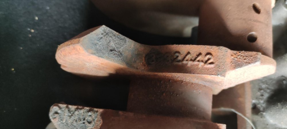

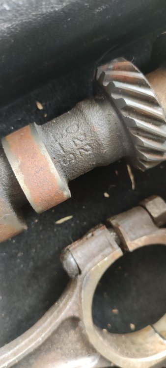

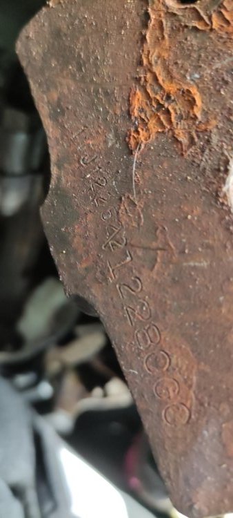

americoast Posted August 31, 2022 Author Report Share Posted August 31, 2022 Quote Link to comment Share on other sites More sharing options...
Cal3b Posted August 31, 2022 Report Share Posted August 31, 2022 Si tout est d'origine ca a l'air dun bloc de 71 (culasses et bloc). americoast 1 Quote Link to comment Share on other sites More sharing options...
STG Posted August 31, 2022 Report Share Posted August 31, 2022 (edited) CGC block de 71 en 350 et carbu 2 corps, monté sur full size ou El camino 122522 doit etre la fin du VIN de la voiture Edited August 31, 2022 by STG americoast 1 Quote Link to comment Share on other sites More sharing options...
French Riviera Posted August 31, 2022 Report Share Posted August 31, 2022 Il faut commencer par faire sauter les pastilles de sablage pour contrôler la corrosion interne du bloc, tu peux avoir des surprises… americoast 1 Quote Link to comment Share on other sites More sharing options...

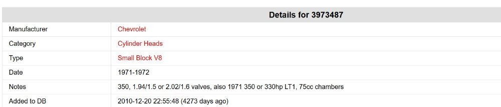

americoast Posted September 1, 2022 Author Report Share Posted September 1, 2022 Si j'ai bien fait mes recherches, mon moteur serait un L65, 165HP😨et taux de compression de 8.5. vous pensez qu'avec ces culasses de 75cc et des pistons plats je peux arriver à augmenter assez le taux de compression ou je suis obligé de changer les culasses ? Quote Link to comment Share on other sites More sharing options...
americoast Posted September 1, 2022 Author Report Share Posted September 1, 2022 J'ai du me tromper, ça correspond pas au "CGC" gravé sur le bloc et les 245HP annoncés Quote Link to comment Share on other sites More sharing options...

americoast Posted September 2, 2022 Author Report Share Posted September 2, 2022 Bonjour, Je viens de m'apercevoir que je n'ai pas les paliers de vilebrequin (les main cap) du coup est ce que je récupère les anciens de mon 267 ? ou j'en achète des nouveaux, des 2 boulons de qualité ou des 4 boulons et je fais usiner le bloc pour les adapter ? Si j'arrive aux fameux 300CV, rester en 2 boulons suffit amplement non ? Pour ce qui est des "périphériques", pompe à huile, pompe à essence, pompe à eau, pick up d'huile, culbuteurs, tiges, etc... je garde les miens (qui n'ont aucun soucis, juste un nombre inconnu de km) ou je pars sur du neuf ? Je veux rester dans un budget serré, certes, mais je veux pas faire de petites économies et qu'un truc lâche au bout de 1000km... Quote Link to comment Share on other sites More sharing options...
French Riviera Posted September 2, 2022 Report Share Posted September 2, 2022 Je ne crois pas que tu puisse trouver des paliers de vilebrequin, étant donné qu’ils sont toujours usinés avec le moteur, donc non interchangeables, ni d’une position à une autre, et encore moins d’un moteur à un autre!! Si tu en a la possibilité, contacte le vendeur du moteur pour savoir si ça traîne pas quelque part dans son garage… Sinon c’est mal barré Et ne fait AUCUN frais supplémentaire tant que ton moteur ne peut être autre chose qu’une table basse… Quote Link to comment Share on other sites More sharing options...
