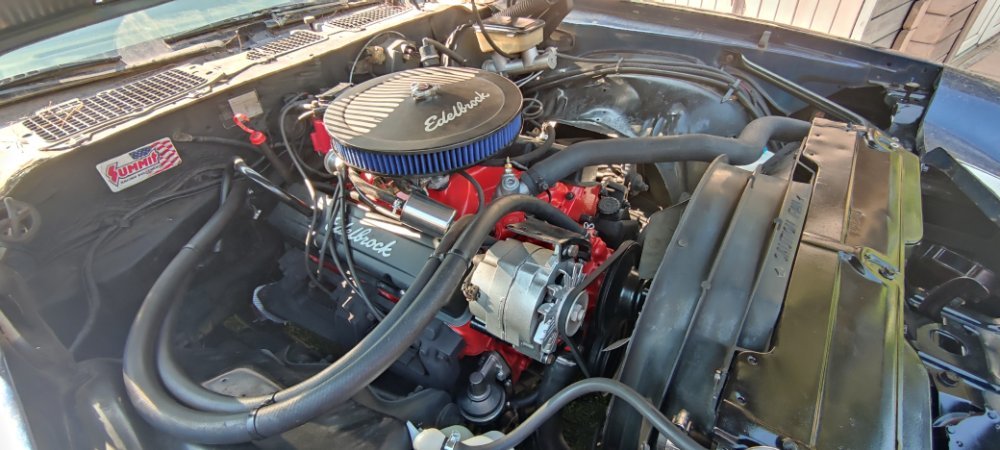

J'ai enfin reçu mon radiateur neuf, ça devrait bien aider !
J'ai aussi voulu assurer le coup en rajoutant une deuxième sonde de température, que j'ai mise sur le water neck.
Par contre pour le branchement, ok il y'a qu'un fil, c'est facile, mais est-ce que la masse entre le water neck et le reste du block est assez bonne ou je dois en rajouter une ? Tout doit passer pas la visserie je suppose...
Salut,
Je commence à faire des petits roulages pas loin de chez moi, mécaniquement tout va bien, la pression d'huile est très bonne, la température aussi, aucun bruit suspect, aucune fuite, RAS. Niveau compressions, j'ai 11bars sur les 8 cylindres.
Par contre j'ai des soucis avec l'allumage. Sur mes premiers roulages, j'étais hyper riche, le moteur s'engorgeait puis calait et j'avais des pertes d'allumage, j'ai même cramé un module d'allumage, je sais pas si c'est lié...
J'ai repris mes réglages carbu pour avoir un AFR vers les 14, ça va beaucoup mieux, ça roule bien, mais j'ai l'impression de perdre l'étincelle de temps en temps. Si je regarde quand s'allume la lampe strobo, environ une fois sur dix elle ne s'allume pas, cela sur toutes les bougies. J'ai changé bobine, allumeur, ça change pas. Les bougies semblent ok, vous pensez que ça peut venir des fils de bougie ? ou bien d'autre chose genre l'alternateur ou autre ?

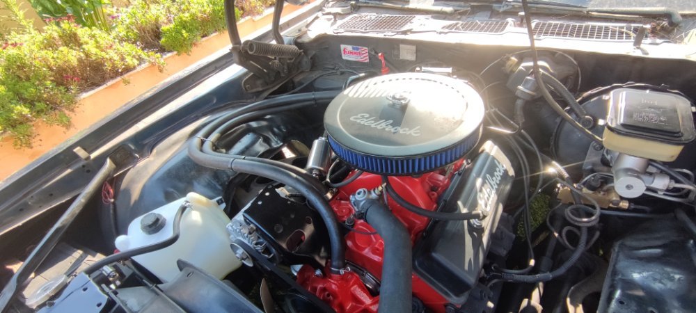

Salut à tous,
Pour vous donner quelques infos, le moteur tourne toujours nikel, température OK, pas de fuites, pas de bruits suspects, j'ai passé le CT, 2.4%de CO c'est passé sans encombres.
Par contre j'ai toujours de problèmes de carbu, j'ai installé un régulateur de pression d'essence pour plus qu'il déborde au niveau des secondaires, c'est OK. Mais je suis toujours trop riche en accélération l'AFR est à 10, et entre 14 et 15 en cruise et au ralenti. Mes bougies sont bien noires.
J'ai essayé les plus petits gicleurs, les plus grosse aiguilles, tous les ressorts, changer les positions de la pompe de reprise, les hauteurs de cuve, rien n'y fait. Si j'appauvris au max avec les plus grosses aiguilles, au début de l'accélération l'AFR passe à 20 j'ai j'ai un trou énorme une fraction de seconde puis je repasse à 10...
Je comprends pas comment un 500cfm peut être aussi riche pour un 350. est-ce que passer à un 600cfm pourrait régler le problème ? Ou peut-être que mon carbu est mort ?
