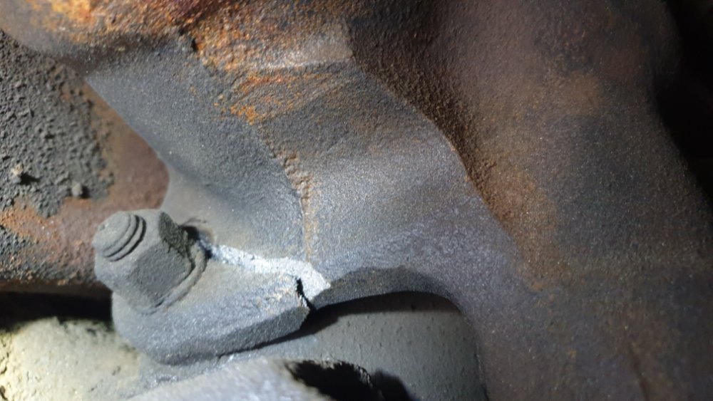

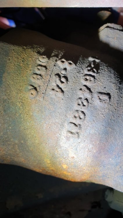

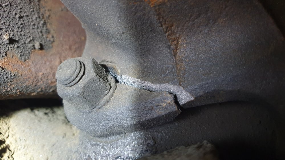

sebastien 01 Posted September 25 Author Report Share Posted September 25 Bonsoir , voici les photos du boitier . Celle d'une référence , c'est vrais on y voit pas grand chose sur la photo Et la cassure Voila Quote Link to comment Share on other sites More sharing options...
twentyone_forever Posted September 26 Report Share Posted September 26 Il y a 8 heures, sebastien 01 a dit : Bonsoir , voici les photos du boitier . Celle d'une référence , c'est vrais on y voit pas grand chose sur la photo Et la cassure Voila Franchement... fous-moi ça en l'air et achète du neuf! sebastien 01 1 Quote Link to comment Share on other sites More sharing options...
Phil Posted September 26 Report Share Posted September 26 Là il n'y a pas beaucoup de matière pour souder... le risque que ça re-casse est important Avant d'investir dans du neuf (ou de l'occase), je tenterais de [mode] (1) remplacer la mini-rondelle par une plus grosse (voire un bout de tôle de 2mm à la bonne forme) qui attrape le reste de fonderie intacte. (2) tarauder la fonte du boîtier "aux bons endroits" (il n'y a que toi pour voir où c'est le mieux) pour y fixer une patte en bon acier de 40x5. [/mode bidouille-de-manouche-qui-tient-plus-longtemps-que-le-reste-de-la-voiture ] The Lion King, deville72 and sebastien 01 2 1 Quote Link to comment Share on other sites More sharing options...
sebastien 01 Posted September 26 Author Report Share Posted September 26 Il y a 14 heures, twentyone_forever a dit : Franchement... fous-moi ça en l'air et achète du neuf! Si il n'y a pas le choix , oui ça sera cette solution de prise Il y a 13 heures, Phil a dit : Là il n'y a pas beaucoup de matière pour souder... le risque que ça re-casse est important Avant d'investir dans du neuf (ou de l'occase), je tenterais de [mode] (1) remplacer la mini-rondelle par une plus grosse (voire un bout de tôle de 2mm à la bonne forme) qui attrape le reste de fonderie intacte. (2) tarauder la fonte du boîtier "aux bons endroits" (il n'y a que toi pour voir où c'est le mieux) pour y fixer une patte en bon acier de 40x5. [/mode bidouille-de-manouche-qui-tient-plus-longtemps-que-le-reste-de-la-voiture ] C'est pas bête aussi , pour l'instant il tient et ne bouge plus avec la fixation que j'ai fait , mais on est d'accord que c'est du provisoire . Je connais quelqu'un qui fait partie du club mopar de France , je l’appellerai dans la semaine pour savoir si par hasard il a ou si il connais quelqu'un qui aurai un boitier d'occasion a refaire . Et si jamais j’achèterai un neuf comme on me dit depuis le début Quote Link to comment Share on other sites More sharing options...
