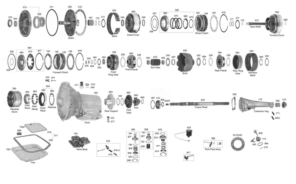

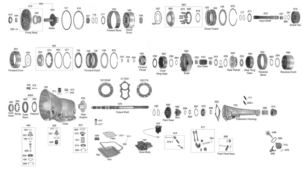

kat55 Posté(e) le 17 janvier 2023 Signaler Posté(e) le 17 janvier 2023 727 High Performance Automatic Transmissions and Parts from PATC (transmissioncenter.net) 727 ou 904..? NOS Mopar Output Shaft Bearing 1972-5 A904 Torqueflite Transmission sebastien 01 1 Citer
kat55 Posté(e) le 17 janvier 2023 Signaler Posté(e) le 17 janvier 2023 Si tu te sent assez motivé pour te lancer, peut-être que le jeu en vaut la chandelle. Identifier, dépose de la boite, se fournir en littérature,.. translate pour traduire, you tube,.. et zooouu.. !! sebastien 01 1 Citer

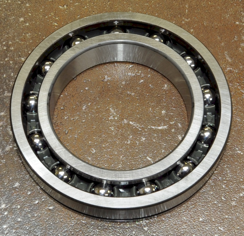

kat55 Posté(e) le 17 janvier 2023 Signaler Posté(e) le 17 janvier 2023 J'ai tapé "727 automatic part" à voir avec 904... "727 or 904 automatic " l Les photos du net sont parlantes. C'est potentiellement le roulement N°272 904 => 727=> sebastien 01 1 Citer

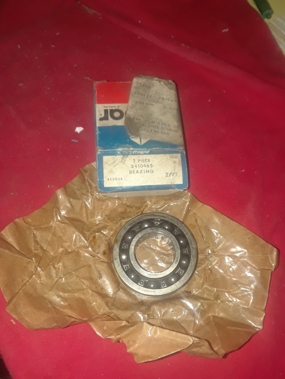

sebastien 01 Posté(e) le 18 janvier 2023 Auteur Signaler Posté(e) le 18 janvier 2023 Il y a 20 heures, kat55 a dit : 727 High Performance Automatic Transmissions and Parts from PATC (transmissioncenter.net) 727 ou 904..? NOS Mopar Output Shaft Bearing 1972-5 A904 Torqueflite Transmission Merci pour les photos , mais la " cage " de mon roulement semble différente de celui ci en photo . Est ce une pièces de remplacement ? parce-que je voit écrit pièces NOS , donc pièce d'origine , mais qui ne ressemble pas exactement a ce que j'ai trouver dans le carter . A moins que la cage trouver ce trouve a l’intérieur de ce que l'on peut voir en photo sur le neuf . Il y a 20 heures, kat55 a dit : Si tu te sent assez motivé pour te lancer, peut-être que le jeu en vaut la chandelle. Identifier, dépose de la boite, se fournir en littérature,.. translate pour traduire, you tube,.. et zooouu.. !! Justement on en parler hier soir avec le collègue mécano et il me disait que si je voulais on pourraient ce tenter de ce la faire la boite . Mais ni lui et encore moins pour moi , avons déjà ouvert a cœur ouvert une boite a vitesse automatique . Est ce vraiment réalisable pour des personnes qui n'ont jamais fait ça ? N'y a t'il pas besoins d'appareil de mesures pour contrôler des pièces ? Il y a 20 heures, kat55 a dit : J'ai tapé "727 automatic part" à voir avec 904... "727 or 904 automatic " l Les photos du net sont parlantes. C'est potentiellement le roulement N°272 904 => 727=> Merci pour les schéma !! Au vu des carter de boite , j'ai celle du bas , donc une 727 ? Citer

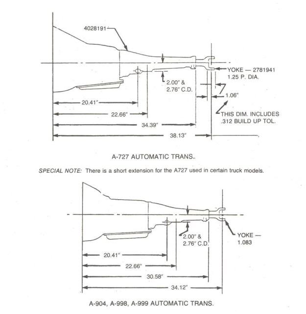

Charger976 Posté(e) le 18 janvier 2023 Signaler Posté(e) le 18 janvier 2023 Il y a 1 heure, sebastien 01 a dit : Ben justement , vu les schéma poster plus haut , j'ai le carter de boite du deuxième schéma , donc une 727 ? Bizarre Une autre méthode pour vérifier même si les 2 documents diffèrent un peu entre eux: sebastien 01 1 Citer

sebastien 01 Posté(e) le 18 janvier 2023 Auteur Signaler Posté(e) le 18 janvier 2023 Il y a 2 heures, Charger976 a dit : Bizarre Une autre méthode pour vérifier même si les 2 documents diffèrent un peu entre eux: Il y a 1 heure, Gilles a dit : Bon, il est temps que je vous mette la bible:https://www.forbbodiesonly.com/moparforum/threads/your-guide-to-the-727-904-transmission.17287/ Merci beaucoup pour toutes ces infos ! , donc en effet par rapport au liens internet , @Charger976 avait raison . Le carter que j'ai est le forme du 904 , et j'ai donc bien celle ci . Je ferai des photos de la boite en place sur la voiture dés que je pourrait . J'ai appeler un pro ce matin , spécialiser dans la boite automatique ( ce n'est pas tout le monde qui le fait , souvent ils font que les manuelle ) . Je lui ais donc expliqué le problème et il me dit qu'il pense que ce qui c'est passé c'est qu'une bande était dérégler et a fait des vibrations , et c'est vibration on abîmé et cassé le roulement , ... pas trop compris ensuite , c'étais du chinois pour moi , je crois qu'il ma dit qu'il faut regarder si le piston ou tambour n'a pas reculé , si rien n'est coincé entre le disque d'embrayage et ... . On m'avais conseiller cette entreprise et en effet ils s'y connaissent . Mais par contre il ma dit qu'il faut compter dans les 4 000 € , et qu'ils pouvaient la prendre début février et qu'ils la garderai entre 2 et 3 semaines . Puis j'ai aussi contacter une casse / garage dans le nord de la France ou ils vendent beaucoup de pièces , des moteurs , boites , ... Cette personnes que j'ai eu au téléphone s'y connaissait aussi et il me disait que normalement ils ont la boite que je cherche mais comme ça fait des années qu'ils l'ont , il faudrait la démonter entièrement pour le re-suivre et ils me vendrait donc une boite reconditionné avec son convertisseur pour 2500 € . Donc soit je fait affaire avec le garage a 1h20 de chez moi pour environ 4000 € ou je fait affaire avec ce garage de l'autre coté de la France pour une boite reconditionner pour 2500 € . Je ne sais pas encore Citer

kat55 Posté(e) le 18 janvier 2023 Signaler Posté(e) le 18 janvier 2023 Concernant l'identification de la boite, effectivement il y a eu inversion de plans (je trouve toujours aussi peu pratique de mettre un lien direct ici..) Extrait de "transmissionpartsonline.com" Il y avait de gros dégâts sur la C4 de la Mercury et ça se fait. C'est surtout de l'empilage. Tu démontes en mettant en enfilade les pièces une par une sur un tuyau rigide de frein par exemple, en scindant en sous ensemble. les boites en plastiques te serviront pour le reste. Chaque sous ensemble sera posé/étalé en grand sur un établit dans le sens de dépose (photos à l'appui des étapes) Ensuite, tu contrôles les composants des sous ensemble un par un. Usure arbre, disques, bagues, pignon de pompe, etc.. Ensuite viens la commande des pièces et le remontage à l'assembly-Goo, s'en suit le réglage des bandes comme indiqué sur les bouquins . Le calage latéral sur les arbres peut prendre un peu plus de temps.. Il sera toujours temps,...de remonter et de faire faire si tu bug dès le démontage. sebastien 01 1 Citer
