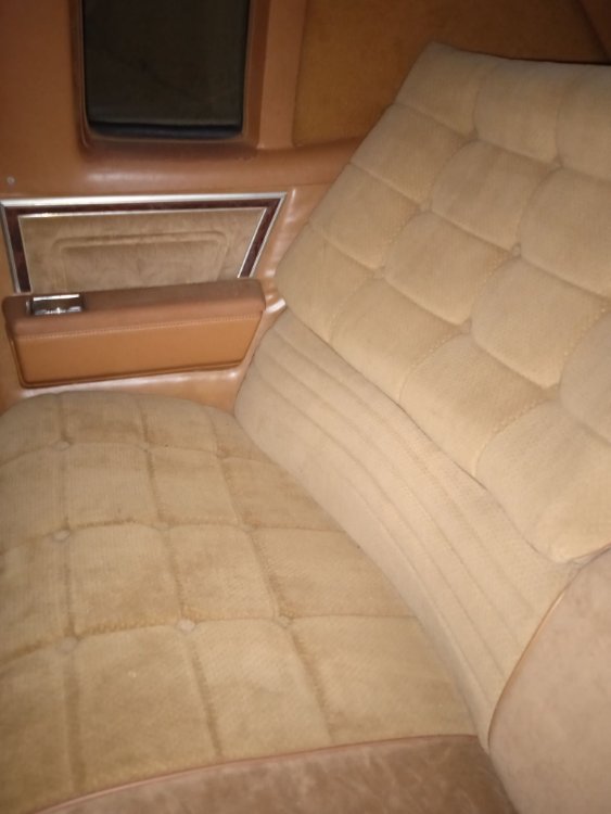

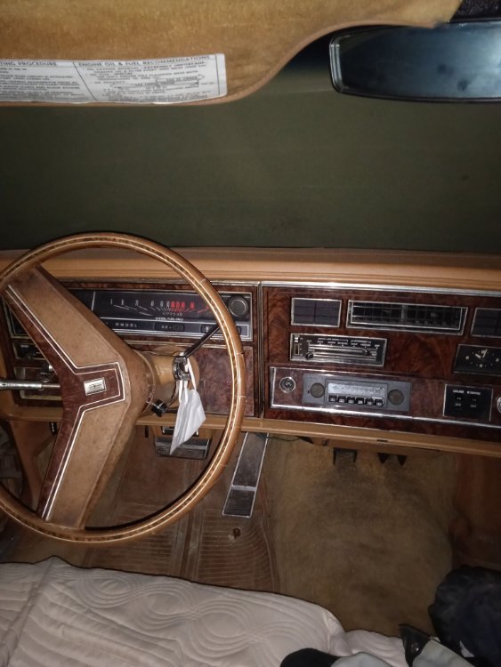

camaro z/28 Posté(e) le 18 novembre 2023 Auteur Signaler Posté(e) le 18 novembre 2023 je ne pense pas avoir montré l'interieur..... c'est fait nono63000 1 Citer
