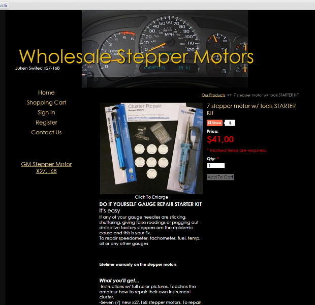

Charger976 Posté(e) le 30 janvier 2019 Signaler Posté(e) le 30 janvier 2019 Il y a 5 heures, HAGUYGOU a dit : Ce que je lui reprocherait : Les compteurs vitesse et compte tours qui ne sont pas très fiable, maladie de GM! J'ai eu le même problème avec le H2. Des aiguilles qui fonctionnent mal avant de se bloquer complètement. Il existe des kits de réparation pour changer l'ensemble des 7 clusters. Ca vaut une quarantaine de $ à tout casser, ampoules et outillage inclus HAGUYGOU 1 Citer
HAGUYGOU Posté(e) le 30 janvier 2019 Auteur Signaler Posté(e) le 30 janvier 2019 Il y a 5 heures, Charger976 a dit : J'ai eu le même problème avec le H2. Des aiguilles qui fonctionnent mal avant de se bloquer complètement. Il existe des kits de réparation pour changer l'ensemble des 7 clusters. Ca vaut une quarantaine de $ à tout casser, ampoules et outillage inclus Oui, je me souviens, tu m'en avais déjà parlé dans un autre sujet il me semble. J'avoue qu'en ce moment , je n'ai pas trop le temps de m'occuper de mon Tahoe... Citer

Eagle1_77 Posté(e) le 30 janvier 2019 Signaler Posté(e) le 30 janvier 2019 Les stepper motors sont connus pour êtres hs après des années. J'en ai changé sur une mustang récement de 2005 aussi d'ailleurs. Le seul truc chiant c'est qu'il faut repositionner les aiguilles correctement avant de tout remonter car il n'y a aucun repere. il faut donc mettre le contact vitre du bloc compteur démontée et attendre l'initialisation des moteurs et ensuite remettre les aiguilles en face du trait de départ de la gauge. Citer

HAGUYGOU Posté(e) le 31 janvier 2019 Auteur Signaler Posté(e) le 31 janvier 2019 Le 30/01/2019 à 15:34, Eagle1_77 a dit : Les stepper motors sont connus pour êtres hs après des années. J'en ai changé sur une mustang récement de 2005 aussi d'ailleurs. Le seul truc chiant c'est qu'il faut repositionner les aiguilles correctement avant de tout remonter car il n'y a aucun repere. il faut donc mettre le contact vitre du bloc compteur démontée et attendre l'initialisation des moteurs et ensuite remettre les aiguilles en face du trait de départ de la gauge. C'est aussi pour cela que je n'y ai pas encore touché!! Donc si j'ai bien compris ton explication, une fois le compteur démonté. On met le contact, on attend qu'il s'initialise et ensuite on met les aiguilles en faces des trait de départ si elles n'y sont pas?? Citer

Eagle1_77 Posté(e) le 1 février 2019 Signaler Posté(e) le 1 février 2019 Il y a 15 heures, HAGUYGOU a dit : C'est aussi pour cela que je n'y ai pas encore touché!! Donc si j'ai bien compris ton explication, une fois le compteur démonté. On met le contact, on attend qu'il s'initialise et ensuite on met les aiguilles en faces des trait de départ si elles n'y sont pas?? Yess Petite explication HAGUYGOU 1 Citer
