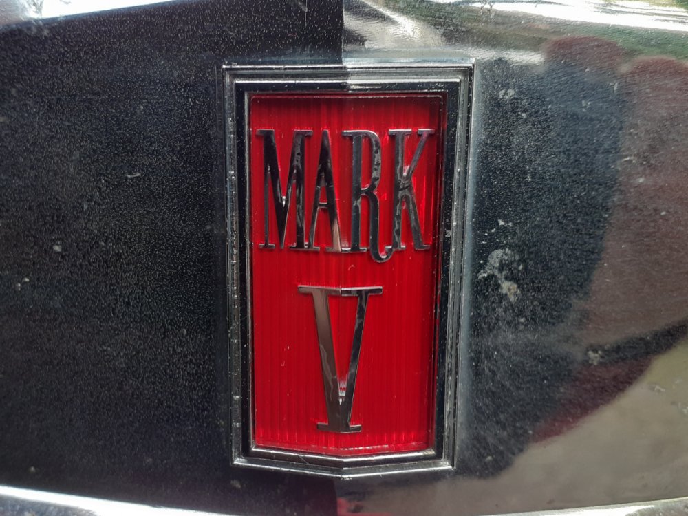

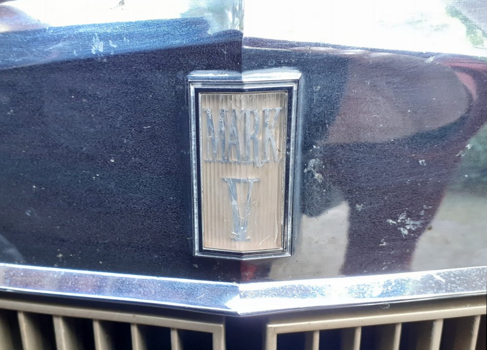

FLYER34 Posté(e) le 11 octobre 2022 Auteur Signaler Posté(e) le 11 octobre 2022 Aujourd'hui, gros chantier sur la Mark V ’79. Le sigle Mark V était un peu "patiné" : Un neuf, déniché sur la baie, a pris sa place : Je sais.... c’est débile sebastien 01, kat55, nono63000 et 1 other 4 Citer
EiGhT-PaCk Posté(e) le 13 octobre 2022 Signaler Posté(e) le 13 octobre 2022 Le 11/10/2022 à 18:23, FLYER34 a dit : Je sais.... c’est débile On a tous nos petites satisfactions ! Pour certains c'est faire un perfect, pour d'autre poser un insigne neuf ; entre les deux y'a pas photo Citer

sebastien 01 Posté(e) le 31 août 2023 Signaler Posté(e) le 31 août 2023 Le 11/10/2022 à 18:23, FLYER34 a dit : Aujourd'hui, gros chantier sur la Mark V ’79. Le sigle Mark V était un peu "patiné" : Un neuf, déniché sur la baie, a pris sa place : Je sais.... c’est débile A oui on voit bien la différence entre avant et après ! FLYER34 1 Citer
