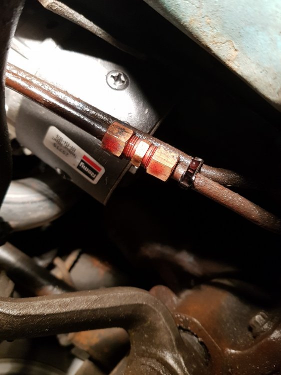

saintseya Posté(e) le 21 mars 2019 Auteur Signaler Posté(e) le 21 mars 2019 Dites j'ai 2 questions... 1 - je viens d'aller faire une petite balade et après l'avoir nettoyer au karcher, j'ai vu quelques gouttes tomber au niveau du pédalier près de la boite en photo. Je n'ai pas réussi a voir d'ou cela venait exactement, auriez-vous une idée? J'ai regarder un peu partout mais rien...une piste? 2 - C'est quoi ça ? J'ai la même chose du coté passager et c'est vide à l'intérieur. Citer

saintseya Posté(e) le 2 avril 2019 Auteur Signaler Posté(e) le 2 avril 2019 Je verrai cela au prochain lavage Par contre j'ai essayé de voir ou était ma fuite de boite...ben c'est la merde couché sous la voiture sur chandelle!!! Quand je pense a @stalker qui a reposé sa boite sur sa caprice juste avec des chandelles et crick... Moi je vais utiliser la solution de facilité...vais aller voir un pote qui a un pont cela sera plus simple... stalker 1 Citer
HAGUYGOU Posté(e) le 2 avril 2019 Signaler Posté(e) le 2 avril 2019 il y a 3 minutes, saintseya a dit : A mon avis, c'est pas d'origine ton raccord... Normalement, cela va direct du radiateur à la boite sans aucun raccord. Citer
